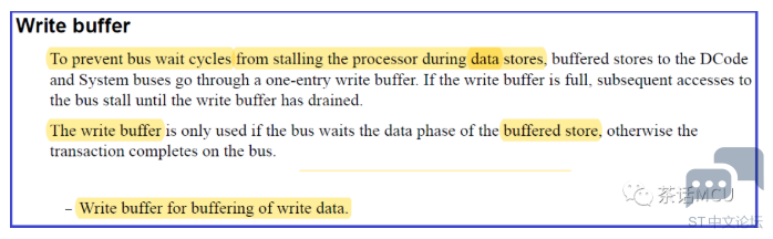

其实,这里的主要原因是内核差异导致的。STM32F0系列芯片是基于ARM Cortex-M0内核的微处理器,STM32F4系列芯片是基于ARM Cortex-M4内核的微处理器,二者在内核上存在一些差异,其中一个差异就是,M4内核相比M0内核多了针对写操作的写缓冲以及相应执行机构,这里不妨称之为“缓冲写 ”单元。 image.png
对于F0系列,由于没有“缓冲写单元”,CPU在做中断请求标志清零时需全程执行直到清零完成才能做中断返回。对于F4系列,由于有“缓冲写单元”协助,在做中断请求标志清零时CPU只需执行相应程序,交代清楚写些什么到哪里即可,具体的写操作就交给“缓冲写”单元完成,然后继续执行后续程序,后面跟F0系列就有点不一样了。由于清零操作代码执行时刻与准备出栈时刻太接近,“缓冲写”单元尚未完成对标志的清零,CPU因而再次进了一次中断服务程序。显然程序再运行一次后,一般来讲那个标志的清零都会完成了。因此,类似情况我们往往最多也就看到进了两次中断。

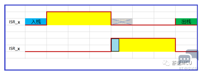

第一次进中断时,发生了压栈。第二次进中断是紧跟着第一次中断服务程序之后,未做出栈稍加准备后就开始执行服务程序,之后才做出栈操作。

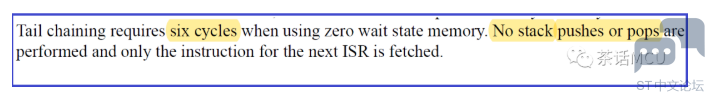

或许有人继续问,这个6个时钟跟平常压栈的10来个时钟是什么关系呢?
当有压栈时,这个6个时钟就包含于压栈时间里了,它大致用来做中断向量的提取、Exc_return值的拟定等,这些操作跟压栈操作是并行重叠的,有压栈时就不提这几个时钟的时间了,只说压栈时间。
