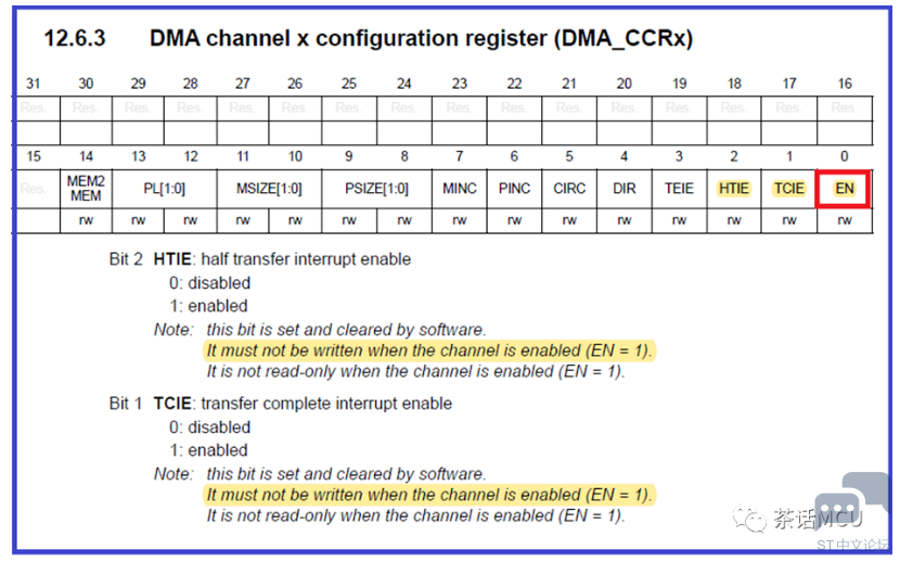

用户使用STM32G473RET6芯片,开发环境STM32CubeMX+Keil(LL库)。使用DMA1通道1,在半传输中断和完全传输中断里,拷贝ADC采集的数据。在应用过程中发现DMA半传输中断和完全传输中断不能独立使用。
具体体现: 1、在DMA1初始化时,打开了半传输中断,关闭完全传输中断,照样能触发完全传输中断 LL_DMA_EnableIT_HT(DMA1,LL_DMA_CHANNEL_1);//打开DMA1半传输中断 LL_DMA_DisableIT_TC(DMA1,LL_DMA_CHANNEL_1);//关闭DMA1完全传输中断
2、在DMA1初始化时,关闭了半传输中断,打开完全传输中断,照样能触发半传输中断 LL_DMA_EnableIT_TC(DMA1,LL_DMA_CHANNEL_1);//打开DMA1完全传输中断 LL_DMA_DisableIT_HC(DMA1,LL_DMA_CHANNEL_1);//关闭DMA1半传输中断
这个问题很让他很困惑,想知道怎么回事。
关于这个问题,我们在操作DMA相关的使能位或做相关传输长度配置时,一定要注意他们往往要求在DMA通道未被使能的前提下进行【具体阅读芯片手册】。现在的问题是,他想对DMA传输中断使能位进行改写,依然也有这个前提。见下图黄色高亮内容,即当相应DMA通道被使能时,是不接受对相应DMA通道的传输完成和半完成中断使能的改写。 image.png

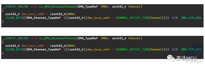

换言之,这里若要对相应中断使能位进行改写,得先将DMA通道使能位【EN位】进行清零。使用LL库的话就调用LL_DMA_DisableChannel()函数实现, 修改相应中断使能位之后再将DMA通道打开,即调用LL_DMA_EnableChannel()函数。 image.png

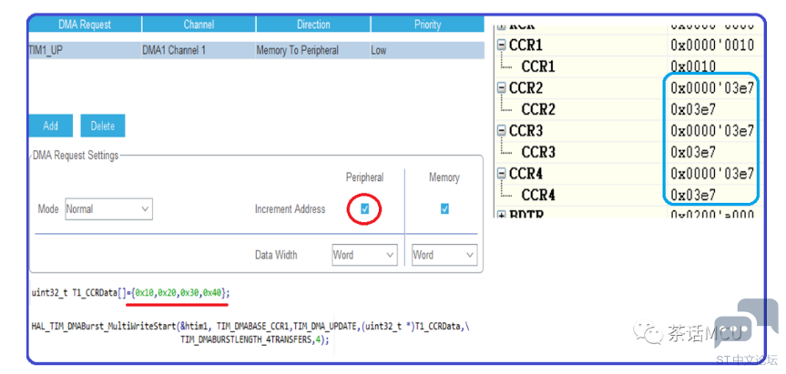

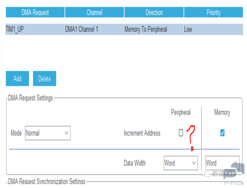

‸ 问题2、用户使用STM32G431芯片,用到TIMER1的PWM功能,并启用基于TIMER事件的DMA Burst传输实现4个比较通道寄存器的批量修改。使用CubeMx进行配置。配置时发现一点疑惑,为什么外设端不需地址自增的勾选。 image.png

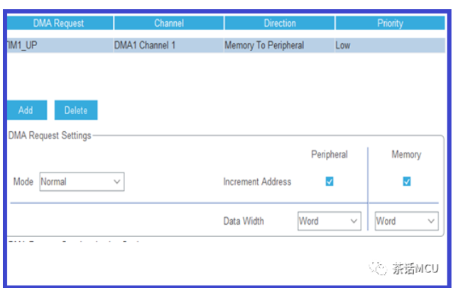

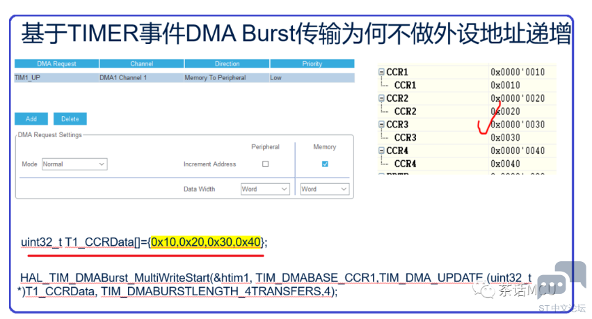

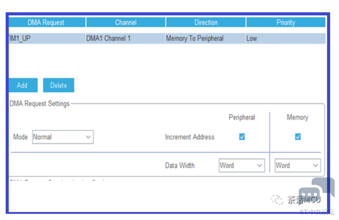

按照客户的理解,在做DMA配置时这里的外设地址也应该勾选自增才对,可事实发现不勾选才结果正常,若选择外设地址自增了反而异常。 image.png image.png

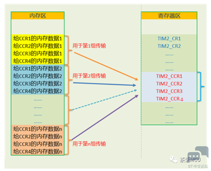

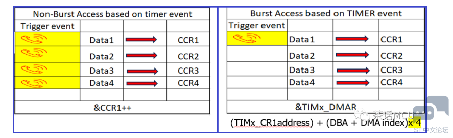

ST公司设计人员为了满足DMA对TIMER寄存器批量访问,还特别设计了2个寄存器,分别是TIMx_DCR和TIMx_DMAR。其中,DCR寄存器由DBL和DBA字段组成。
DBA:被访问的第一个定时器寄存器相对于定时器地址映射表中的TIMx_CR1的地址偏移量【偏移量从0开始计算】。
DBL:每组批量访问的寄存器个数【从0开始计算】。DMA访问DMAR寄存器时,按照如下算式得到绝对地址实现对寄存器的逐个访问。(TIM2_CR1address) + (DBA + DMA index)x 4 。
对于定时器DMA BURST传输,外设地址就是TIM2_DMAR寄存器的地址。DMA根据上面地址算式实现对多个TIMER寄存器的访问。TIM2_DMAR寄存器地址本身是固定的,无须增减,所以基于定时器事件DMA Burst模式配置外设时不要做地址自增勾选。
当然,上面需求也可以基于非Burst模式来完成。假设还是基于4个内存数据修改4个CCR寄存器,此时则需要4次定时器事件触发DMA请求,做DMA配置时需要将内存端和外设端都选择地址自增模式。基于CubeMx的参考配置如下: image.png
