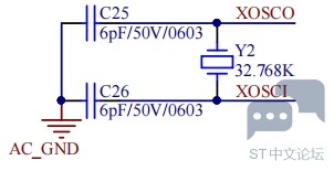

在本次问题的设计中,使用到了RTC模块作为计时使用。外部使用了纽扣电池进行供电,时钟源使用了如下图所示的外部晶振电路。

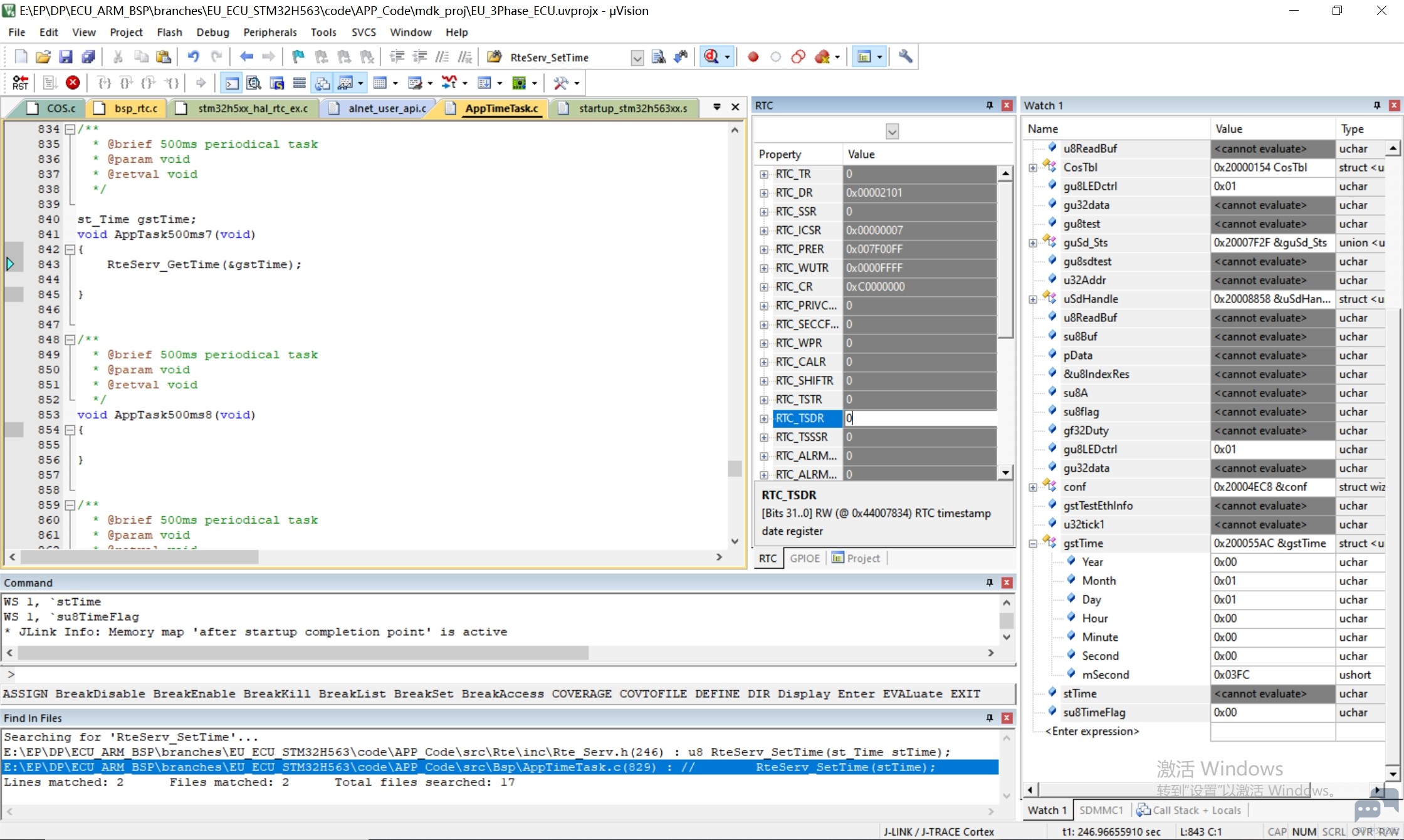

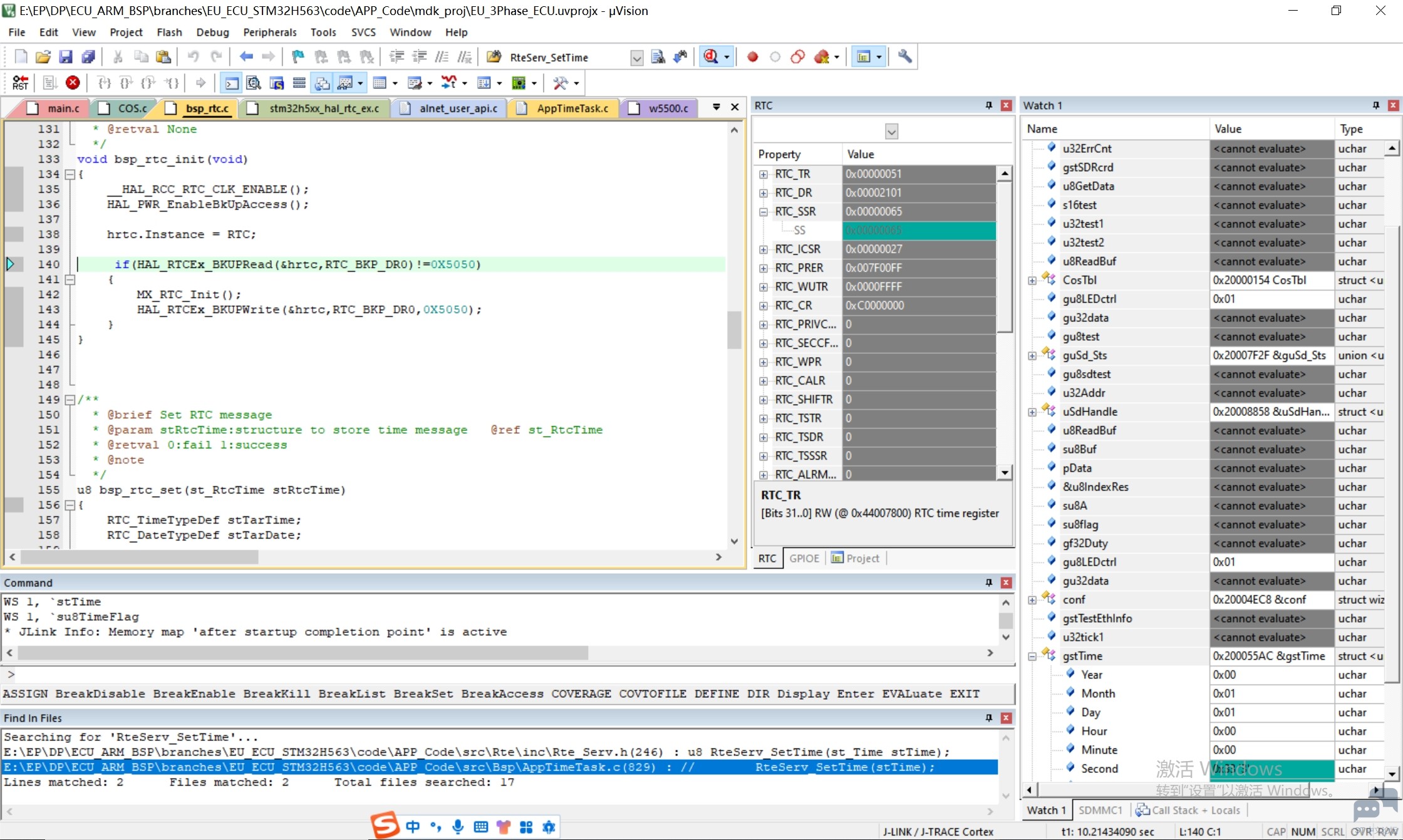

生产中的板子有概率板子出现无发进行初始化时间配置问题。如下图可见,首次初始化会使用BACP UP RAM中的寄存器记录初始化标志位,即避免每次上下电反复初始化带来的计时误差。经过排查进仿真状态可见,RTC时间寄存器时间值不再变化刷新,RTC_ICSR寄存器中的RSF位未能置位。由于有纽扣电池供电,上下电板子也无法恢复。

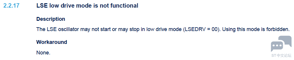

The LSE oscillator may not start or may stop in low drive mode (LSEDRV = 00). Using this mode is forbidden.

1。检查一下LSE的驱动能力

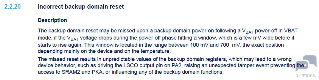

2.看一下备份域是不是乱了,用这个代码恢复下
__HAL_RCC_PWR_CLK_ENABLE();
HAL_PWR_EnableBkUpAccess();
__HAL_RCC_BACKUPRESET_FORCE();
__HAL_RCC_BACKUPRESET_RELEASE();

从RTC 和 VBAT 的外设功能上看,晶振引起的可能性大一点。
如果晶振启动困难(偶尔震荡不起来)可能会引起这种现象。
如果有条件的话,采用LSI 作为RTC的时钟源试试看。

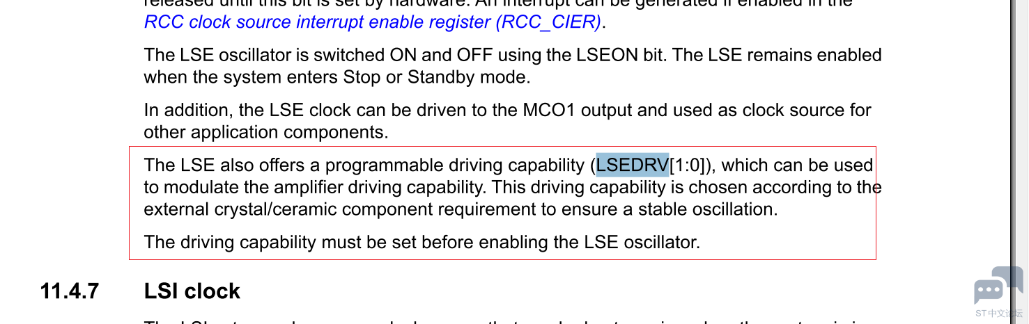

那我的理解就是在初始化的时候再添加一个队LSEDRV的判断,如果BACKUP RAM区的标志位是OK的,但是LSEDRV == 0 ,那么也可以判定为RTC此时需要在进行一次初始化和LSE使能配置

LSEDRV 是个配置位,由软件在开启LSE前配置驱动能力的,es 手册建议不要设置成00
所以这个位不是检查,而是启动前需要修改一下的。
