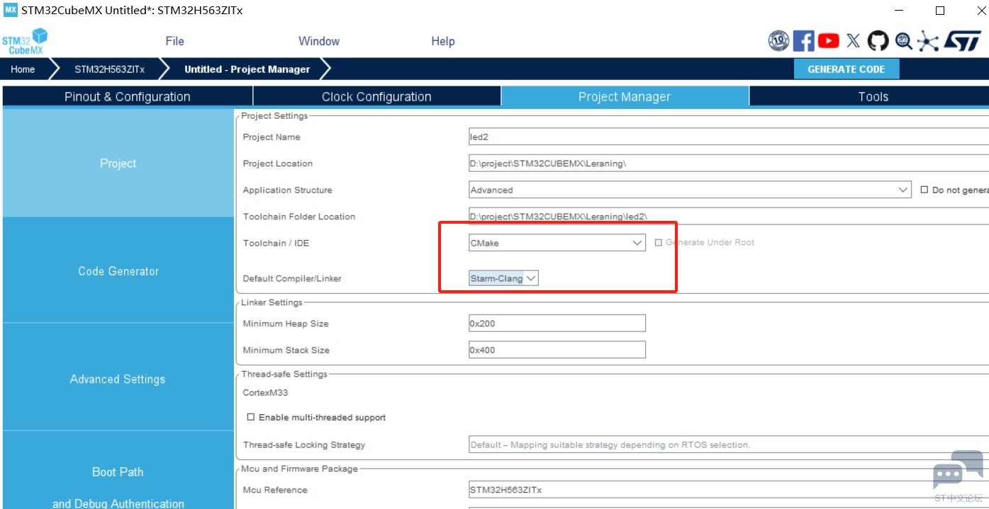

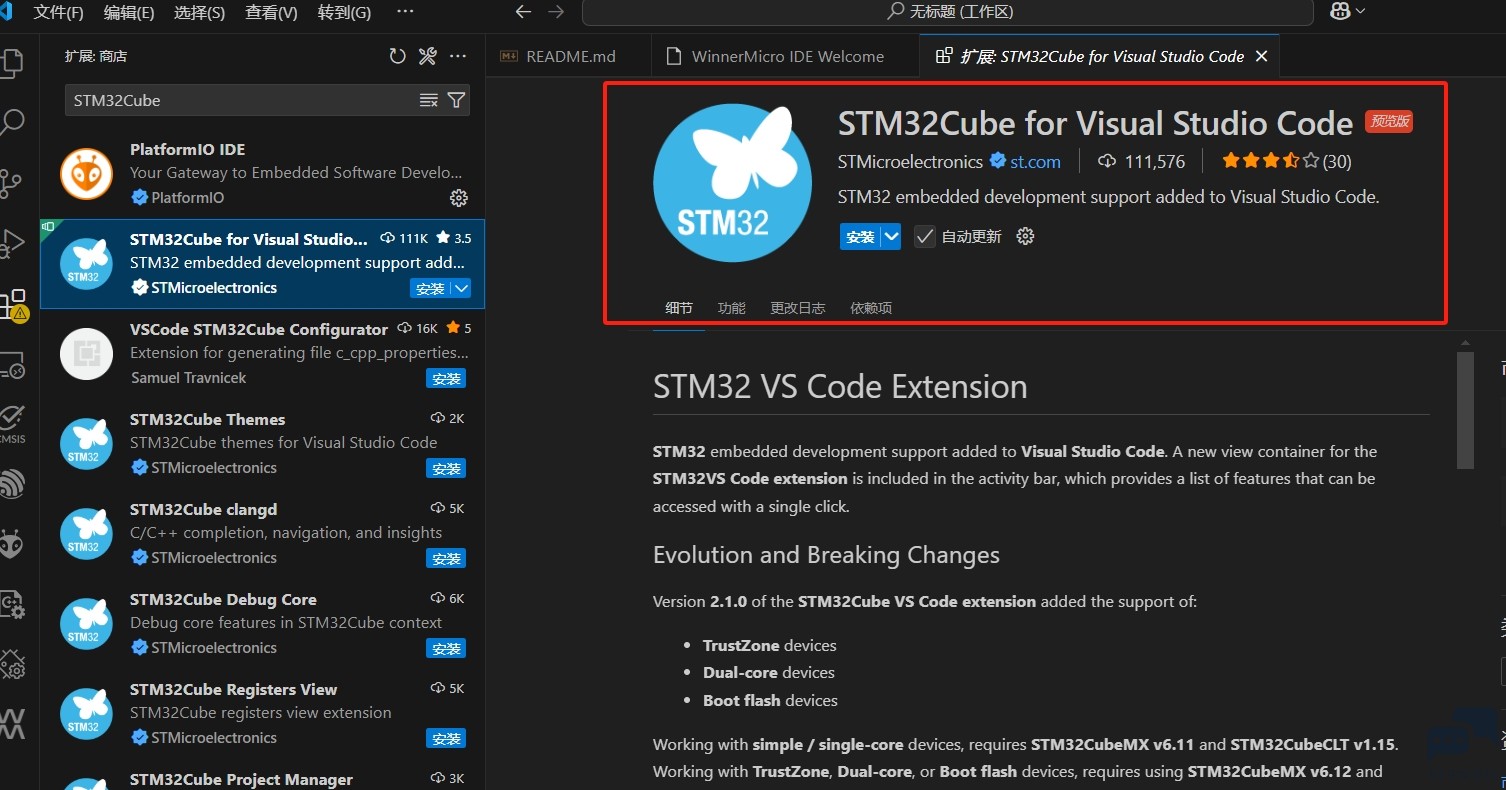

xu@xupt 回答时间:2025-8-16 15:20:00
0 I% W) L3 }0 e
意法半导体(ST)为其 STM32Cube 生态系统引入了备受期待的 Clang/LLVM 工具链支持,核心维度的信息如下:0 `: |' g0 O$ D$ h1 I
1. 编译速度与代码效率。 ST Arm Clang 工具链在性能上与目前的 GCC 相当,同时提供代码静态检查能力和经过优化的 C 库。Clang/LLVM 架构因其更现代的设计,在编译速度上相比 GCC 有明显优势。( k- d1 J/ j8 K. Z  H
2. 从 GCC 迁移的兼容性与潜在问题。 ST Arm Clang 设计为 GNU 工具链的“直接替代品”,减少开发者的迁移成本。ST 提供了完整 LLVM 工具链(Full LLVM toolchain),完全使用 LLVM 的编译器、链接器和运行时库(如 Picolibc)。GCC 和 Clang 对内联汇编的语法支持存在差异。一些旧项目中依赖特定 GCC 语法的内联汇编代码可能需要进行调整。" @$ A0 s$ l4 _  v
3. 与 Cube 生态的整合体验。ST 在提升 Clang/LLVM 工具链与 STM32Cube 生态的整合,STM32CubeMX从 6.15 版本开始,CubeMX 可以在生成项目时选择 CMake 和 ST Arm Clang 作为工具链。STM32Cube for Visual Studio Code提供了最顺畅的整合体验。
