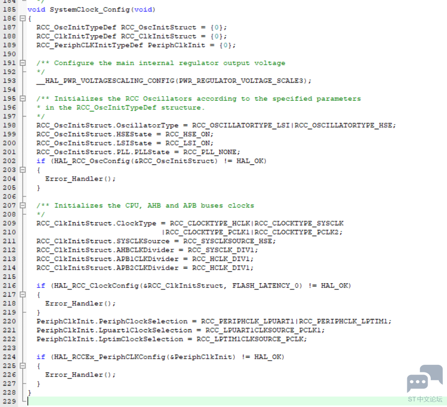

你好,最近用STM32L052开发一个4-20MA产品,用万用表测量产品电流时发现电流有50UA的波动,比如当前电流4MA会缓慢降低到3.97ma(持续时间大约15秒)然后电流会突变到4.02MA,然后再重复刚才的动作如此循环。
目前电路板吧其它没用的元件都拆掉了,只剩下一个稳压芯片+单片机。程序方面也屏蔽到就剩下系统时钟配置,主程序空循环,经过反复修改程序系统时钟配置程序,发现时钟用MSI下是没有波动的,只要切换为外部时钟或者HSI时钟都会有电流波动问题,此问题给我的感觉像是单片机本身问题。 实在没有办法了,网上也没有人遇到此问题,单片机换成STM32L072也是一样的,像是芯片内部有啥充放电的东西。
请指点,非常感谢
收藏 评论2 发布时间:2025-8-15 09:18
无敌7945137 回答时间:2025-8-15 09:24:03
程序目前的系统时钟配置,外部晶振是4MHZ,就一个单片机在外围电路都固定的情况下,不应该会有电流突变50UA的问题啊,这个问题导致这个产品要流产了。

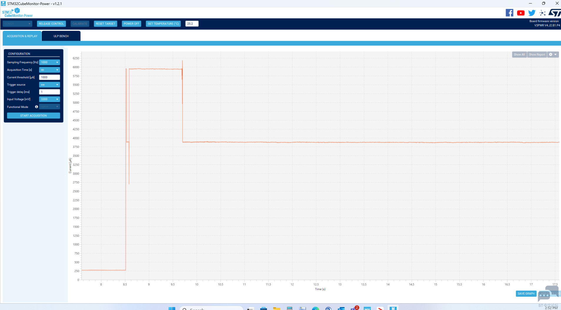

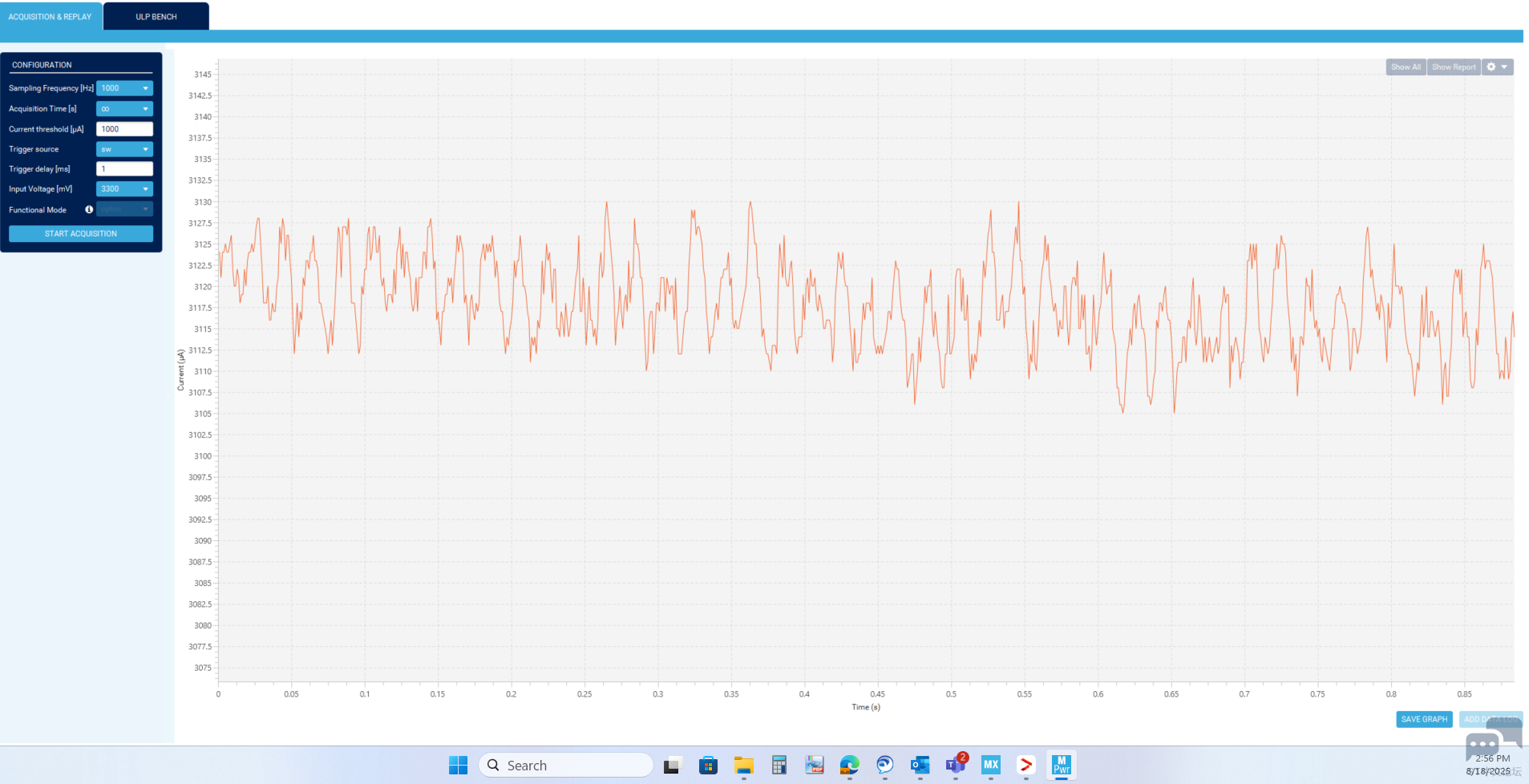

butterflyspring 回答时间:2025-8-18 15:07:18
这边用官方的Nulceo+V3PWR 测试了一下。
分别用 HSI分频到2MHZ 和MSI的2.097MHZ 测试了一下,
没有发现持续15秒的循环的电压变化。
大体上看,电流是稳定的,放大看,有一些类似纹波一样的,大概在20ua 上下。
另外接线方式需要注意一下,如果接入的电压在VDD,连接LDO 会有变化,但是如果断开JP6,也就是断开LDO就很稳定。
