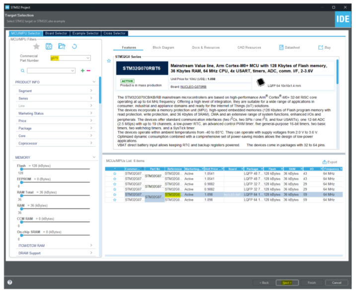

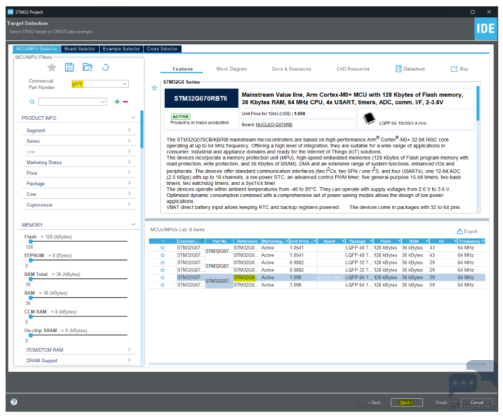

首先,打开 STM32CubeIDE,选择 “File->New->STM32 Project“,按照提示选择目标芯片,如下图所示。
5 U4 H6 `5 u$ o4 o
图1. 静态库工程的目标芯片选择

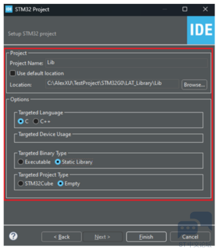

在设置工程的界面中,按照如下图所示,配置生成静态库的工程。
! k: |/ e  Y; h% h7 I+ L0 j
图2. 新建静态库的工程

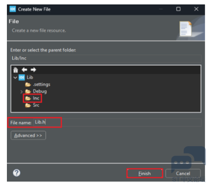

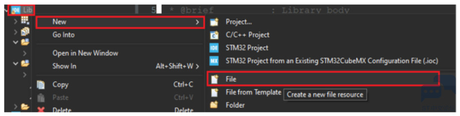

0 T! A1 y4 \6 J* l2 d( G* e' @然后在创建的静态库的工程中,创建头文件(.h 文件),如下图所示。
) l. }* p! u1 Z& P' \& v4 h0 I& e( }0 V' i* a/ M
' c$ y: r9 J! `7 _- S. C在 Inc 文件夹下创建“Lib.h”头文件:
$ o% O+ P) h% W; y( G
图3. 创建头文件
图4. 创建头文件

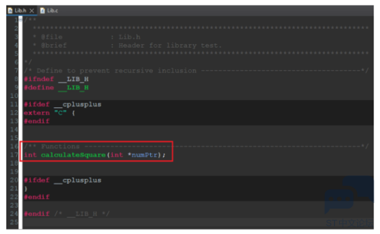

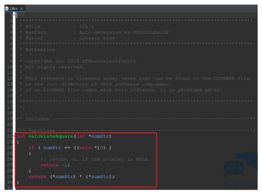

STM32CubeIDE 在生成项目的时候,已经生成了一个 libLib.C 文件,在 libLib.c 源文件中,修改这个 myFunction 函数为你需要实现的功能或者添加更多应用,这里实现了一个计算数值平方的函数,并在 Lib.h 中进行了申明,具体代码如下图所示:
3 d! `  \1 i7 Z. D" t

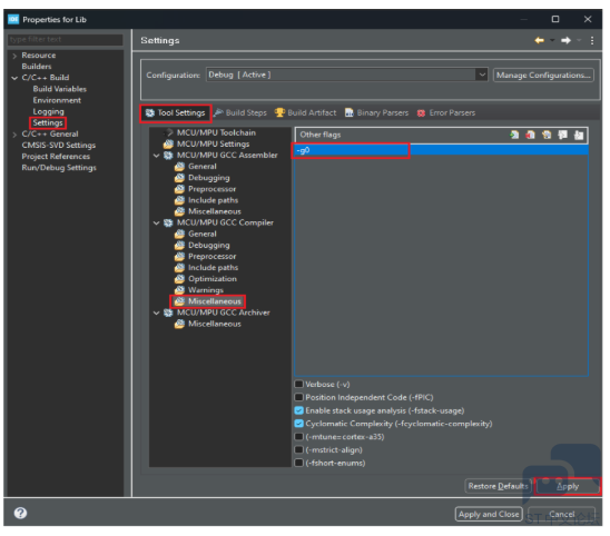

当然如果觉得需要,还可以做一些优化操作,比如编译库的时候除去调试信息,可以在工程的属性中(鼠标点击工程名,右击选择“Properties”)添加“-g0”的编译命令,如下图所示:
3 I! k. m; S( B% P
图7. 去除静态库的调试信息

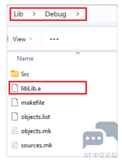

至此,只需要编译工程即可,然后就可以在静态库工程的“Debug”目录下查看到生成的库文件了:% [9 w; X$ x) L" K1 g; f
图8. 生成的库文件
/ {5 |/ O. b; K+ t, T% g6 c/ I3 R
) T4 ~/ J* i/ n1 S8 m这里需要注意,在生成库的时候,STM32CubeIDE 会自动添加“lib”的前缀到输出的库文件名之前,并且默认 STM32CubeIDE 输出的库文件的格式为“.a”的文件,所以工程名为“Lib”,输出的静态库文件名为“libLib.a”。当然如果你不喜欢这个名字,你可以进行修改。, m# }  V8 f% X9 _4 N0 F( ]! T1 N9 S0 S

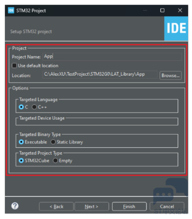

这里依然是打开 STM32CubeIDE,选择 “File->New->STM32 Project“,生成一个名为“APP“的 STM32G070 的基础工程。这步操作仅是创建一个可以成功编译的工程即可。
' X8 f8 u- P0 P, ]5 Y* z  L/ N, O. [
图9. APP 应用工程配置
图10. APP 应用工程的目标芯片选择
0 i9 u) s" r7 u1 h' P4 R& O
* m$ @- {/ X# H' w: v

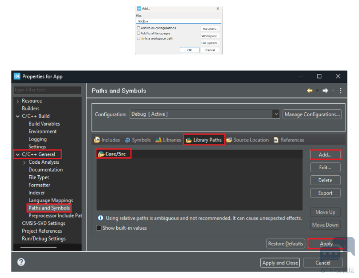

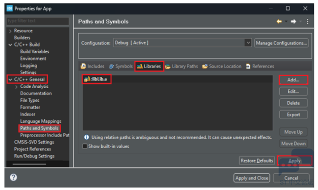

还需要分别添加静态库和静态库的路径到工程中,如下所示:
8 S' W4 y. K) C$ B2 d& v! V" s
图11. 添加静态库到应用工程中
% k1 r  f4 X/ h1 y/ ~. D; k* ^
: ~' p1 ?; ]- p
注意:添加静态库时,比如静态库的名称为“libLib.a”,那么添加时的格式为“:libLib.a”。! u6 Y% W) n, S% q/ P
图12. 添加静态库的路径到应用工程中

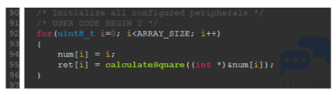

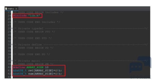

9 A: {& u4 L( S4 \6 a1 L如下图所示,在应用工程的主函数中有两个数组,初始化的时候都为 0,通过 num 数组元素通过赋值,ret 数组元素通过调用库函数来计算。
! L4 p; t: B' Z' Q4 V6 h! Z+ C0 h
图13. 引用静态库

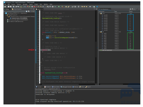

0 m3 R* b  v% O5 m0 B& Q通过仿真调试,可以看到的测试结果,如下图所示:7 E, J/ O" O* }- y
图15. 静态库测试结果
- {, s1 G9 R/ D
) B4 q3 O6 Z8 m8 P  j可以看到 ret 的数组中的元素,均为 num 数组中对应元素的平方数了,说明成功地调用了静态库中的函数了。
