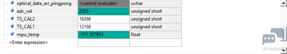

我现在使用的是STM32H743芯片,使用LL库进行读取内部温度,ADC时钟为40M,我在while循环中进行读取,但是我读取的数据一直不太正确(温度为负数),下边是配置代码以及输出结果

uint16_t adc_val;
uint16_t TS_CAL1;
uint16_t TS_CAL2;
float mpu_temp;
void read_adc_value(void)
uint16_t timeout = 1000;
LL_ADC_REG_StartConversion(ADC3);
while (!LL_ADC_IsActiveFlag_EOC(ADC3))
timeout--;
if (timeout == 0)
LL_ADC_REG_StopConversion(ADC3);
break;
LL_ADC_ClearFlag_EOC(ADC3);
adc_val= LL_ADC_REG_ReadConversionData16(ADC3);
TS_CAL1 = *(__IO uint16_t *)(0x1FF1E820);
TS_CAL2 = *(__IO uint16_t *)(0x1FF1E840);
mpu_temp = ((110.0f - 30.0f) / (TS_CAL2 - TS_CAL1)) * (adc_val - TS_CAL1) + 30.0f;

你当前ADC的参考电压是多少,是3.3v吗?校准值是按照3.3v参考电压条件测得的。如果你当前
的参考电压不是3.3v,你的adc_val在参与计算前要做下转换,假设现在是3v,那么在将adc_val乘以1/1.1后才能参与计算。
我这边找开发板测试结果没什么问题。
其它 好像也没啥特别的。ADC的配置我跟你也是一样的,包括采样时间。
我看你的采样结果似乎有点小。看看有无其它硬件方面原因,重点是电源这块。
onlap 回答时间:2025-10-30 14:22:27
检查线路中VREF+是否接3.3V电源(VDDA),如果没有接,要设置使用内部参考电压作为VREF+,设置VREFBUF寄存器
