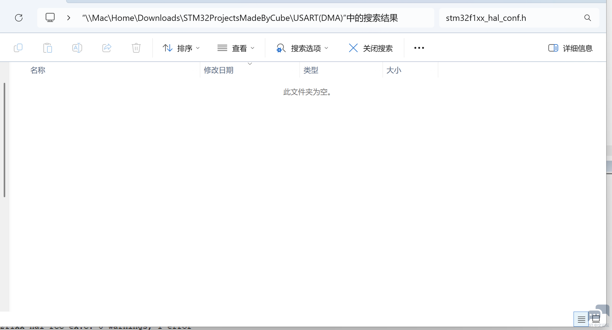

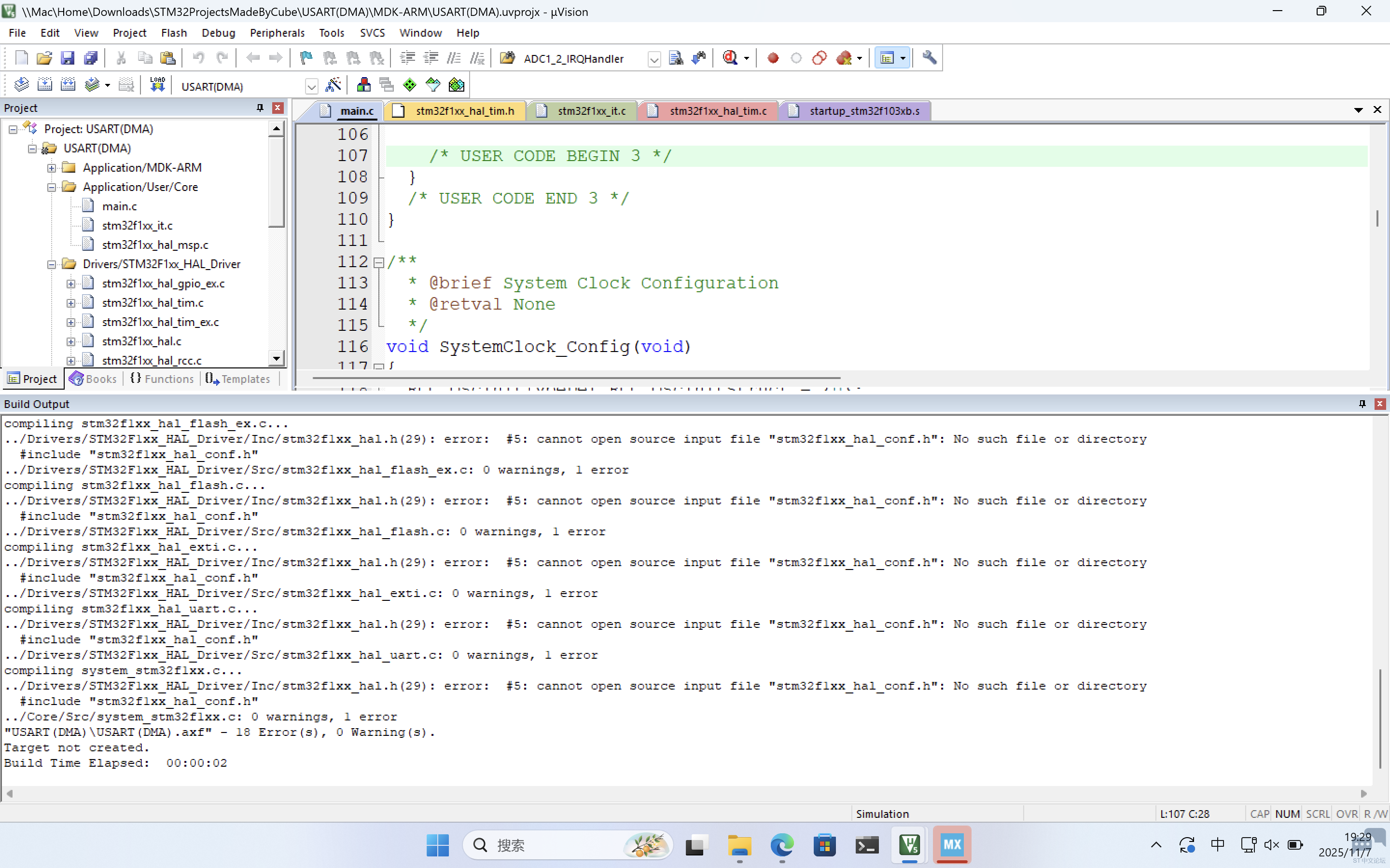

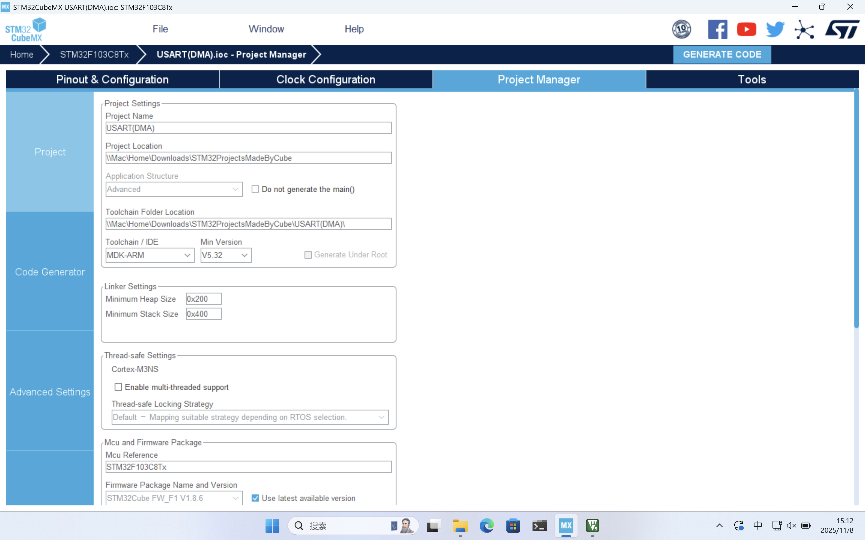

我正在学习STM32F103C8的USART发送功能,我使用Keil5编译和烧录代码,使用Cube配置完成后第一次生成的代码可以运行,但是将USART1改为USART2后再生成代码,编译时报错"stm32f1xx_hal_conf.h": No such file or directory。好像是Cube在第二次生成代码是把这个conf.h文件删了。请问这该如何解决

HyunYong 回答时间:2025-11-8 11:42:43
生成方式是不是错了
还有生成的代码不要去动 在use里面修改
工程搬来搬去的话 路径看下对不对

lnX314 回答时间:2025-11-8 15:20:41
而且这整个生成的文件夹里都没有这个conf.h文件

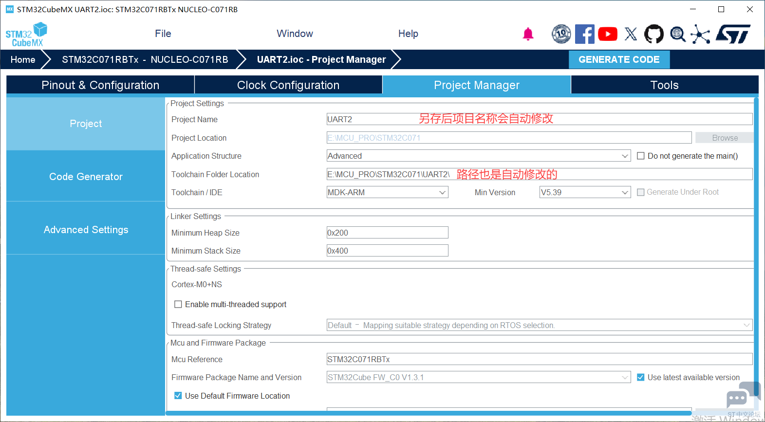

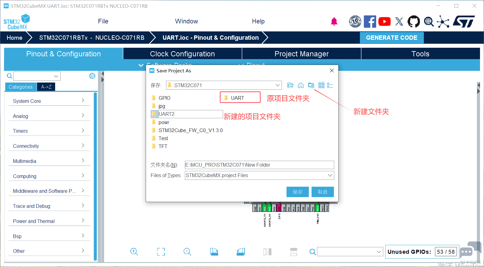

老牛洋车 回答时间:2025-11-9 07:52:26
复制项目的最好办法就是在CubeMX下打开原项目后,通过另存为新项目的办法,这样项目名称及路径都会自动修改。可以确保项目完整,不会出现意外情况。
在另存项目时要注意新建文件夹的位置,可以与原项目文件夹同一层次,也可以在其它位置,但是最好不要新建在原文件夹内部,这样不利于文件管理。
另存项目之后,新的项目名称及路径会自动处理好:
lnX314 回答时间:2025-11-9 22:21:53
<br /> <br />
按照你的方法另存后就可以正常编译了,感谢🌹
