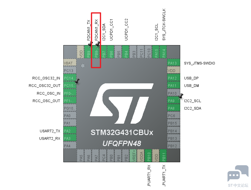

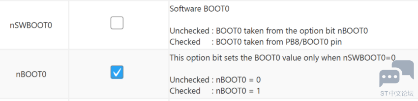

这里没有关系的,这个脚可以用来作为GPIO或其它外设复用脚,将BOOT0脚释放出来,这时在选项字节里稍微配置下,nSWBOOT0不要勾选。
[md]感谢大佬!!
