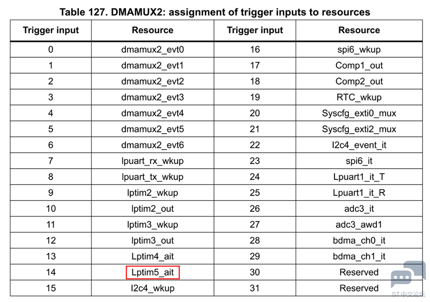

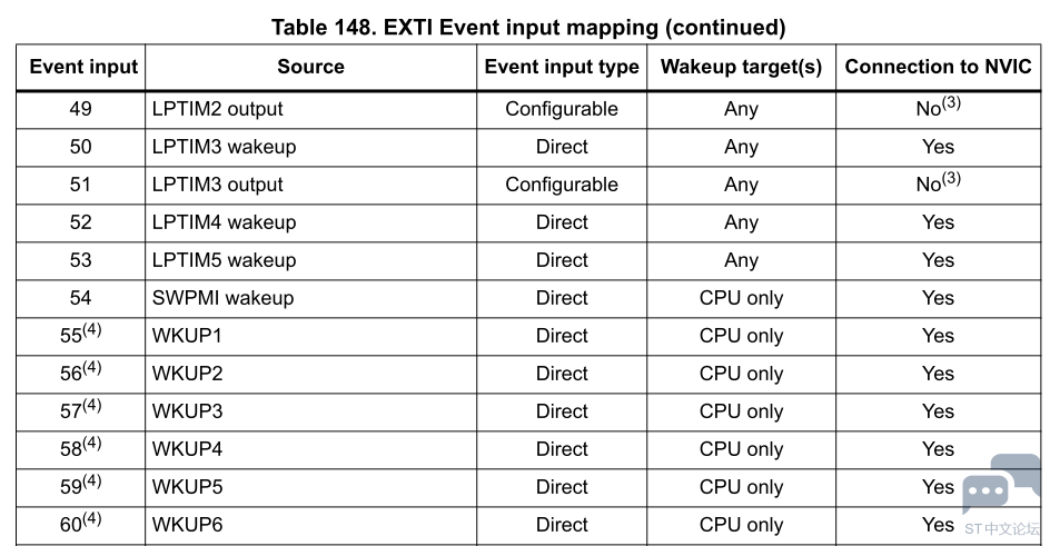

我想将lptim_wkup信号映射到EXTI模块,并在EXTI_CPUIMR2中屏蔽掉LPTIM5的中断输入,在EXTI_CPUEMR2开启LPTIM5的事件输入。根据Table 127. DMAMUX2: assignment of trigger inputs to resources,将LPTIM5的事件Lptim5_ait作为14号Trigger input输入到DMAMUX2 Request generator,将DMAMUX2_RequestGenerator0的DMAMUX2_RGxCR寄存器的SIG_ID[4:0]配置为14,并根据Table 126. DMAMUX2: assignment of multiplexer inputs to resources,将DMAMUX2_Channel0的DMAMUX2_CxCR寄存器的DMAREQ_ID[4:0]配置为1,使得dmamux2_req_gen0作为DMAMUX2_Channel0的DMA request MUX input,生成dmamux_req_outx后输入到BDMA channel 0。

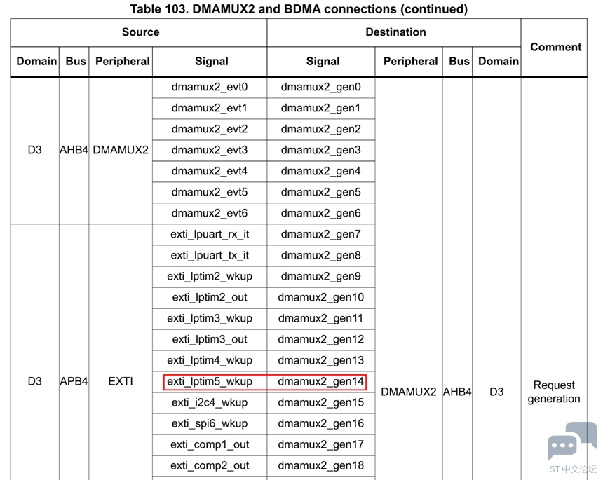

求解答!在线等! 这一块,官方文档也写的不清楚!多个地方的信号命名不统一,让人很困扰!lptim_it和lptim_wkup,到底哪个才是lptim5_ait,也没在文档中找到确切的出处。 lptim5_ait->EXTI Event input 53->DMAMUX2 Trigger input 14->dmamux2_req_gen0->BDMA channel 0,路径是清晰的,思路是没有问题的,AI也问过了,方案是可行的,就是路径有点长。 image.png image.png

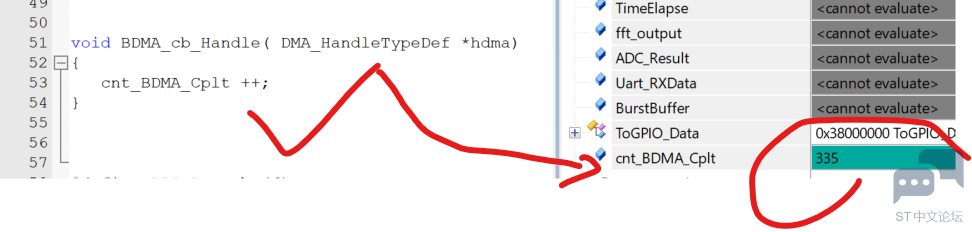

xmshao 回答时间:2026-1-4 17:19:27
你这样写难度有点高~!
我使用CubeMx配置实现这个功能也费了劲! 我发现基于cubeMx进行配置,生成的代码有缺陷,需要手动添加针对BDMA相关通道的中断服务程序。
根据我的验证,功能跟你的基本一样。BDMA完成中断是可以得到响应的。
你这里就得好好检查代码了。如果需要我的参考配置及代码的话,可以私信告知我邮件,给你参考。
xmshao 回答时间:2026-1-5 09:42:53
<br /> <br />
关于lptim5_ait信号,的确写的不明朗。 我理解的这只是泛称,可能是lptim输出事件 也可能是wkup事件。
我在测试时使用的是wkup事件,通过dmamux产生BDMA请求,让BDMA将内存数据搬运到GPIO进行测试。
