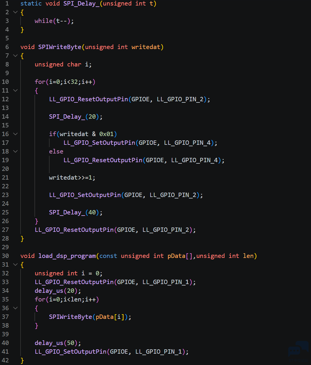

    最近做一个单片机的项目,需要使用IO口模拟SPI通信,来给DSP加载数据,数据量较大,程序如下图。
变量 i 在定义后,没有赋初始值,编译器的优化等级是 -(O0),运行时DSP程序加载失败。将编译器的优化等级调整到-(O1)后,DSP加载正常;给变量赋初值 0,编译器的优化等级保持-(O0),DSP加载正常。
    请问是什么原因导致的?
    即使未赋初值,但是在for循环开始的时候不是也有i = 0吗?
代码如下:
static void SPI_Delay_(unsigned int t)
        while(t--);
void SPIWriteByte(unsigned int writedat)
        unsigned char i;
        for(i=0;i<32;i++)
                LL_GPIO_ResetOutputPin(GPIOE, LL_GPIO_PIN_2);
                SPI_Delay_(20);
                if(writedat & 0x01)
                        LL_GPIO_SetOutputPin(GPIOE, LL_GPIO_PIN_4);
                else
                        LL_GPIO_ResetOutputPin(GPIOE, LL_GPIO_PIN_4);
                writedat>>=1;
                LL_GPIO_SetOutputPin(GPIOE, LL_GPIO_PIN_2);
                SPI_Delay_(40);
void load_dsp_program(const unsigned int pData[],unsigned int len)
        unsigned int i = 0;
        LL_GPIO_ResetOutputPin(GPIOE, LL_GPIO_PIN_1);
        delay_us(20);
        for(i=0;i<len;i++)
                SPIWriteByte(pData);
        delay_us(50);
        LL_GPIO_SetOutputPin(GPIOE, LL_GPIO_PIN_1);

因为DSP是通过F407的SPI 通讯的,可以通过示波器或逻辑分析仪观测一下SPI的发送。
找出异常就等方便定位了。
当然也可以边调试边测量,比如看看前几个字节发送的是否正常。
调试时注意看看两个i的内存分配和数值状况。
