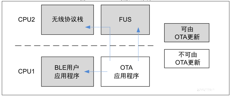

1. 先搞懂:STM32WB 双核架构与 OTA 核心逻辑
STM32WB 采用双 Arm 内核分离设计,这是 OTA 能稳定运行的基础:
  • CPU1(Cortex‑M4):跑用户应用程序,是 OTA 请求的入口;
  • CPU2(Cortex‑M0+):运行无线协议栈 + FUS 固件更新服务,负责安全解密、校验无线固件。
OTA 放弃 USB/UART 等物理有线更新,用低功耗蓝牙实现无线远程升级,全程采用客户端‑服务端架构:手机 / PC 作客户端发起升级,MCU 作服务端响应并烧录新固件。

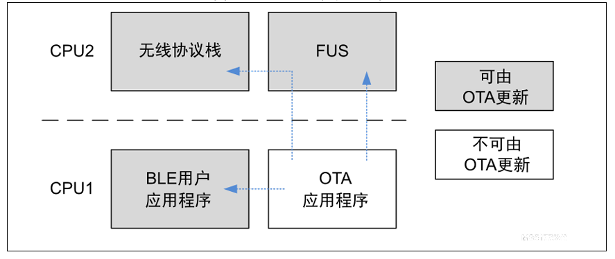

3. OTA 完整流程:一步不落的执行链路
AN5247 定义的 OTA 流程闭环,每一步都有明确分工:
  1. 初始状态:CPU1 运行用户 BLE 应用,广播 OTA 能力;
  2. 客户端发起 OTA 重启请求,设备触发系统复位;
  3. 复位后优先运行 OTA 应用程序,监听客户端升级指令;
  4. 按类型执行升级:擦除对应 Flash 扇区→下载新固件→校验→跳转执行新程序。
整个流程靠BLE 自定义服务 + 特性通信,用户程序加「重启请求特性」接收 OTA 指令,OTA 程序用专属 OTA 服务传输固件数据。

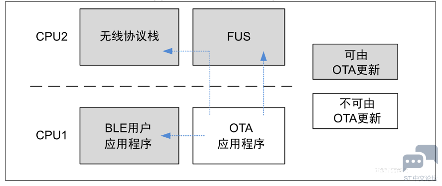

4. 两类升级场景:用户应用与无线 / FUS 固件
STM32WB 支持独立升级,两种场景操作逻辑不同:
4.1 用户应用程序更新
  • 操作:擦除用户区对应扇区→下载新 bin 文件→校验后跳转新应用;
  • 特点:不触碰安全区,风险低,适合功能迭代,升级后直接运行新用户程序。
4.2 无线协议栈 / FUS 更新
  • 无线固件 + FUS 为ST 加密签名版本,必须靠 CPU2 的 FUS 解密、校验、安装;
  • 流程:先在用户区空闲空间下载加密镜像→FUS 接管→解密写入安全区→自动配置 SFSA 等选项字节;
  • 注意:升级可能覆盖用户程序,需重新烧录用户应用。
