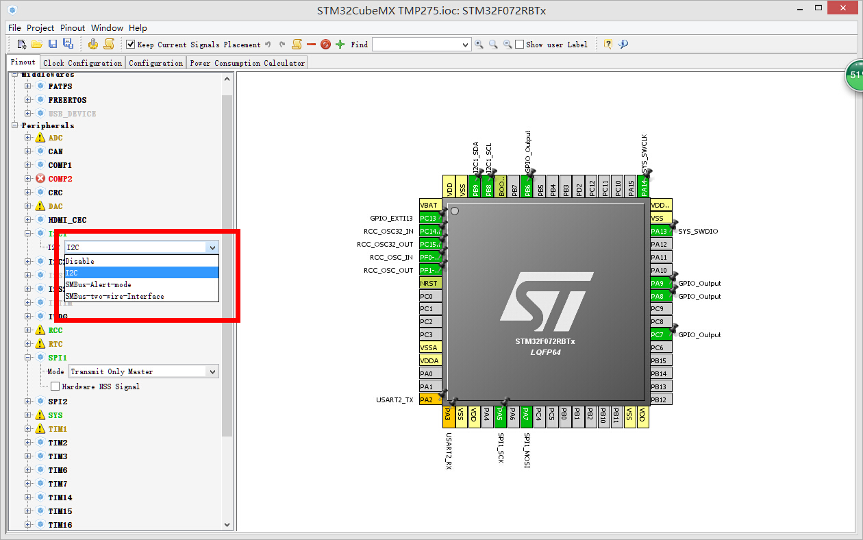

) x$ H) c* ?" G# A1.打开cubemx后选择nucleo f072的板子,这个很好找
2 C+ z& D  J- Z' b$ g2.配置外设的引脚7 e# A, P9 \+ s& ~2 r
: ?9 r+ r4 v" a, G# P7 Z) p) PI2C就直接选择I2C模式( |5 R! c, P% q# M1 n
2.jpg . q( Z/ n* y& E6 S, @% \

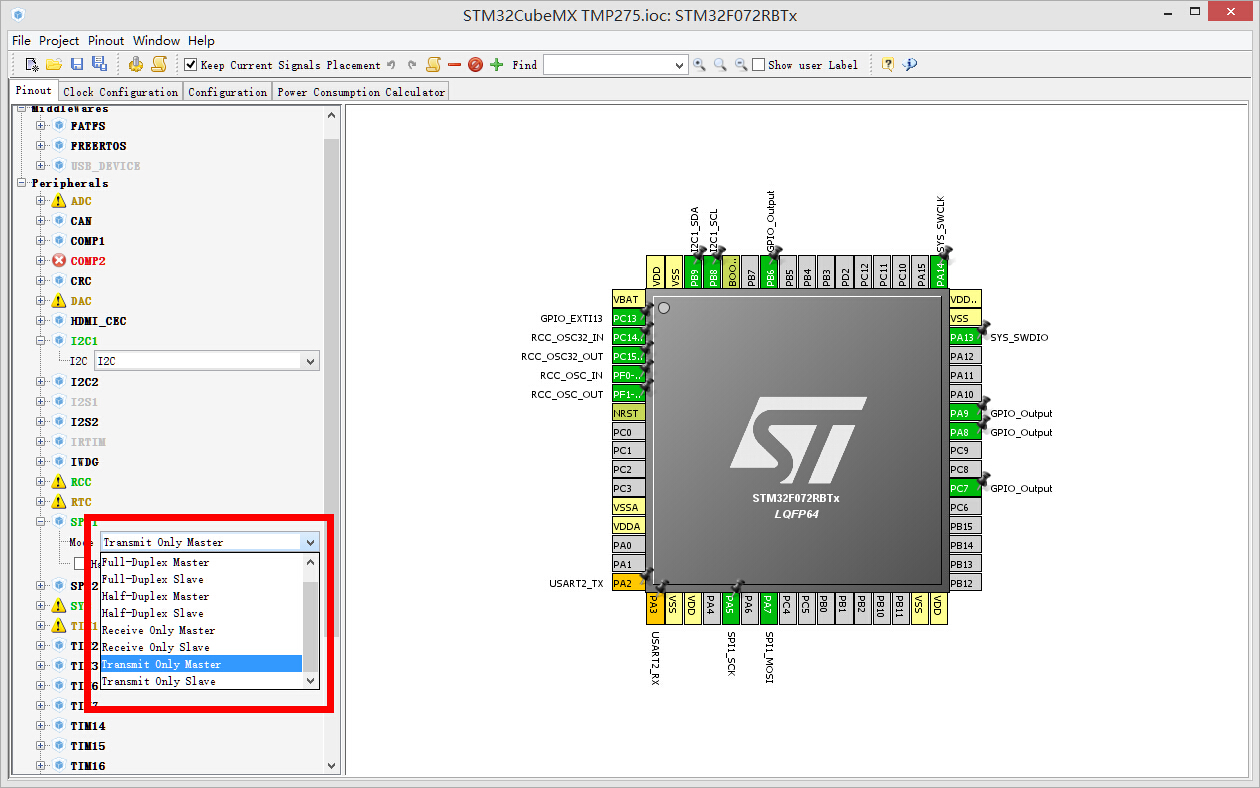

SPI设备我用的一块显示屏,没必要去读它,我就直接选择了主机只发送的模式,如果要读写的话就不要选择这个了' [3 q; J/ Y/ u2 X
3.jpg * Y; I3 h& ]6 x. c

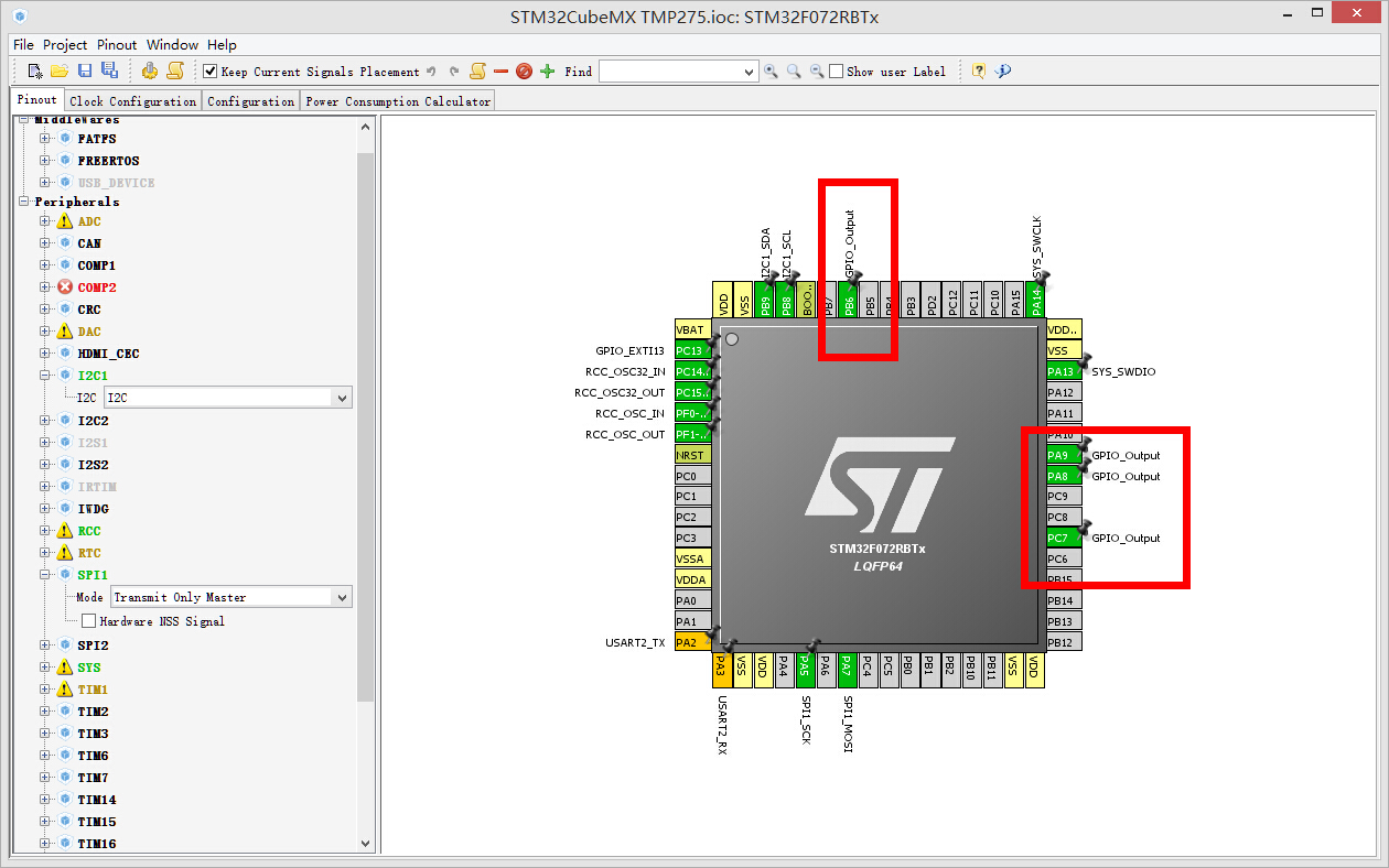

接下来配置几个I/O做显示屏的控制I/O,直接都设置为输出就够了!

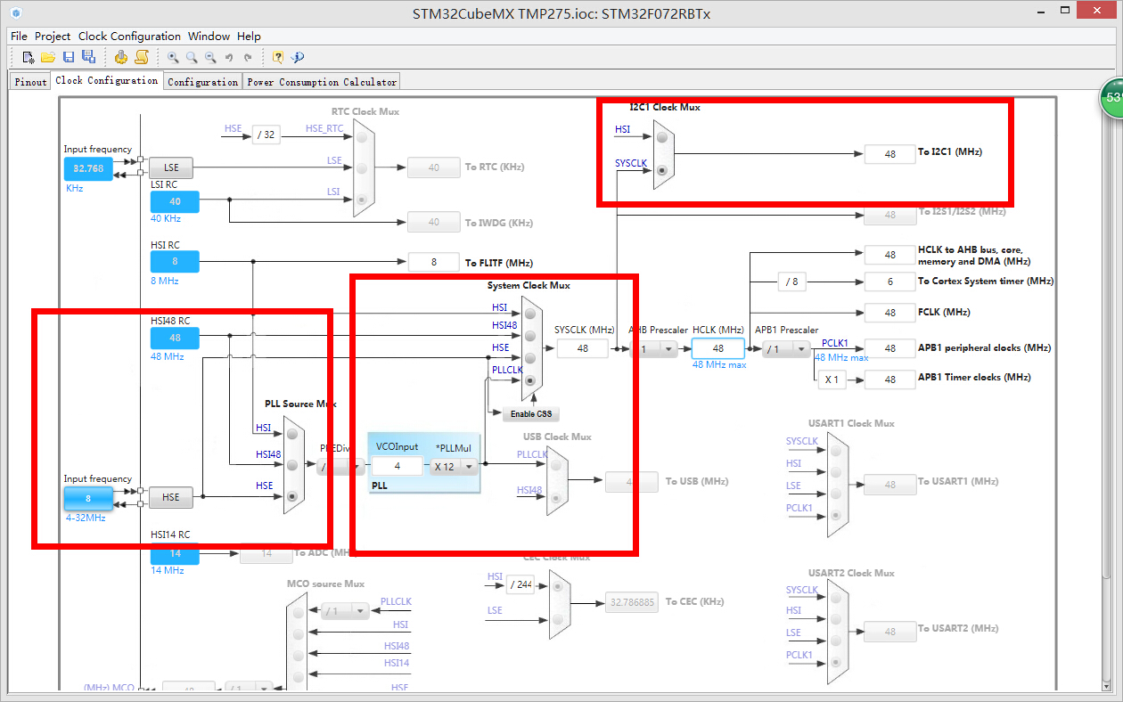

& e/ F7 V: r, O9 b. k; D0 }接下来配置时钟,我自己焊了一个HSE晶振,所以选择了外部晶振,配置系统时钟为48M,还有设置I2C的时钟为系统时钟, ?( b' n: N) s
6.jpg 8 t# E4 ^6 N' w% U7 F4 E

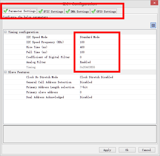

接下来是I2C的配置,设置为标准模式100k速度, 上升沿400ns下降沿100ns,这个地方的设置和f103的I2C配置有点不一样,我没有选择中断和DMA最后修改下I2C的GPIO配置就够了(和配置其他gpio一样)

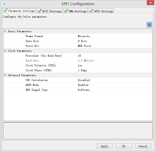

SPI的设置更简单只需设置数据长度和速度就够了,同样没有用DMA和中断,只需配置I/O就够了  S6 W: H8 o6 s
最后去配置一下那几个控制I/O就够了,这样就可以生成工程了( l) D% v- r& p

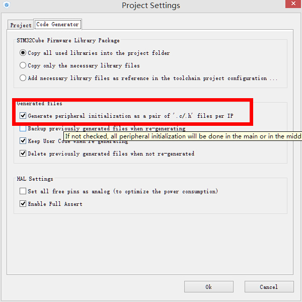

, r) s( R% F4 v生成工程的时候我选择了这个,我不喜欢把所有的代码都放到main.c文件里面,看起来很麻烦,这一项是单独生成对应的外设.c和.h文件,看起来比较舒服8 g/ D6 i8 M0 K! E! g3 Y& E6 n
生成工程完毕后,外设都基本设置好了,主要配置下I2C的读写程序和SPI的写程序就够了

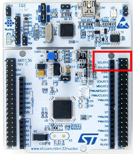

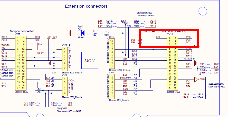

" O& E9 l' P+ l0 d+ J5 b本来自己的程序没有问题,但是调试的时候发现I2C一直卡死,还以为时出现了I2C,郁闷了一段时间,其实是自己没看电路图,造成视觉上的蒙蔽
$ z# |2 G  o, O  q/ o6 c. Z% t* U 9.jpg
5 ^/ O# Y0 o: s# B有没有人以为这里就是对应的SCL和SDA,我之前一直把SCL和SDA插在这里,结果I2C就一直卡死,表示自己给自己眼睛坑了,结果去查电路图才发现
+ x4 r* a/ q6 Q4 n# N' CSCL和SDA分别是第二排和第三排靠内的那两个,换下接口后I2C就立马工作了,表示自己在这个上面把自己坑了半天........% r* R! z" _; _& _5 Q
