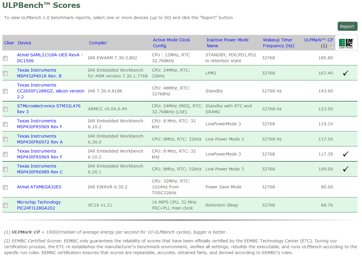

- l4 W  b; Y& D. W* l+ F此处参考了EEMBC的ULPBench(见参考1),关于什么是ULPBench请参考2和参考4,2015年5月22日的ULPBench情况请参考5,同时我把参考中的EEMBC中的ULPBench截图发在此帖中:

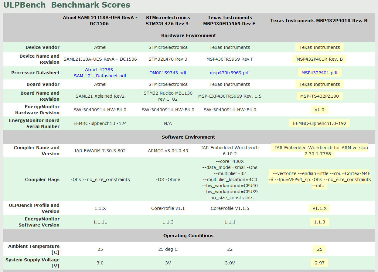

6 y3 T5 O! u# Q4 ?. }我选中了MSP432, MSP430, STM32L476, ATMEL SAML21J18A共4款做对比,这4款也是极具说明情况的,因为得分最高的在其中。下面是对比:; w5 K+ z; a7 J
QQ截图20150522152021.jpg ' J1 Y1 k& z1 H9 @: g
QQ截图20150522152041.jpg 2 v( U# f8 a7 f; H9 M2 B
QQ截图20150522152053.jpg # A* k4 d9 C% [0 _/ a# L
$ i, t5 E& s# q2 j3 i9 M
这4款包括了基于ARM的3款处理器,和1款基于TI的处理器即MSP430。使用了各自最新的硬件版本,还有跟多具体的测试对比内容都可以在图中看出来。, S9 z9 R8 A8 x+ E  S$ o

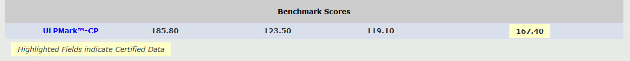

直接看ULPBench得分,得分也高越好:
9 J' F* s& S  O( K8 ?  I  P1. ATMEL SAML21J18A得分最高:185.8
3 Z5 u+ _1 ?" ?+ Y2. MSP432得分:167.4
# g/ P0 l2 h9 _" N: b9 H3. STM32L476得分:123.5
# @& h1 m$ ?$ U; D0 U4. MSP430得分最低:119.10
7 H  C2 }  P  {/ F不管如何,ULPBench在一定程度上也说明了一些问题,毕竟EEMBC是一个权威的第三方非营利组织。+ _* H! v4 X2 R8 p6 F
可以看出基于ARM的MCP已经在超低功耗上超过了MSP430!# l# t  x9 G0 w; N, R: G6 ?

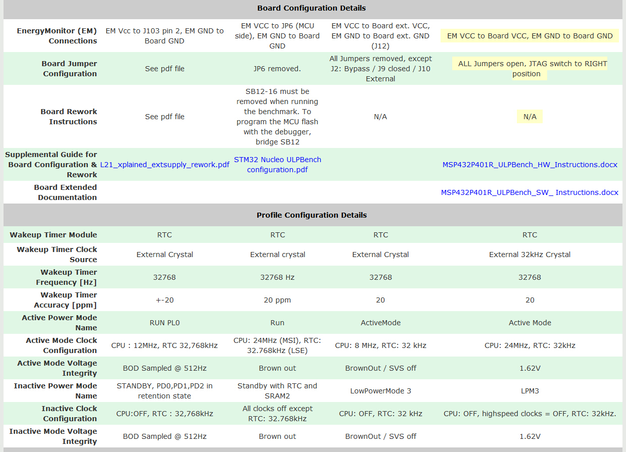

再来看测试的情况,上述4个MCU主频如下:主频越高说明处理速度越快:
* {  w: ?2 [+ W2 K3 J9 x. a) q1 P1. STM32L476和MSP432都运行在24MHz( W6 \6 B9 v( f4 _
2. ATMEL SAML21J18A运行在12MHz: O# p! e1 C& S" g7 F- m4 H
3.MSP430运行在8MHz$ t' o/ X. c1 _1 @( ^
上述说明在保证了超低功耗的同时,基于ARM的MCU运行速度超过了MSP430!6 }6 [# w+ B' G) a2 z' {$ p

moyanming2013 回答时间:2015-5-23 13:55:32
123456zza 发表于 2015-5-22 21:383 |3 ^" Q  @) h- S
说道低功耗就想起430了
$ P* V* G' B& H是的,但430在上述对比中排名倒数第一!
moyanming2013 回答时间:2015-5-23 13:57:10
金鱼草93 发表于 2015-5-22 21:554 Y4 v9 ?0 ^- C( \4 ?
430支持
* M' o7 Y6 y' p2 N; E* a
430排倒数第一也支持?
