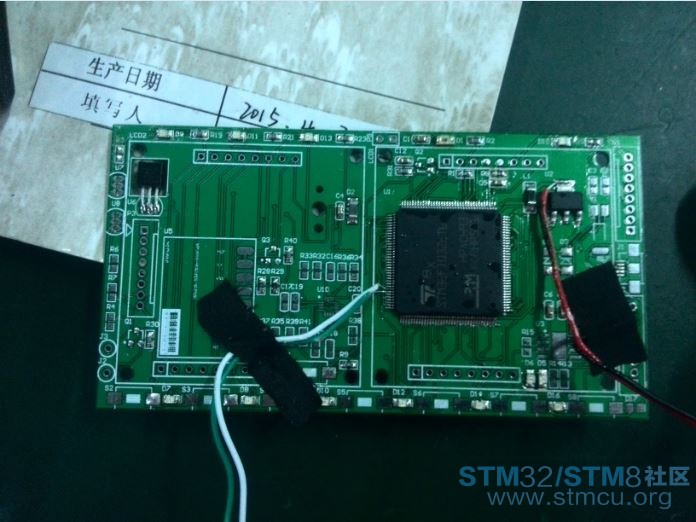

7 Z& ]' o5 h- p; e& E# z( m时间很快啊;快半个月了,上次发的户外探险通讯环境检测终端 基于STM32开发帖子;现在就来讲讲这半个月调试这个板子的心德(首先感谢熊猫大师的辛苦编程;目前测试程序是熊猫大师写的;非常感谢)说实话我本来拿到板子信心满满;感觉不会有什么问题;但我一步一步让单片机和各个模块工作的时候发现很多问题板子飞了很多线。) B1 r( E2 \, F0 y+ H$ }
9 U$ Z+ Y. q" i
/ [9 R9 H- o0 S; g最先遇到的是不能下载;这个问题苦恼了一天;最后发现是BOOT0那条线没连上;没有至高;PCB打样有点问题;导致断线了一条;飞好了线;我在网上买了一个USB转TTL电平的串口下载;我发现单片机上有好几路串口;只有101脚和102脚那个串口可以下载;8 d7 L! V" x$ ~5 G

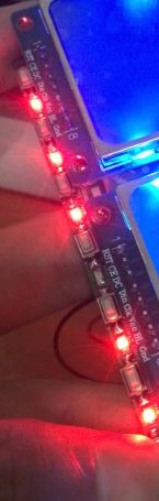

- N7 U4 a  f- P' F还有就是键盘灯只有一个亮其它不亮;也是画原理图时我大意了;没检测到。

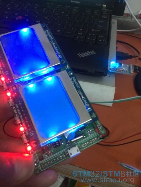

9 f: @0 u" A$ u1 r. n8 _- t 捕aa获.JPG

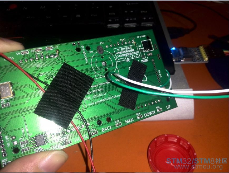

, [. Y! M7 D5 }  \' dAD采样部分电池分压的地方我也弄错了;其实我感觉我画的没问题;可我回头检查的时候发现漏洞很大啊;完全错了1 {+ O0 N+ k0 {5 b6 p
捕wq获.JPG 6 O  z! J, C* G  n7 r& g

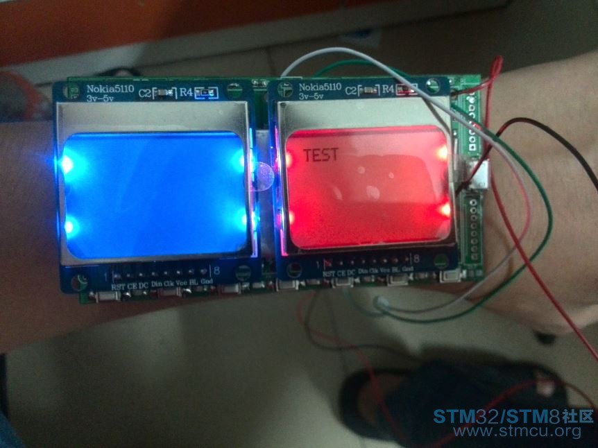

* g- A. n  k1 |# ~6 p还有一个是SPI的数据和时钟的上拉;我发现5110屏幕如果不接上拉屏幕不会显示;今天熊猫给我测试程序时我没接上拉发现屏幕不显示 捕xasx获.JPG
3 G$ B/ w) [7 J8 C( B2 u; ~) u9 {0 z+ o5 g

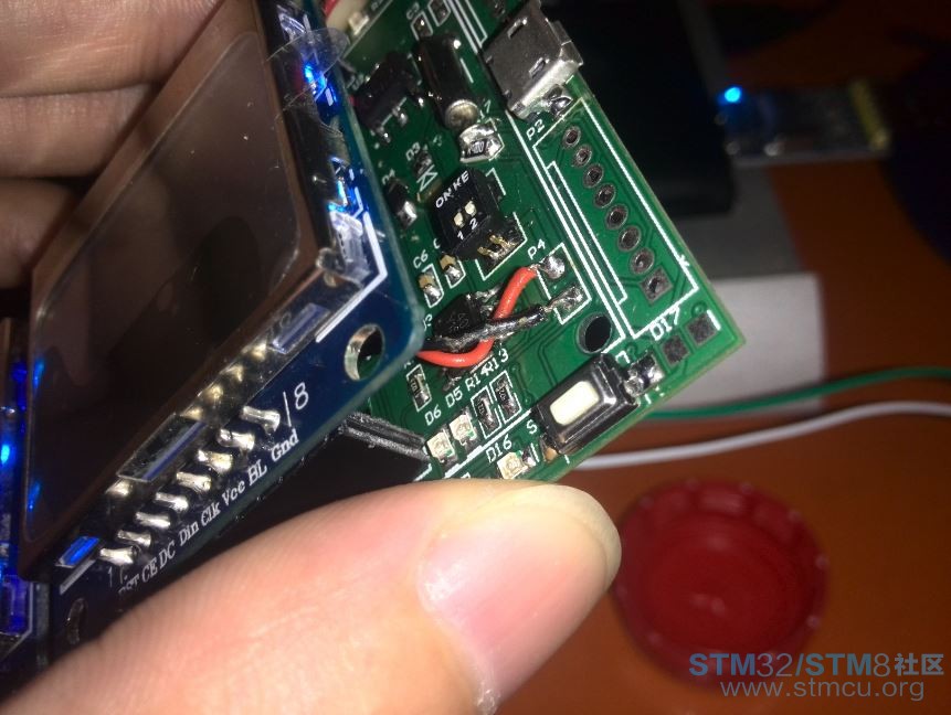

还有很多问题我没一一说;就感觉下个版本要大改啊;修补好漏洞。6 [; N" ]+ r# }6 t
捕swws获.JPG ) q& r: l+ O! v7 {
最后发一张硬件调试基本完成的图片 捕www获.JPG ( I% u3 {$ N7 Y7 Z
