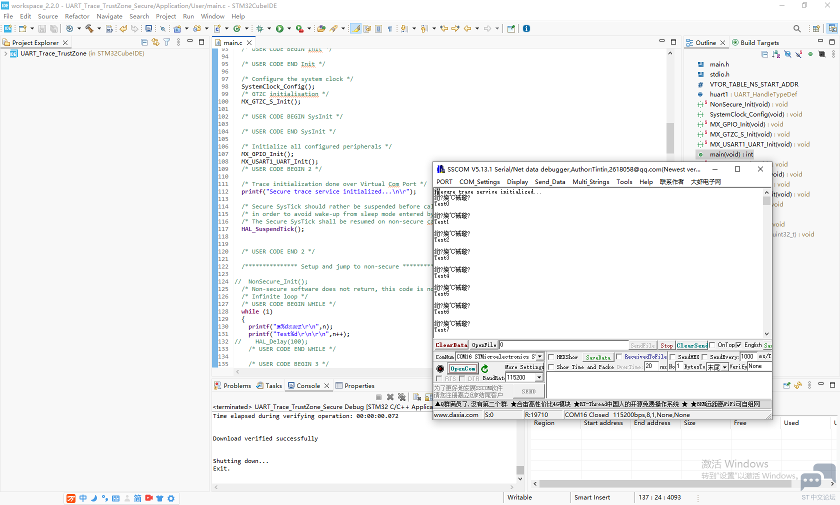

打开例程,编译下载都很顺利,但串口调试助手只接收到开始的信息,之后主循环里发送的信息没有收到,程序运行似乎没有进入到主循环:6 c) W. A6 d7 b+ q! b% ~
" m, Z9 y% g9 t1 F4 p/ G/ X- q3 Z7 U7 I) b5 R. e
跟踪测试发现是暂停在这行代码上:
$ o- O$ d& ]# D+ Q9 r% C- ^, F1 S. ]3 u4 J8 O5 D' Z+ S

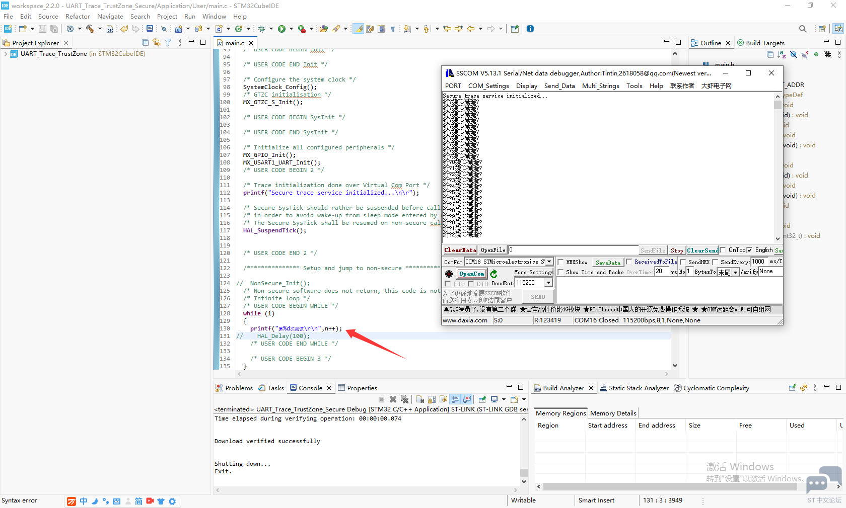

注释此行代码后,主循环就不断地通过串口发送信息了:
: q7 i6 a0 H' Q$ s9 S uart_43.png
7 ]. V0 N3 @# g9 `2 x! g3 U$ {2 a+ A3 y/ K. a8 W# k
为了避免主循环过快地发送信息,我添加了延时,打算每隔500ms发送一次信息,可是编译下载后,程序运行就停止在这行延时函数上,改用延时100ms也状态相同,不清楚为何在此用不上HAL库的延时函数。1 K! r+ S" n' q$ M
可能是IDE平台使用的是三字节的中文,发送的中文在电脑中显示为乱码:
