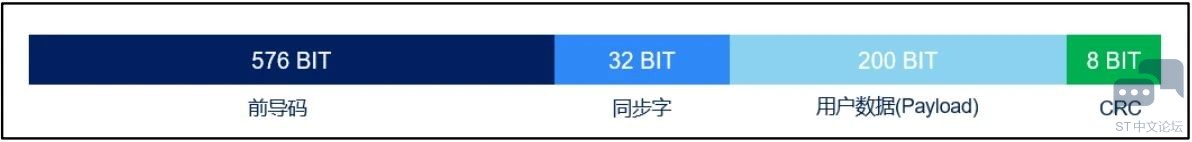

根据图 1 数据包格式,可知前导码占 576 个 bit,同步字 4 字节,用户数据占 25 个字节,采用 1 字节 CRC 校验字段。2 L" h/ K7 ?+ `
• 数据包中每个 bit 发送的时间= 1/38.4Ksps≈26us。4 J. h* t6 o# T, j
• 前导码时长=576/38.4Ksps=15ms。
  D8 k, f' A8 @* R$ p• 前导码+同步字时长= (576+32)/38.4Ksps=15.83ms。
! P8 N6 E$ O4 }- A• 完整数据包发送时长=(576+32+200+8)/38.4Ksps = 21.25ms。 1 Z: b; W5 ^- _( M

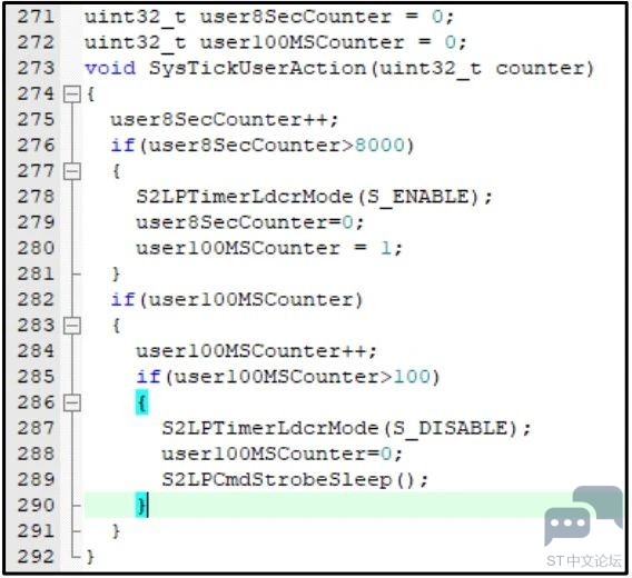

7 j4 d2 T* |/ N/ B2 d# b9 r" t基于原始代码,更改函数 SysTickUserAction(图 4),借助于 lSystickCounter 计数变量,实现 8 秒钟和 8 秒窗口开始边界后 100ms 的计时。具体更改内容请参考附件“SDK_Sniff_B.c”
3 R- ?+ B' |2 I- \: M& X
% ?+ @1 d. {' j5 w2 a
( J1 \/ \# K$ m) X% F7 Z
图4.函数 SysTickUserAction 更改内容
) N/ s7 y2 e# g
  X' Z- w" Z8 m8 B( s+ M
在 8 秒窗口开始时间点通过调用函数“S2LPTimerLdcrMode(S_ENABLE);”使能 Sniff模式;在 100ms 时间窗口结束时通过调用函数“S2LPTimerLdcrMode(S_DISABLE);”关闭 Sniff 模式。并调用函数 “S2LPCmdStrobeSleep();”进入低功耗。

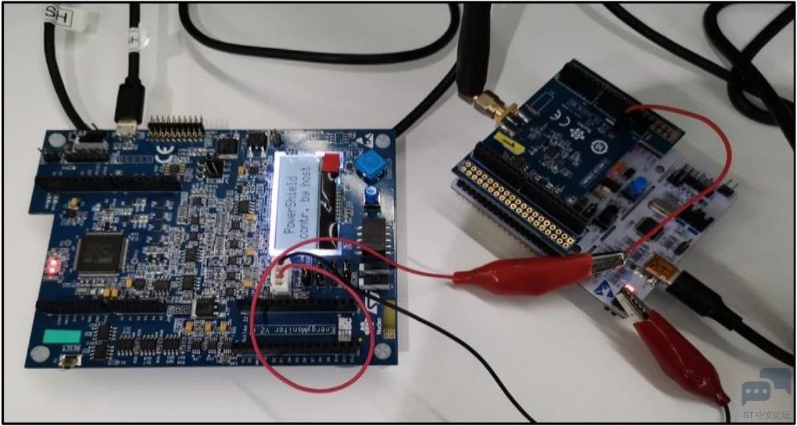

使用一套“NUCLEO-L053R8+X-NUCLEO-S2868A1”测试平台运行更改后的SDK_Sniff_B 项目程序。使用 ST 官方提供的 X-NUCLEO-LPM01A 功耗测试板,通过 XNUCLEO-S2868A1 板上的 JP1 测试 S2LP 的工作状态, 通过抓取 S2LP 的实时功耗确认预设场景中 8 秒时间窗口和 100ms 接收窗口的定时是否正确?以及 S2LP 是否能正确进入低功耗模式?测试平台如图 5 所示  @; x: C* L! O8 [7 t& p

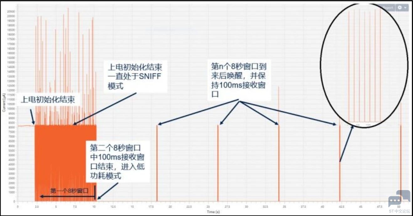

测试结果如图 6 所示,上电初始化后,由于已经使能了 sniff 模式,但第一个 8 秒窗口计时还没有溢出,所以一直保持sniff工作模式(客户也可以更改代码使其在初始化后立刻进入低功耗模式)。第二个 8 秒窗口开始后的 100ms 还处于 sniff 工作状态。当第二个 8 秒窗口中的 100ms 接收窗口结束后,S2LP 进入低功耗模式。后续的 8 秒窗口以此类推。从图6 中还可以看到每个 100ms 中有 7 个 FastRX 窗口,这是因为原始代码中把唤醒时间设定为差不多 12.9ms(必须小于前导码时间 15ms),那么在 100ms 的接收窗口里正好可以容纳7 个 FastRX 快速接收窗口。
4 Q+ G9 l6 E- F& z; G( X- {1 X+ a$ F6 Y5 J
  i* T  j; @7 O# @7 w3 [
图6.S2LP 功能测试结果
2 \4 U* V, |6 D
  E4 C3 o1 Q6 B
根据图 6 测试结果,证明更改后的 SDK_Sniff_B 代码运行结果符合预设应用场景的要求。. x( K) u9 f, j/ M6 f1 R1 I1 D  k+ l

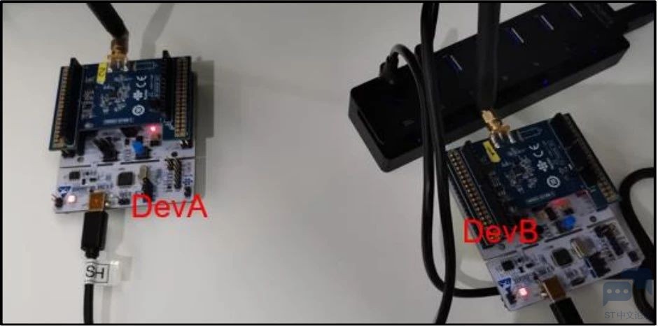

发送接收测试平台如图 7, 使用两套 NUCLEO-L053R8+X-NUCLEO-S2868A1 测试平台:( t1 _4 \" P3 J. v, d* R6 |  b
• DevB 作为接收端,运行前面的 SDK_Sniff_B 程序。: k% J) A/ `; }# r/ U" p9 Z& V
5 Z5 ^- t" Q4 S# c8 V8 \
- I1 Q. n0 v8 I' k) L. c
图7.发送接收测试平台说明
2 h' ~2 i) l4 o5 X) N: b

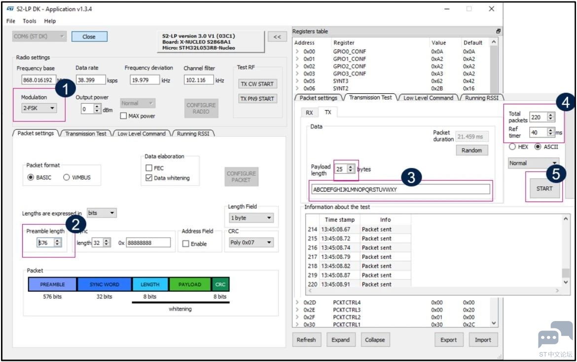

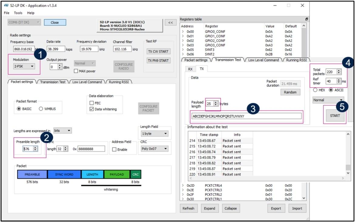

  X0 u/ u' N% J: A• DevA 模拟应用场景中的发送端设备,烧录 SDK 中默认的 S2LP_CLI_Project 程序,通过 USB 线连接 PC 段的 GUI 工具(如图 8) 。按照预设场景分别设定调制方式为 2-FSK,前导码,用户数据(Payload)。保证连续发送的数据包数量和发送间隔的设置值使发送端的连续发送时间维持 10 秒钟。* v/ c( y8 L; Q& W: H9 n3 s
4 I! F- ~# c" r) `6 u4 A
7 j: G& N; {7 j
图8.S2LP GUI 工具界面及参数设定
# V" [1 ]% e5 c7 E2 F. o

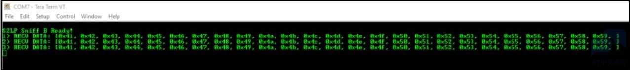

2 ?, {% Z. F" t5 a! q% t6 g验证结果,S2LP GUI 工具每次点击“START”按键,在其连续过程中接收端设备必然可以收到一个数据包,则实验结果成功。) `* ~- c8 e! \. I4 F5 y: Y
