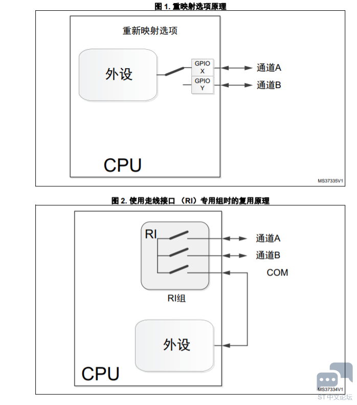

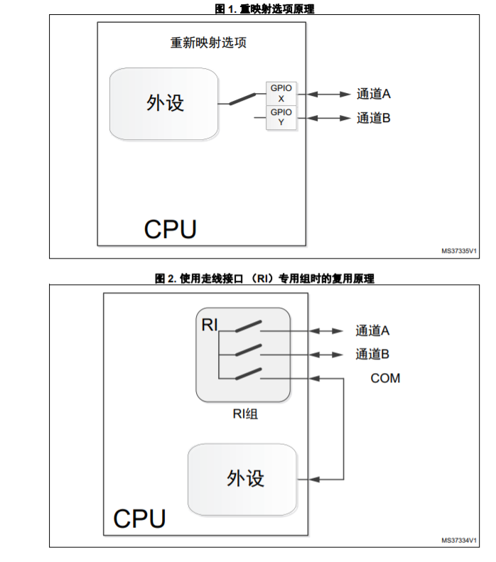

1 硬件方法
' h! E- _. D: _/ D  O% y' y如果不能接受增加原始硬件外设 (例如,增加专用通信协处理器单元等外部组件),那么可使用下述基本方法补偿外设数量的限制:
6 m) e* H8 f1 h" ~/ }8 O1 @$ f1. 使用内部专用外设实例的重映射选项,更改不同端口处的输入和输出,以此建立微控制器与不同通道的临时连接 (用户可在数据手册的引脚说明中,针对每种产品及其实现的外设找到复用功能能力的信息)。5 N$ X& g3 _0 y6 ~
2. 使用复用逻辑,将多个通信通道复用为一个通信端口。
9 X3 }* n$ N' k+ i! R3. 使用 SWO 特性。
+ ]+ ?; M3 e& C) V5 _* s前两种方法提供了除专用时隙之外所选通道的服务,仅当它发生时不严格要求复用通道的同时操作和永久监测才可使用,例如:8 G, l9 ]- b# v3 Z, |
• 服务通道;
, u) ?, `  ~' a0 t• 偶尔与远程设备通信;( P- a. }( p4 `/ @' p
• 监测数值变化缓慢的传感器;
& @# {) e: L' h8 h; u) Z8 V• 用于周期性备份的通道。7 U$ W6 Q, q8 y9 d" R6 ?- ?
当从设备的活动等待主请求,或与从设备的通信可丢失,当主设备重新连至服务通道时可容易地重新同步时 (监听并通话),这些方法适合于主设备通信。当从设备和主设备之间提供额外控制信号来告知从设备连接建立时 (例如,当从设备能 / 不能在通道工作时的片选或通道就绪 / 繁忙信号),它也可用于从设备侧。
2 i/ ^7 K# z/ g' l, Y! ^6 W& c" X, d总之,当复用功能重新映射或复用到另一通道时,用户应注意与外设实例总线信号相关的GPIO 处于非活动状态。正确设置可确保空闲条件的模拟,防止阻塞于当前未选择的或未用于通信的通道。可通过正确配置 GPIO 端口寄存器达到这一目的,增加外部组件 (上拉 / 下拉电阻)也有部分作用。请注意,当从端口移除 (重映射)复用功能时, GPIO 逻辑一般会覆盖相关引脚的控制,用户必须防止这些临时冻结通道上的任何总线虚假状态检测。% I& s! E* B/ E. f+ n: W
对于复用情况,如可用于产品,用户可使用路由接口专用组处的 I/O 开关专用控制。用户必须确保单个组内的适当开关组合 (配对)及时关闭,以令信号通过需要的路径。用户必须为这种开关指定额外的 IO,它们不能用于其它用途,而且还会有额外的 PCB 走线。8 U6 K' Q$ f! b3 h: d. Z9 [, S; |  W
# {& E% I; v' Y: p
0PP75A$G[@}[RM(FQ(`@HIG.png ! e/ |6 }" |0 A% N1 F# P! u
' ~5 |; v6 k* W! e* ?- ]! J
