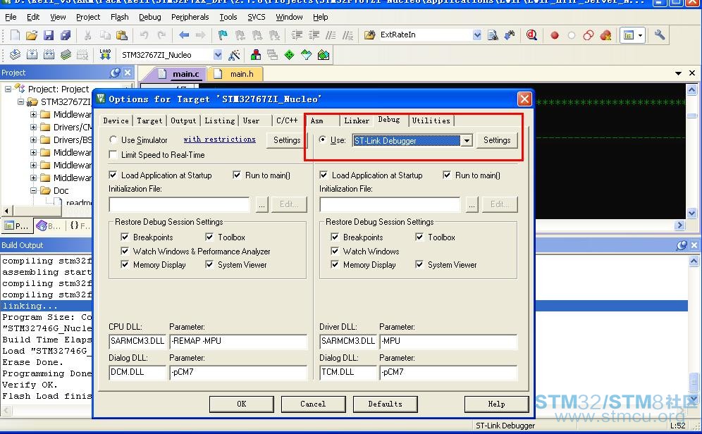

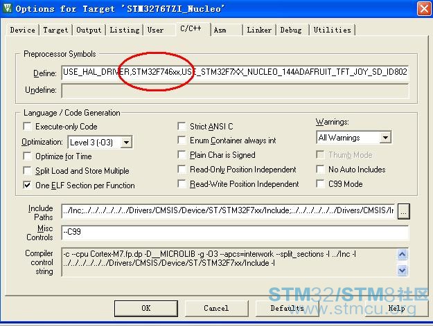

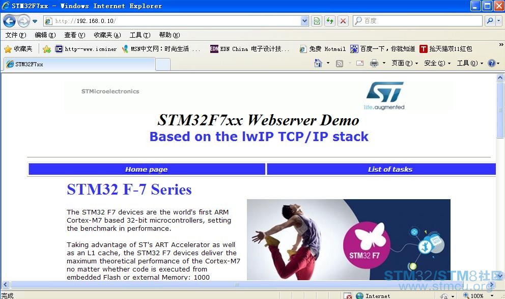

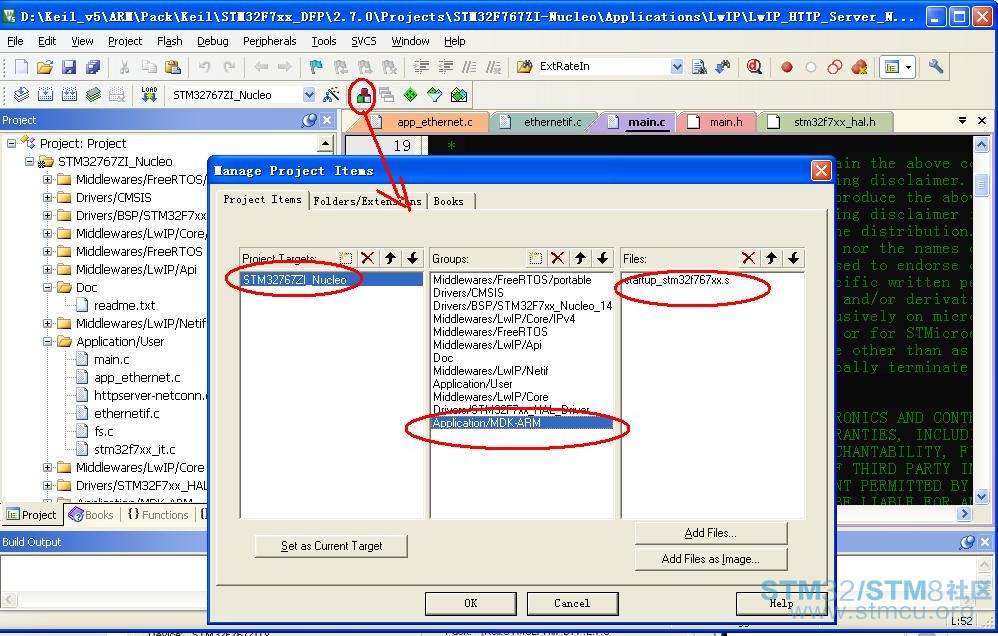

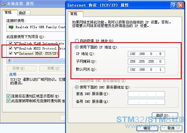

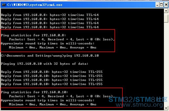

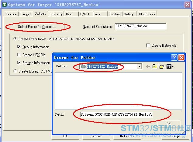

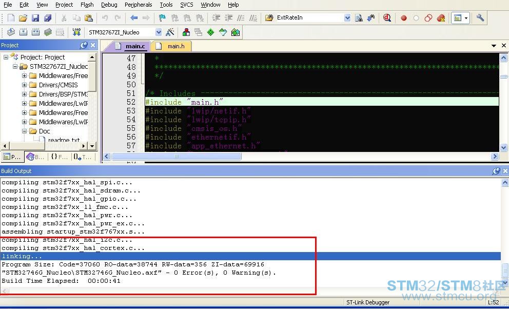

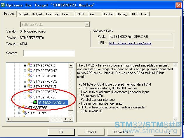

本帖最后由 wambob 于 2016-11-18 21:50 编辑 STM32F767 nucleo带有以太网口,支持第三方的协议栈LwIP,在下载的keil支持包2.7.0 工程文件夹里的STM32F767 nucleo下没有LwIP demo,不过在STM32F746ZG-Nucleo下有。为了简单入门,直接移过来。 把746下的LwIP整个文件件拷贝到STM32F767 nucleo的 Applications文件夹了。 把F767的启动文件拷贝到工程里。 然后打开工程,修改 ![]() ![]() ![]() ![]() ![]() ![]() 使用网线连接PC网口和开发板网口。设置PC网络连接 ![]() ![]() 在浏览器地址栏输入192.168.0.10 ![]() |
