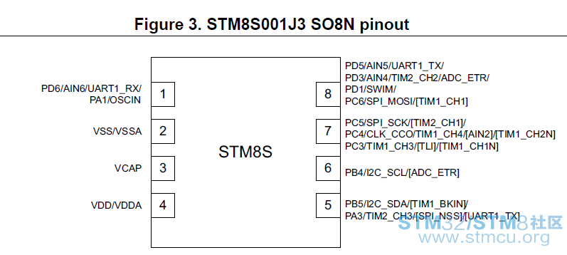

我现在使用STM8S001,需要用到UART。现在芯片通过UART可以往外发数据,但是总是接收不到数据(中断、查询都不成功)。但是同样的程序,运行在STM8S208上是可以正常接收数据的。所以我想请教一下,使用STM8S001的UART,配置的时候有什么不同之处吗?或者是有其他需要特别注意的地方吗?

我现在主要是UART不能正常接收数据(同样的代码在STM8S208上是可以正常接收数据的),主要是涉及到UART_Rx引脚,也需要配置选项字节吗?我也用示波器看了,数据已经到了UART_RX引脚上。

弄清楚了。该问题是STM8S001的UART重映射功能的缺陷。如果有小伙伴用STM8S001的UART,在相关的Errata sheet出来之前,记得不要重映射。
