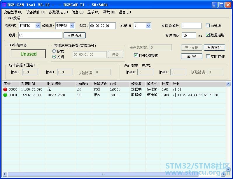

最近刚刚接触CAN 通讯,想通过实验来慢慢学习和理解。网上查了下大于8字节如何发送,都说是拆包发送。我的理解是:如果是8字节就发送一帧,大于8字节就发送两帧,是这么理解吗? 发送8字节数据截图: åé8åèæ°æ®

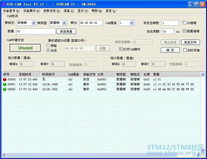

发送16字节截图: |
åé16åèæ°æ®

大概我把我自定义的说一下:
一共8个字节
第一个字节定义为功能码,
第二个字节定义为一共几条,
第三个字节定义为当前是第几条,
当第一条时第四个字节定义为有效数据总长度,
最后那个字节定义为校验值
我发个我的例子来看一下比较直观:
29 03 01 0A 01 01 02 CRC8
29 03 02 14 03 01 19 CRC8
29 03 03 00 00 35 CRC8
大于64个字节一样要拆包
如果比64字节大,有限考虑的就应该是以太网了
