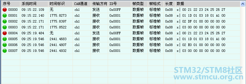

数据拆开5帧发送,但是只发送了前面3帧,后面2帧没有发送,不知道为什么?是最多只发送3帧吗??
测试截图:
测试截图
测试截图

发送太快了,没判断是否发送完成就接着发下一帧,前三帧能发出去因为stm32 can发送邮箱有三个,所以其实是先存到邮箱了才会顺利发出,后面两帧因为邮箱满了而第一帧都还没发完,所以没发出去就丢了。
可以试试中间加个延时看看
can_tx1();
delay_ms(10)
can_tx2();
delay_ms(10)
也可以在发完后判断是否完成或超时
        while((CAN_TransmitStatus(CAN1, mbox)==CAN_TxStatus_Failed)&&(i<0XFFF))i++;        //等待发送结束
        if(i>=0XFFF)return 1;
或者下次发送前判断上次是否发送完成,邮箱是否满了

你好,问题已经解决,发送时间太快了,在帧与帧之间在增加延时解决问题!

楼主没有等待发送完毕就进行发送,建议增加对发送缓冲区的判断,这个在例程中都包含了。
