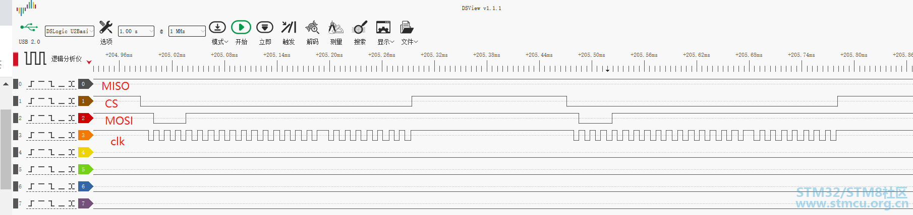

跟 LIS3DH (作为从机)进行 spi通讯,初始化spi之后,先读取 LIS3DH 的 ID, 验证通讯,所以没有初始化LIS3DH的配置 ,对应的寄存器ID为0x0F,因为是读1个数据所以或上0x80,得到发送数据0x8F,主机发送此数据,但是未接收到从机回复,用逻辑分析仪获得以下信息
clk cs 均正常  MOSI 输出0x8F 正常 (spi是一个字节多一个字节) 但是MISO却一直是高电平???
这哪里有问题????

你SPI时钟降一下
嘿,那个光头! 回答时间:2020-5-9 10:12:38
降了 很低了

时钟降一降,然后如果主机SPI发送得数据是正确得,从机没有响应相应得回复,你得看从机是否正常工作了!!!MISO高电平很正常,表示主机控制IO口是对得,从机没有响应罢了
