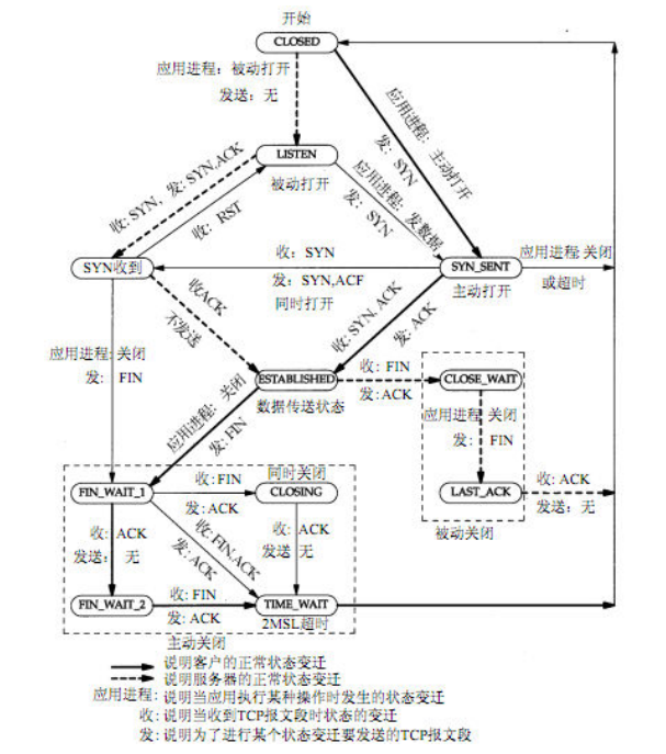

zhaokenaz 回答时间:2013-4-3 15:07:09
回复:STM32F107+LWIP---如何检查tcp通讯断开?并重新连接
 我的解决过程:
(提示:看懂附件TCP状态图)
1.检查TCP是否断开:if(pcb->state==CLOSED){}
2.(可以不用试试)关闭之前的pcb:tcp_abort(client_pcb);
3.重新连接TCP:tcp_client_connect();
zhy-401674 回答时间:2013-6-28 09:52:55
