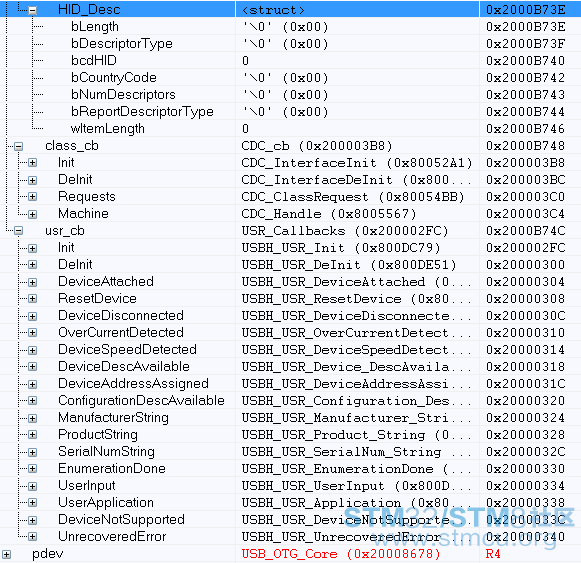

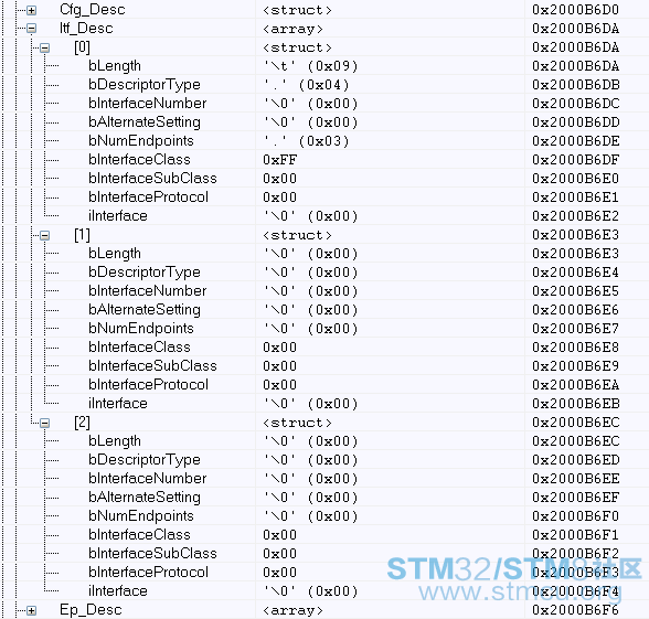

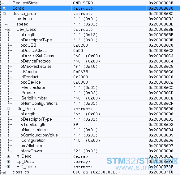

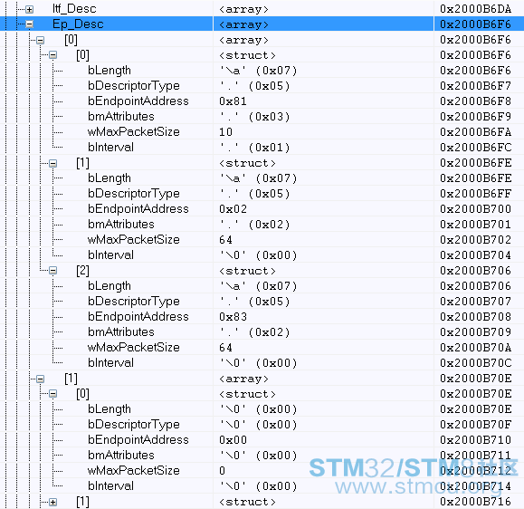

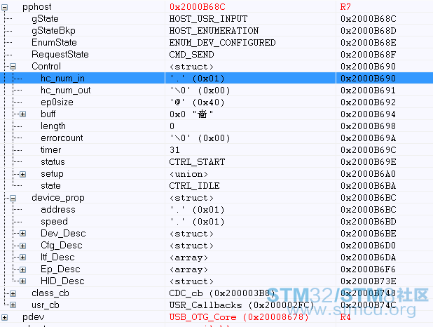

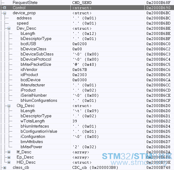

程序参考官方例程版本STM32_USB-Host-Device_Lib_V2.2.0,模拟串口功能与PL2303芯片通讯,枚举过程获取芯片配置描述符如下:通讯波特率设置为115200,尝试修改CDC的interfaceInit()和classRequest();但是都失败了,有谁知道PL2303的通讯和其他芯片的不同吗?我改类请求在CH430上能够通讯,但是在PL2303上就不行。

账号无意间被找到的,,,很久以前的问题了,抱歉。记得问题好像被解决了,我在CDC_SETLineCoding()里面中更改的配置,方法为判断driver_string字符匹配不同串口芯片,然后设置特定配置。具体配置是使用其他串口软件,在串口接上电脑的时候,使用特定波特率连接时的数据配置过程查找,一一对应测试测出来的。用了USB监控软件监控的数据。
