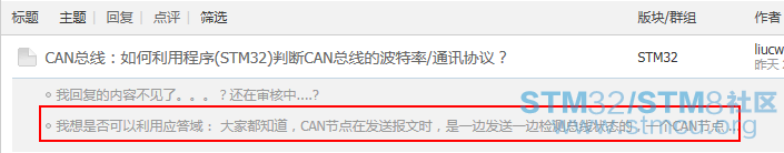

任风吹吹 回答时间:2016-12-30 16:45:42
我回复的内容不见了。。。?还在审核中....?
任风吹吹 回答时间:2016-12-30 16:59:40
斑竹能帮我找回来否?
