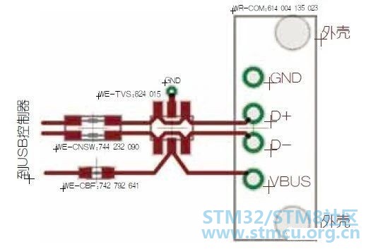

对于一个端到端的EMC兼容设计而言,对电源(VBUS)进行滤波也很重要。许多开发人员忽视了这一点,却不知道他们的产品为何通不过 EMC实验室的测试。这里介绍了针对一个或两个USB端口的两种优化设计。两条USB线可以用TVS二极管加以保护。所有4条信号线以及公共电源都得到了很好的静电放电保护。进一步的优化可以通过用一个电流补偿式数据线扼流圈和电容,搭建一个LC滤波器滤除输入端的共模和差模干扰来实现。在电源端使用 WE-CBF系列贴片磁珠可以实现卓越的抑制性能(图1)。
图1:具有静电放电保护功能的双端口USB端口

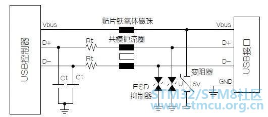

单通道保护元件(如WE-VE系列静电放电抑制器)必须始终连接在信号线与地之间。不必使用小电容的静电放电抑制器来保护电源,普通的SMD变阻器就足够了。它可以吸收较高的能量和较高的电流,因此是设计的第一选择(图2)。
图2:与屏蔽数据线不同,电源端不必使用小电容的静电放电抑制器

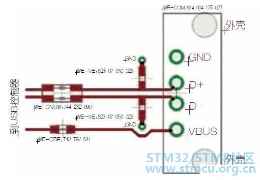

从图3可以明显看出,有两条差分信号线(D+和D-)从插头连接器连接到TVS二极管,再通过电流补偿式数据线扼流圈连接到USB控制器。这样能够得到出色的静电放电保护功能,并能良好的抑制数据线对。VBUS通过TVS二极管路由到贴片磁珠。在贴片磁珠之后,可以插入额外的电容和另一个贴片磁珠来实现最大可能的PI滤波器衰减。
图3:USB端口保护

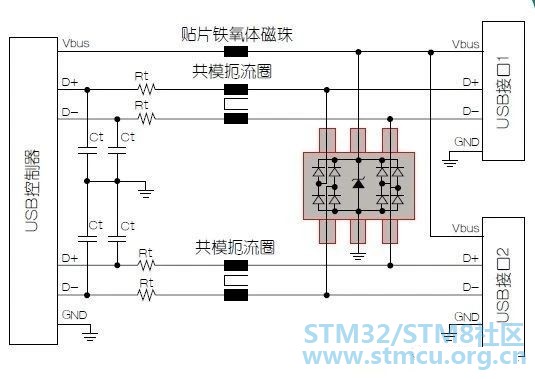

在非常敏感的IC和/或高可靠性开发案例中,通过两次连接TVS二极管引脚可以实现最优的静电放电保护效果(图4)。
图4:USB端口的双重保护

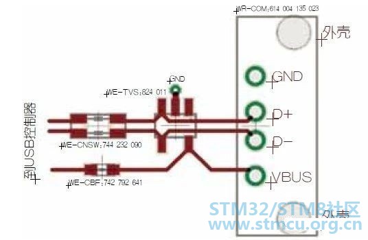

希望采用单通道保护元件的开发人员可以使用WE-VE系列静电放电抑制器。这些抑制器总是必须从D+/D-连接到地。还要连接其它一些元件,如图5所示。
图5:采用单通道元件的保护机制
