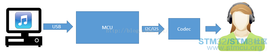

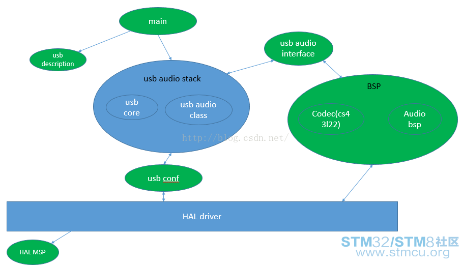

2.1 从原理框图开始2 O, }5 S6 n- S6 R
+ S  z% Q, j* r9 N( M( Q如上图所示,我们大概构思一下,为了实现USB AUDIO功能,我们使用一个MCU的USB外设连接PC端,整个流程是这样: PC端播放音乐时,代表音乐的数据流从PC端通过USB传输到MCU端,MCU端然后将其转发给一个外部Codec,最后通过Codec上连接的扬声器或耳机播放音乐。5 y$ K) u: g* b3 x

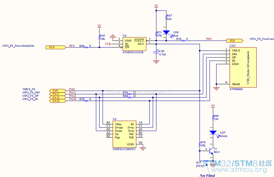

2.2.1 USB接口
# }% T, N9 F9 F0 y( @4 N$ G如下图为USB接口部分的电路:; t) C* A3 K; Y5 {
+ c# j3 w' L0 {4 i. p3 h这个一个将USB作为OTG的电路设计,在本设计中,我们只是将USB作为device来使用,因此,上图我们关注下面部分就可以了。在本设计中,我们使用到全速USB,从上图可以看出D+与D-引脚分别为PA12,PA11。/ G( ?) k4 _7 E

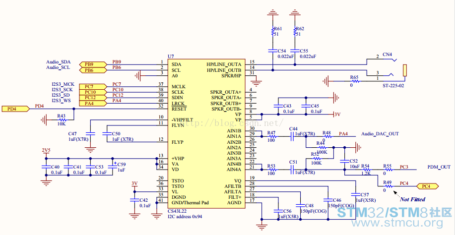

2.2.2 Codec部分
2 f( O$ h% M! a* ~  F6 v如下图所示:; l7 ^1 h) l5 O* D: @
3.png * S! A7 K- ^& T0 l2 a7 ]- _0 F- T7 j* D
如上图所示,这里的Codec为具体型号为CS43L22,MCU通过I2C接口(PB9,PB6)连接Codec,作为其控制接口,使用I2S(PC7,PC10,PC12,PA4)作为数据通道,此外,MCU使用PD4这个IO管脚控制Codec的reset。CS43L22的14,15脚连接到外面的耳机插孔,也就是说,我们可以通过插入耳机线的方式来收听PC端播放的声音。7 t4 f& J6 n' f: j4 s+ l1 _

为了简化开发流程,这里使用CubeMx自动生成代码工具来生成初始化代码,首先基于Cube库架构以及USB协议栈的特点,我们得先设计一个合理的软件框架。. ?/ d3 f; d. X+ ^  a1 o! J
4.png : R" ^: p0 Z; f& `8 [7 G
' g7 p" R" J, B
如上图,蓝色表示的模块为标准模块,不需要我们去修改它,将由CubeMx自动生成,而绿色部分则可能涉及到需要修改,其中BSP部分是需要自己添加的代码,其他的都是由CubeMx生成。
: G' I9 {! n9 d2 ~# x" S% Y6 \* R, ]9 k2 [
各个模块的工作流程如下设计:
8 c2 W1 A2 S( f$ B' z/ q
  J& e+ F: K3 Z! Y 初始化流程: 由main开始,它首先对将使用到的外设I2C,I2S初始化,这最终将调到HAL MSP底层部分实现对具体IO管脚和外设的初始化。同时main使用usb description的数据通过调用USB栈初始化接口来完成对USB接口的初始化,这一步还涉及到USB的枚举过程。
# c; U/ Q* O1 NUSB数据传输过程:PC端软件在播放音乐后,通过USB通道向MCU传输音频数据,音频数据到达MCU时,首先触发USB中断,然后进入到HAL driver层,在回调到 usb conf模块,接着进入到usb core,usb core再转给usb audio class,最后音频数据到达usb audio interface模块,到达这里,就只剩下对音频数据进行处理了。Usb audio interface模块是一个数据接收到数据处理的一个中间对接模块。8 [- m2 ?% p) V' C
USB音频数据处理过程: usb audio interface 模块将从USB stack底层传上来的音频数据转发给Codec组件,最终通过Codec组件连接的耳机播放出来。! U+ K" V8 ]& ~3 G! U3 I
从以上的音频数据流程来看,最主要的就是usbaudio interface模块,它实现了从USB audio stack到codec驱动的对接。

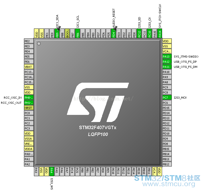

/ X- M% x- I0 hpinout:
6 z. L: B( n6 S) A
$ w+ ?. g3 n; R" O外设有用到USB_OTG_FS(PA11,PA12device模式),I2C1(PB6,PB9),I2S3(PC12,PA4,PC10,PC7,半双工主模式),此外Codec的reset使用PD4管脚控制,使用外部8M HSE。其pinout如下图所示:

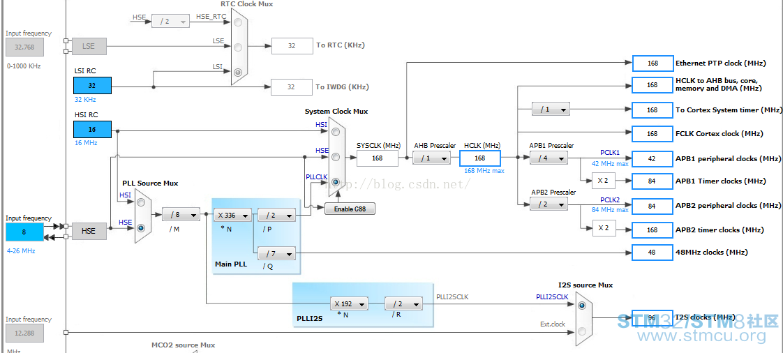

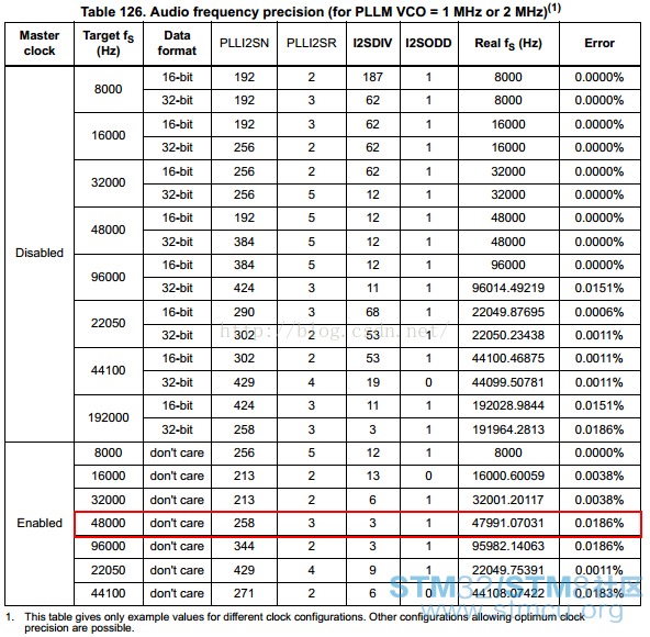

Clock configuration:; v! ?3 t5 l1 T7 ~7 G' O
& K) A6 U( w! O) x时钟树如上设置,主频使用168M,I2S时钟输出初始化为96M。

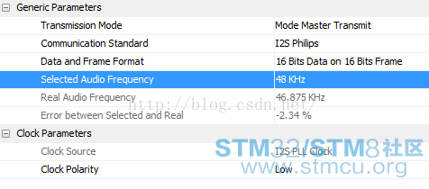

I2S:主发模式,标准16位宽,默认音频为48K,如下图:
# V; ]: _2 ~& y# \$ w, W 7.png - u% d; A3 W1 n4 P" ^3 x3 Y

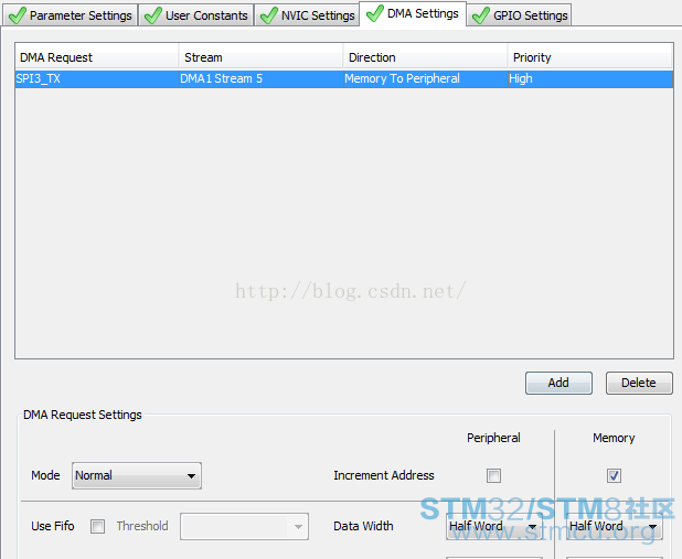

并为I2S发送添加DMA,半字位宽:# x7 Y5 x3 R- P# M( L
8.png 1 D! v  ?5 z6 N4 ^& @

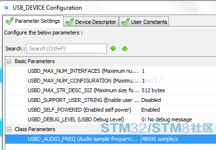

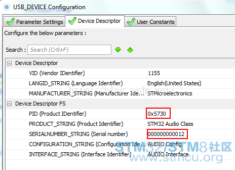

USB选择Audiodevice class,其配置参数如下:6 {: T  t, y2 S' |0 M# e2 ^3 S" N
9.png 0 j8 _. I5 f( O$ d
; a9 v0 m! g: b
这里都是默认参数。2 g. Z5 k2 b% i+ ]/ R- |
2 \" _! I6 k# S' N5 [, g在描述符参数内得为usb audio class修改两个参数:
& q0 m4 q6 z# K! }" \1 ?
, H2 X: G5 H: t& ]) h8 }PID得修改为0x5730(否则windows驱动会加载出错)
( G  i/ Y; U4 c% U* F 序列号:序列号字符串内不能包含字母,只能是数据(否则windowsaudio驱动在枚举后也不会将音频数据传输下来)。$ Y; {) V; W* A/ I# b  V* q1 r

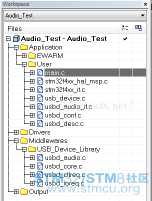

3.2 生成的IAR工程介绍+ f) J0 a* I8 h  a7 v& B
5 d! c, x3 L9 w! v; M& z如上图所示,生成的IAR工程,主要有User,Drivers,Middleware3个目录。; q2 S' S# L5 }- t/ J3 W, n
: H% F- M' Z: k7 L% _User目录下为用户源码文件,用户的主要修改也将集中在此目录下,在这里,我们的主要工作是集中在usbd_audio_if.c文件,它对应着之前软件框图中的usbaudio interface模块,主要是实现USB audio协议栈与Codec的对接。其他源文件都保持不变就可以了。
8 _9 |2 M! E6 A4 w9 oMiddlewares目录对应着usb audio stack模块,它由CubeMx自动生成,保持原样就可以,不需要任何修改。
0 r( h: I# S1 u9 M# C* PDrivers目录对应着HAL层,它包含CMSIS,HAL驱动。

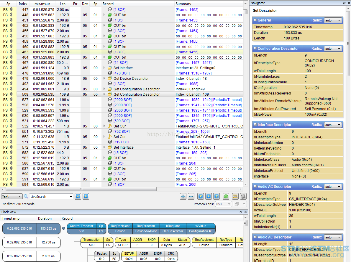

! I% c: p. c! l5 Z/ e( x首先我们不做任何修改,先编译一下工程,发现能顺利编译通过,并烧录进STM32F4DISCOVERY板,运行后通过USB连接上电脑,发现在设备管理器中能正常识别到这个USB AUDIO设备,如下图所示:
: L# v' ~% e9 U 13.png
' L1 U8 q4 A0 X+ j这说明,USB与PC端的连接是OK的,但不知道具体有没有数据。我们使用USB分析仪TOTAL PHASE USB480这个设备对USB总线进行数据监控,能够正常采集USB枚举过程和播放音乐的通信数据,如下图所示:/ `+ J5 F, E/ Z7 M. a0 Z- G6 J$ r
1 E( W9 o" D7 ?3 `# Y0 j这表明,到目前为止,从PC端到USB端都是能正常工作的,从PC端发送过来的音频数据已经到达usb audio interface模块,目前只不过还没有对这些数据进行处理,显然,接下来的工作,我们就需要将这些音频数据通过codec驱动发送出去,最终到达外部组件CS32L22.! i! N0 W: E1 }7 K/ }, _! Y) o

在BSP_AUDIO_OUT_Init()这个函数内,根据所传入的采样率,程序在预定义的数组内选择出MCU内部时钟树对I2S时钟的一个合理的分频值,并设置进时钟树配置内,然后再对codec进行初始化,最后对I2S外设初始化。
* R: ?0 C5 @  S4 J: Y, y* K2 j
  C5 M- [- b) y这个选择I2S时钟合理分频值的过程是根据STM32F407的参考手册中的建议来做的,如下参考手册中的28.4.4中表126:
# R  ~1 n2 ~7 n0 y8 Z- C 16.png 4 |# X& `, G  B5 j# F
4 x% G; q# T% ?$ M  f. \3 r在48K采样率下,假设时钟树下的PLLM VCO=1MHz情况下,且MCK使能,为了尽可能输出靠近期望的时钟,此时应该将时钟树内的PLL2SN设为258,且PLL2SR设为3,I2S内部的预分频因子I2SDIV设为3,以及零散因子I2SODD设为1。这个计算公式为:
. G% r0 Q7 x( M' M6 A" k& l 17.png : [( e. q+ R$ X5 n5 X
也就是(1M*258/3)/[(16*2)*((2*3)+1)]=47991.07142857143,差不多48K。

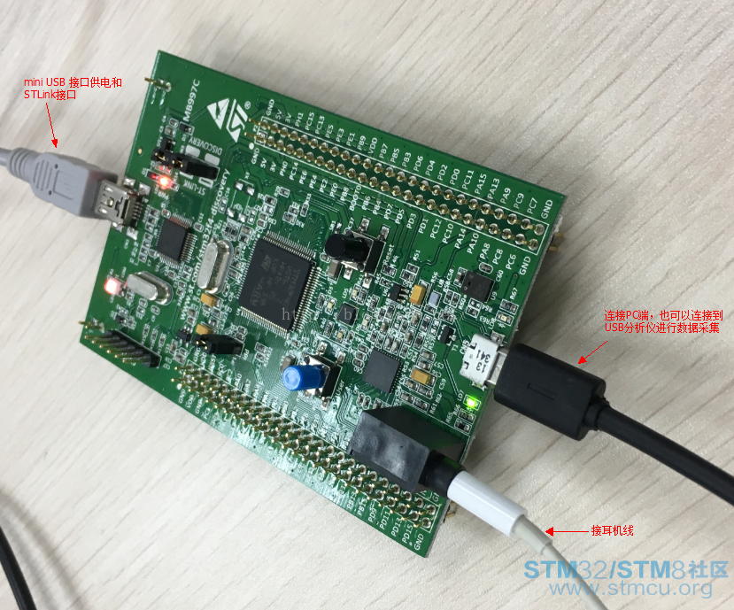

4    测试验证
* F- I& u1 E' h0 n将代码编译后烧录进STM32F4DISCVOERY板进行验证。
$ O3 s" Q. M1 ~! {5 A6 V" ?: W% Q4 \; K 18.png 5 Y' m4 N0 o0 g/ w7 W8 C
最终验证是OK的,可以从耳机上听到PC端播放的音乐。2 j6 l9 \+ w5 p

& w. ]3 ~' _( U0 g在CubeMx上对中间件USB配置时,将USB audio class的音频采样率设置为48K,那个这个参数会再USB枚举期间会传递给windows的audio驱动,在枚举通过后,后续通过USB传输的音频数据都将是固定以48K采样率来的,也就是192bytes/ms,也就是说,不管PC端播放什么音乐,windows的audio驱动都会固定以48K采样率向USB端口进行传输。这种特性是由windows的audio驱动决定的。
9 H" u9 J$ {: n1 c# ]
9 J+ L& y  F) }( ^3 k+ O5 {" w+ c1 iI2S外设向codec传输的时钟是可以改变的,在本应用中是用不着改变,这个是因为USB端固定以48K采样率接收数据,那么I2S也可以固定以48K采样率所对应的速度向Codec传输速度,这个特点,正式因为USB audio的固定传输特性所决定的。若换成播放本地U盘音频文件或连接iPhone并播放iPhone的音乐时,则I2S外设的时钟是根据每次播放的具体音乐所对应的采样率来配置I2S的时钟的,这种机制稍微有所不同,这里只需注意下,理解了就可以了。7 D* d9 r/ Q' Z+ Y9 E4 _- W
$ @5 V$ T6 J* p5 U' C
在本例中,从I2S传输数据的速率是48K的采样率,但实际精度却是47991.07142857143。这个与标准的48K还是有所偏差的,实际上,无论USB端和I2S端的传输速度在理论上有多匹配,在实际上,多少都会存在些偏差,这也就意味着,在USB与I2S这两个”入口”与”出口”之间的缓存,在随着时间流逝,如不进行任何处理,这个缓存理论上一定会爆掉或掏空。那么这里就需要针对这个缓存这种现象的一种处理,或者叫做算法,算法的好坏在一定程度上决定了音质的好坏。而本例中,我们使用的是CubeMx生成的默认的最简单的算法,我们不做深入讨论,只是让大家有这么一个概念即可。
. M$ f; c, I1 s" J* J( I# ^! B" x) Z
