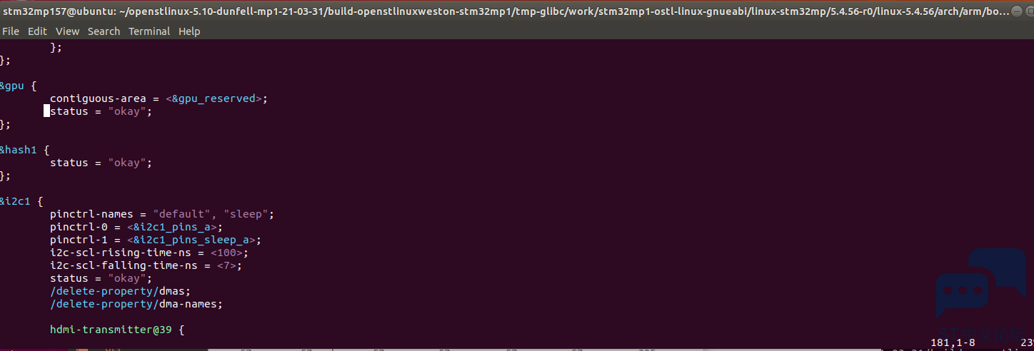

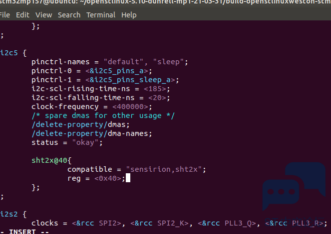

首先我们需要找到我们的内核设备树文件。找到我们需要修改的节点。这里打开的是stm32mp15xx-dkx.dtsi,这个设备树的文件。
下面有好几个IIC的实现,可以直接在某个下面直接写。
不过查看了我们DK1的设备接口,我选择了一个iiC5接口,因为这个接口没有使用。
先把I2C5的状态改为”okay”,之后就是添加设备的节点。我直接重新编译设备树即可。

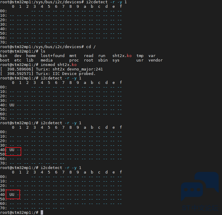

加载驱动前没有设备。加载驱动后就会检测到他。

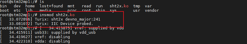

加载内核驱动。

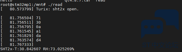

之后运行编译好的测试应用。

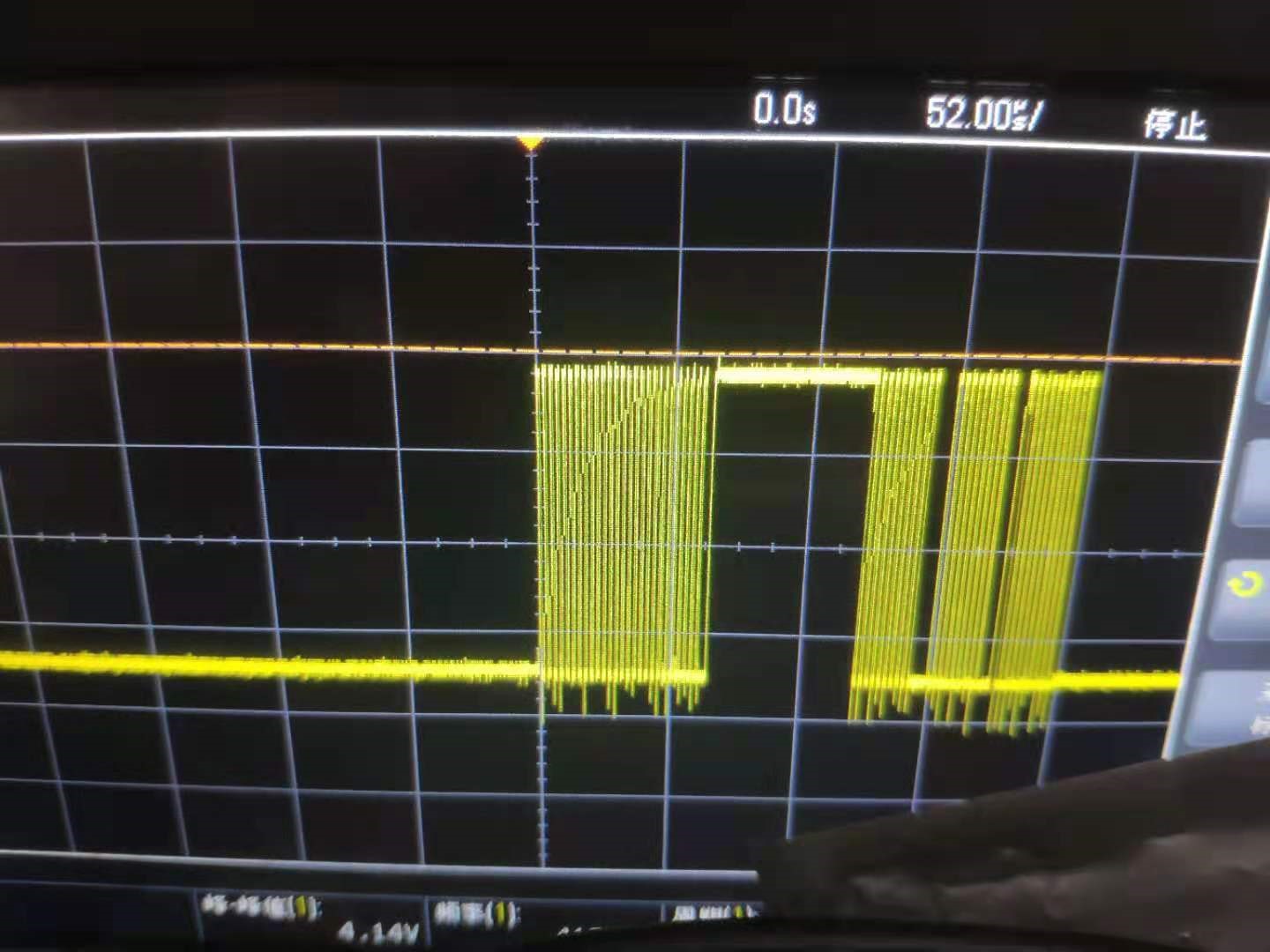

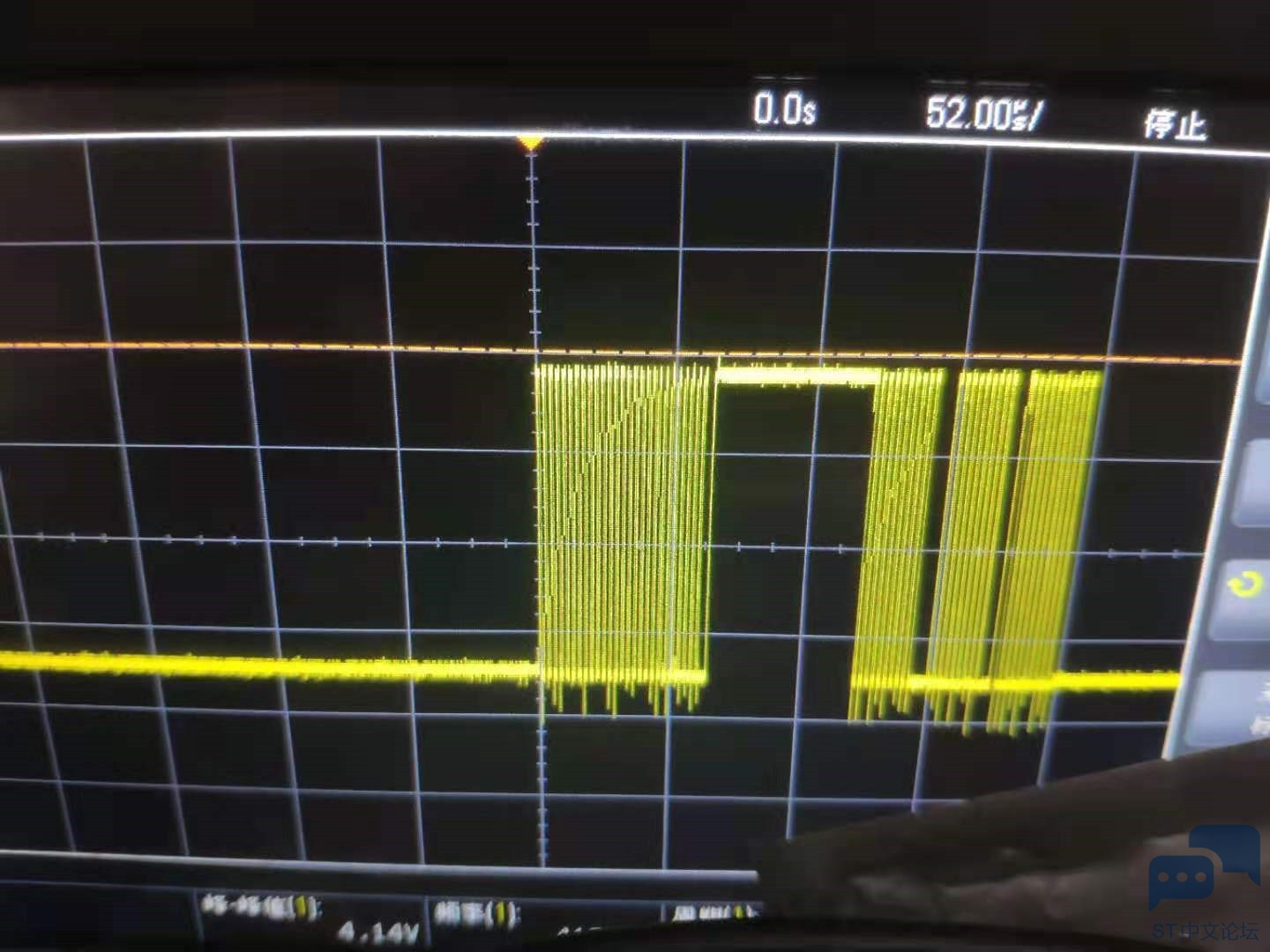

之后可以测试下信号,这个是用示波器抓取的,可以使用逻辑分析仪抓取整个过程。这里就不测试了。这样我们就完成了一个简单驱动移植测试。内核驱动文件就不分析了。直接传附件里,自己看吧。
