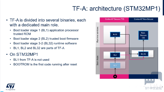

在STM32MPU的安全启动领域,TF-A(Trusted Firmware-A)的BL2(Boot Loader 2)扮演着至关重要的角色。通过观看关于STM32MPU安全启动的培训视频,我对TF-A BL2 TrustedBoot的原理有了更深入的理解。本文将分享我从视频中学到的关键知识点,包括chain of trust的流程、BL2在加载和校验下一级代码中的作用、FIP结构以及数字证书的使用。 一、Chain of Trust的流程回顾 视频首先回顾了从sq bootroom到FSBL(First Stage Boot Loader)的chain of trust。这一过程是确保系统从启动开始就处于安全状态的关键。chain of trust确保了每个阶段的固件都是可信的,从而防止了恶意软件的加载。
二、TF-A BL2的作用分析 视频中详细分析了TF-A BL2在加载和校验下一级代码(包括U-Boot和OPT)中的作用。BL2作为第二阶段的Boot Loader,负责校验并加载操作系统的启动加载器。这一过程涉及到对下一级代码的完整性和来源的验证,确保了系统的安全性。 三、FIP结构与数字证书 视频还介绍了TF-A BL2使用的FIP(Firmware Image Package)结构。FIP是一种打包固件映像的方法,它允许将多个固件组件和元数据打包在一起。FIP包中包含了数字证书,这些证书用于验证固件的签名,确保了固件的完整性和来源的可信性。

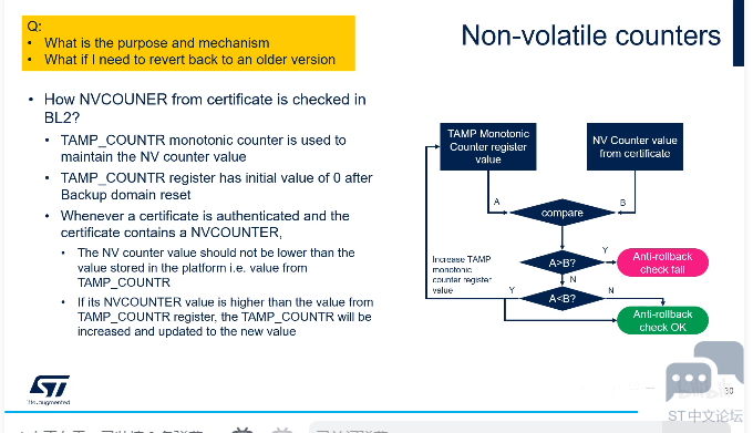

四、证书链校验过程 最后,视频通过图表详细展示了BL2如何使用证书链来校验image。证书链校验是一个多层次的验证过程,它确保了从BL2到操作系统的每个阶段都是可信的。这一过程涉及到对数字证书的验证,以及对签名的校验,从而构建了一个完整的信任链。 总结: 通过这次STM32MPU安全启动的培训视频学习,我对TF-A BL2 TrustedBoot的原理和实现有了更全面的认识。我了解到了chain of trust的重要性,以及BL2在确保系统安全启动中的关键作用。FIP结构和数字证书的使用为固件的安全性提供了额外的保障。作为工程师,我将继续深入研究这些安全启动技术,以提升我在嵌入式系统设计中的安全性考虑。 |
