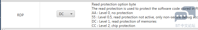

; E2 x, T! ~8 ]将芯片配置为RDP级别1(文档说可以是0.5,但是实测0.5不行,原因未知),点击Apply写入配置到芯片。
3 y* V) N- ]- _: H. X, ~& }! A QQ截图20211010162153.png 0 I4 ~9 @5 I& f- E8 H* H6 w0 T2 N

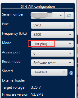

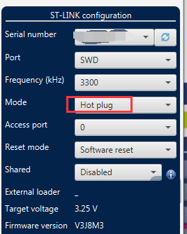

设备重新断电上电,如图所示设置连接模式,连接芯片。
5 _2 ]" U4 E4 K; H, p( v QQ截图20211010155936.png $ n0 ^# {' }) X% a% O) e

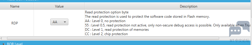

将芯片配置为RDP级别0,关闭TZEN,点击Apply写入配置到芯片。
% k7 X9 i1 @" g5 s( s) | QQ截图20211010162224.png " b8 T, X, E( |; p- }7 W

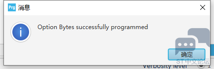

. Q  \! I; W3 E+ b解除成功。

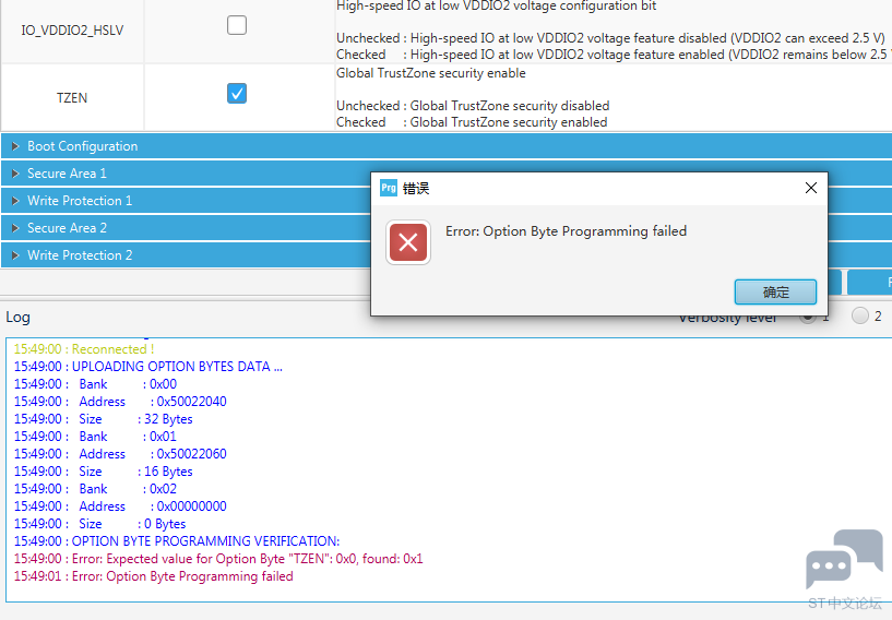

1 }) t5 A7 T2 W文档说可以在0.5 RDP下更改,不过实测不行。) {0 e" c4 a, T( o
QQ截图20211010154942.png $ z9 D5 X* J+ B) k- I1 e* [9 @; s
