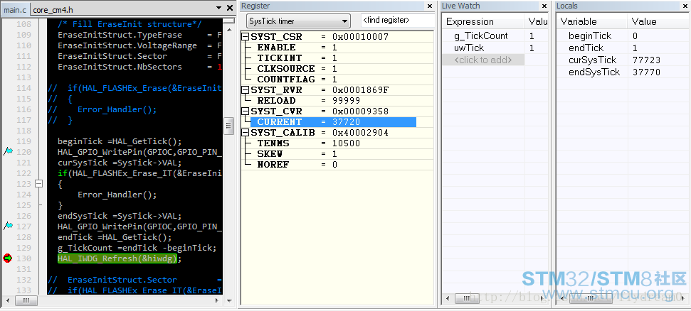

+ k7 K6 Q' X" m: D3 {      这句话的意思是说,在擦除FLASH的期间,若尝试读取FLASH,则会被暂停,实际这个”读取”是指取指,我们都知道,程序的执行首先得通过从FLASH中通过I-BUS取出指令后才可以执行。这里SysTick之所以会被暂停掉,就是因为在擦除FLASH期间,为了执行SysTick中断例程,内核会尝试从FLASH取指,从而导致被暂停掉,进而全局变量uwTick的值没有机会增加。下图是调试界面:- T, v* n( U. B& z5 m9 P
7 b$ O, x' i' M3 t7 K* M
图4 调试
. U3 d. f( V, H& E* U       如上图,在执行擦除扇区后,SysTick的全局变量uwTick就增加了1,但SysTick在内核中的寄存器还是有变化的。这个与我们的预想一致。
  X8 P" x5 ~8 K! q3 Z  y  o
2 e/ ]  h2 h( Q. V! v+ {   最后客户通过每擦除一个扇区喂一次狗的方式解决了问题,而在此期间不能依靠SysTick的值来计算时间。
