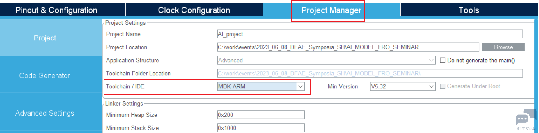

你好,
如果想要让Cube.AI生成的代码移植到Keil工程的话,建议在通过STM32CubeMX生成代码的时候直接配置生成MDK-ARM工程,如下图所示配置,这样的话AI相关的库也会自动添加到Keil工程了。
