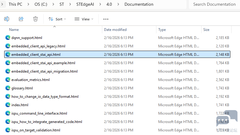

butterflyspring 回答时间:2026-7-22 17:09:35
在安装目录下的文档中有一个是关于函数说明的。
