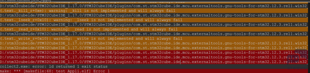

stm32n6在使用STM32CuBEMX重新配置打开cubeide之后build报错
Hershel 提问时间:2026-3-15 21:45 / 未解决
我在使用stm32n647过程中使用的是stmcubeide+stm32cubemx,我在完成某些功能之后,重新在cubemx上增加了一些其他配置,重新打开cubeide之后我clean project+refresh之后build或者是直接build都会出错

如果你创建了2个工程的话,不妨先把另一个build一下,回头再来build这个可能就没这个问题了。 你试试。 ...
[md]最后我发现这样能够解决问题,首先不能用ide1.2.0最新版,我下载了1.17.0版本,其次每次用mx生成之后不要build,直接clean project+refresh,然后build才不会出问题,我估计是ide对n6缓存问题

根据错误提示信息顺藤摸瓜解决问题
xmshao 回答时间:2026-3-16 16:13:18

最后我发现这样能够解决问题,首先不能用ide1.2.0最新版,我下载了1.17.0版本,其次每次用mx生成之后 ...
[md]嗯 我也测试过程中刚好碰到了一次。后来要重现似乎不太容易。
后来就在这里分享给你参考。

[md]能不能再详细说说,遇到了同样问题但是换软件版本和clean refresh都不好用
尚远 回答时间:2026-7-4 23:56:57
把工程从工作空间删除了,然后重新导入就好了。
