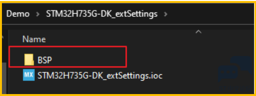

将“STM32Cube_FW_H7_V1.10.0/Drivers”路径下的“BSP”目录及其文件都复制到工程目录下(这里是复制到.ioc文件相同目录下,您也可以根据自己需要复制到其他地方,只要在".extSettings"文件中包含即可)。如图2所示:

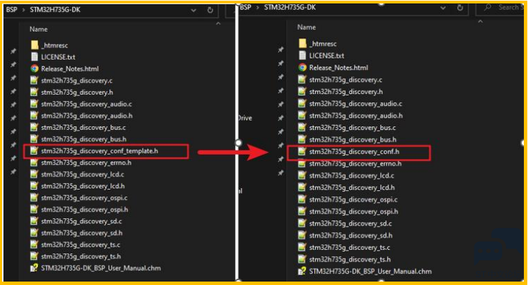

修改BSP中 “stm32h735g_discovery_conf_template.h"文件的文件名,修改为“stm32h735g_discovery_conf.h”

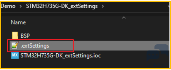

1.1.3. 创建.extSettings文件

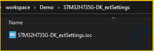

在.ioc文件同级目录下创建".extSettings"文件。如下图所示:
注意:.extSettings文件一定要放在.ioc文件的同一目录下

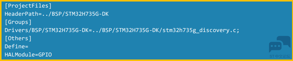

1.1.4. 修改.extSettings文件的内容
(1)因为要对GPIO进行操作,BSP文件是基于HAL库的,所以需要使用GPIO的HAL库(避免GPIO模块尚未使能,这里使能GPIO模块)。在[Others]部分需要添加的内容为:HALModule=GPIO
(2)添加BSP中需要包含的目录。所以在[ProjectFiles]中需要添加的内容为:HeaderPath=../BSP/STM32H735G-DK
(3)将BSP中的文件添加到工程中,因为只需要操作LED,所以需要添加“stm32h735g_discovery.c”文件即可,并创建文件组“STM32H735G-DK”。所以在[Groups]中需要添加的内容为:Drivers/BSP/STM32H735G-DK=../BSP/STM32H735G-DK /stm32h735g_discovery.c;
综合上面三点,在.extSettings文件中需要添加的内容为:

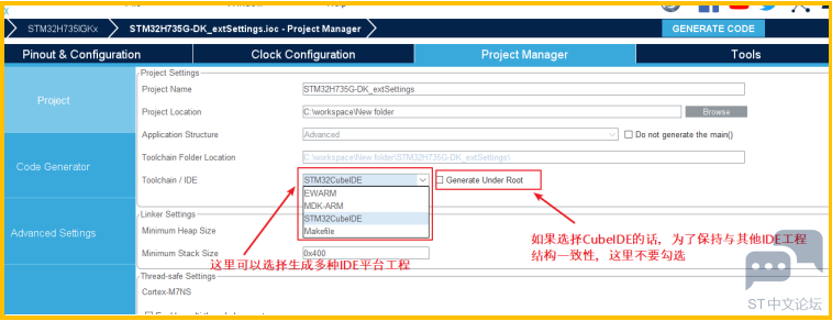

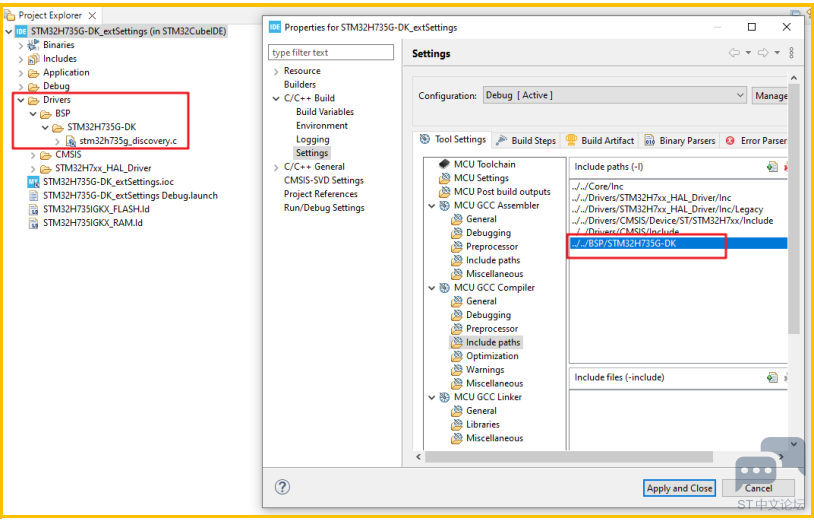

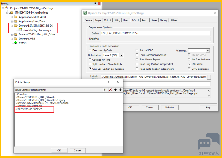

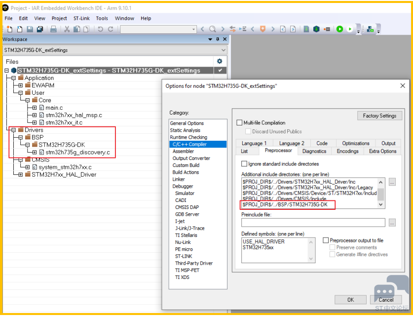

1.1.5. 使用CubeMX生成适用不同IDE的工程代码
生成代码后,可以看到不同IDE的工程文件结构如下图:
STM32CubeIDE
IAR IDE
KEIL IDE
可以从上面图中看到,“stm32h735g_discovery.c”文件已经被添加到工程中,BSP的目录也已经被包含到工程中。

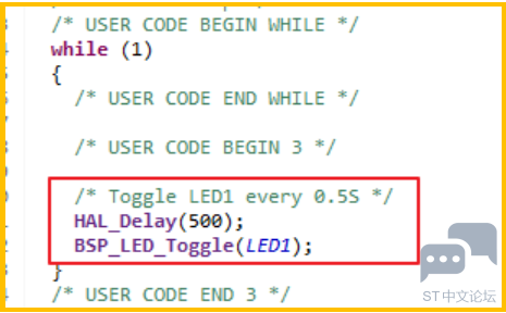

1.1.6. 添加代码实现功能
1.包含“stm32h735g_discovery.h”头文件。

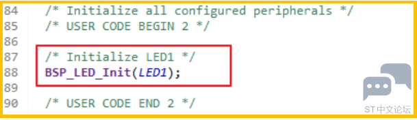

2.使用BSP初始化LED1的配置。
3.添加LED1的翻转操作。
结果:使用这三种IDE进行编译下载后都可以实现LED1每隔0.5S切换亮/灭状态的操作。
