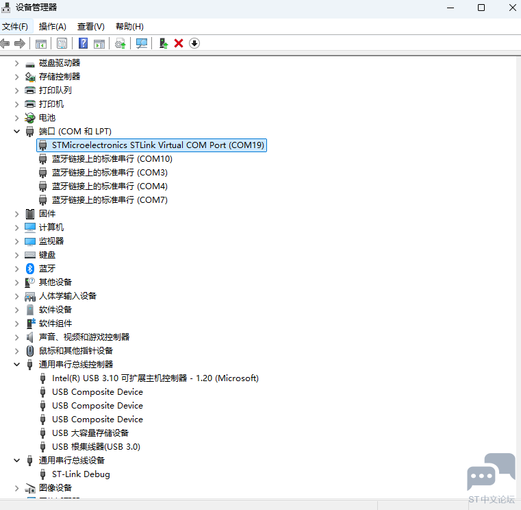

电脑会弹出几个串行设备总线之类的信任窗口,勾选信任即可
完成后
设备管理器会在“端口(COM和LPT)”和“通用串行总线设备”这里,分别显示COM口和STLINK设备

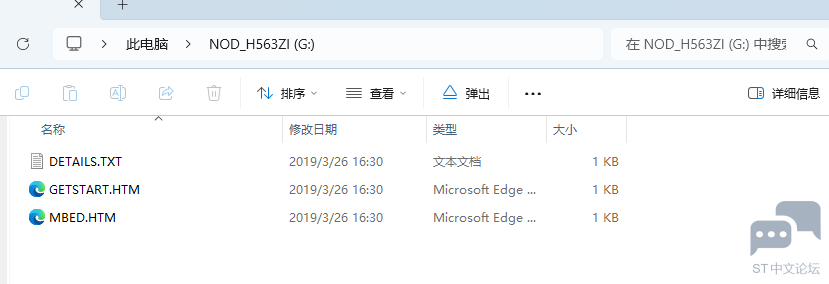

同时,STLINK有特有的U盘拖拽下载功能,在文件资源管理器中也可以看到
正常情况,板子插到电脑上,会弹出个新增U盘的文件资源管理器
