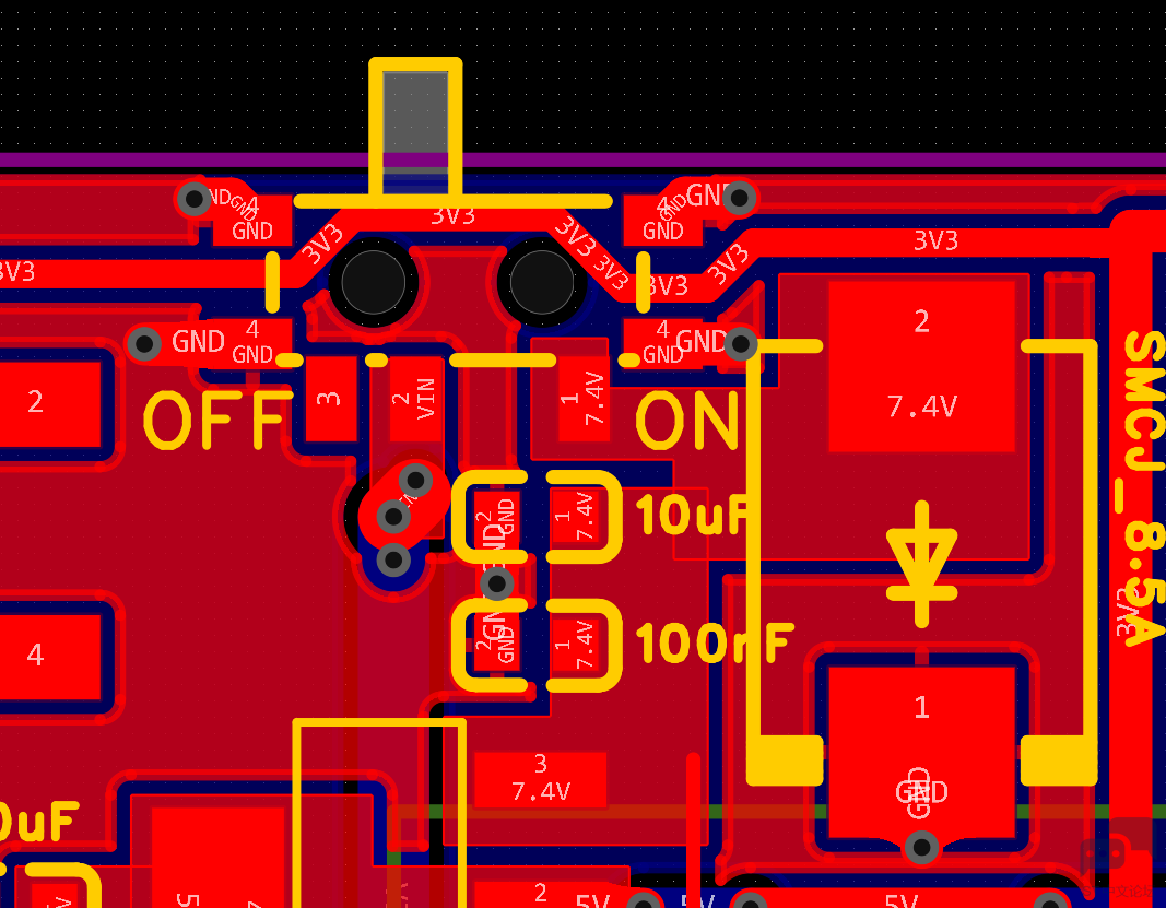

某位同学PCB遇到的问题,据描述:
一开始判断为短路,排查短路地方,反馈说万用表测过了,没短路
遂排查其他可能性,并叮嘱一个个元器件开始拆,直到拆下SMCJ_8.5A,恢复正常
仔细一看,这单向TVS接反了啊
果然,二极管相关的东西,正反还是首先要排查的

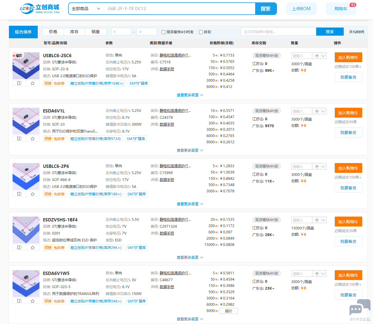

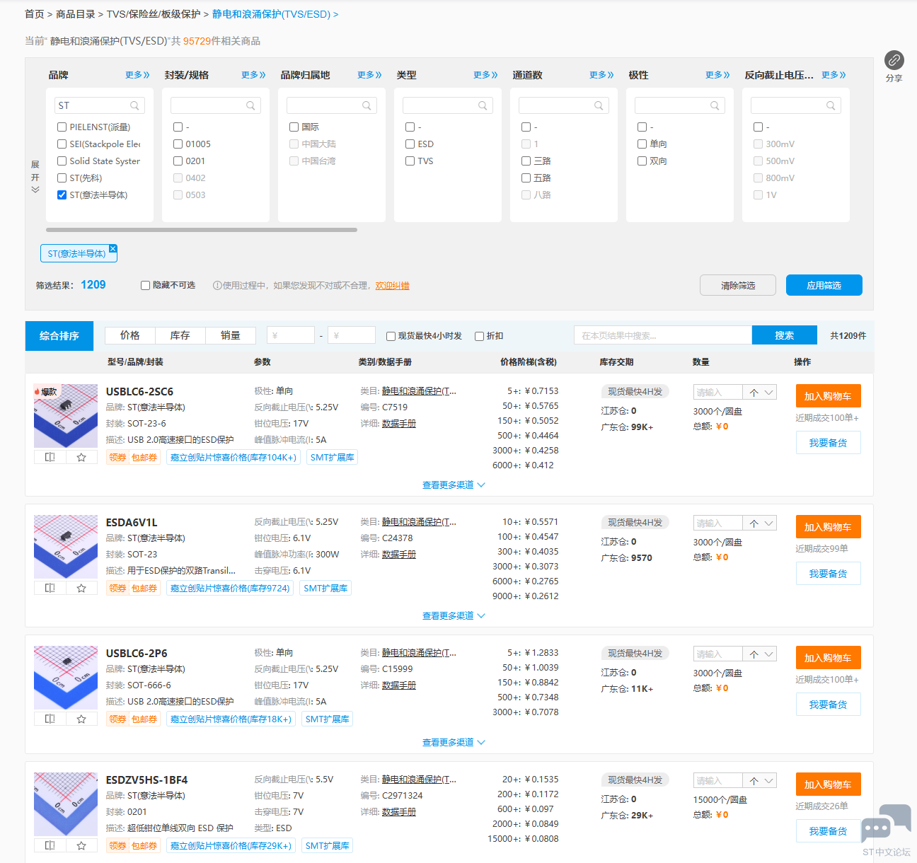

不过,在外部输入供电这块,用单向的TVS,还是有待改进,针对电压的PCB,在电源和信号输入端加入双向TVS/ESD,对元器件保护更到位,电源端尤其需要双向的进行保护,防止GND带电
上图是来着立创商城的截图,ST就有很多TVS/ESD的器件
可以尝试从另外一个角度去思考
电路中最重要的两个参数,电压和电流
对于过电流的保护,可以用一次性保险丝,可恢复保险丝甚至数字保险丝
那么对于过电压的保护呢?
最简单的需求,电容有耐压值,DCDC电源芯片有最大输入电压,因此在过电压保护的场景,在保险丝的辅助下,根据输入电压范围确定TVS/ESD的截止电压
VRMW≈1.1~1.2*V工作电压
当输入电压超过工作电压的最大值,TVS/ESD动作,简单来说就是干短路,电流会瞬间超过保险丝的熔断电流,保险丝烧断导致开路,这时PCB上的元器件就得到了保护
