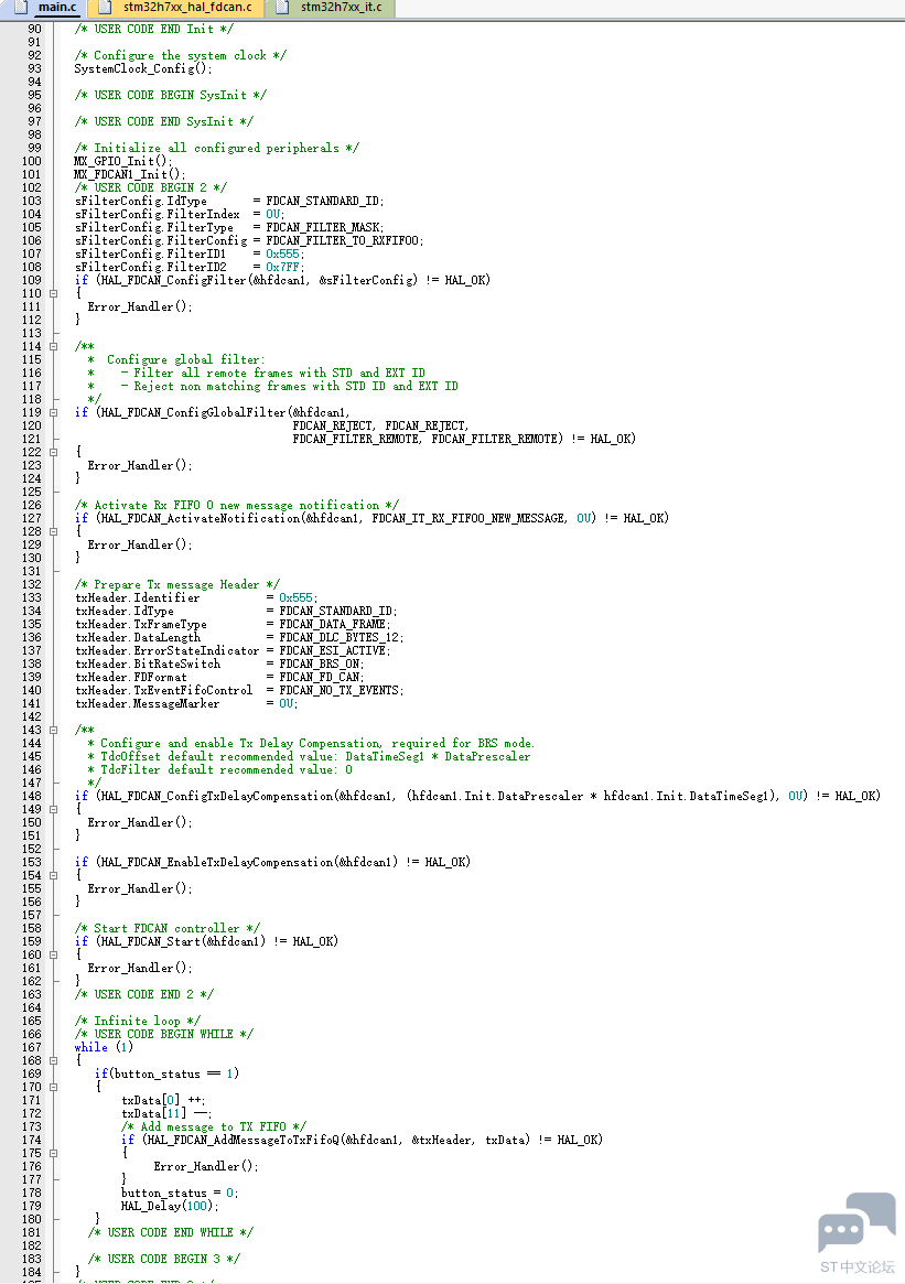

最近在GitHub上发现了个好玩的
FDCAN通信,速率高达8Mbs,给FDCAN完全榨干了
链接在下方
GitHub - stm32-hotspot/CKB-STM32-FDCAN-8Mbs: This is an example tailored to different STM32 Nucleo boards demonstrating that the STM32 FDCAN can reach 8Mb/s during the data phase.
基于手头现有的,来验证一下,使用H745DK
因为,手上没其他带CAN收发器的板子了
参考H753 nucleo板子的工程
程序都在main里,很好找,逻辑也很简单
FDCAN1,既发送又接收
在H745DK工程中,FDCAN1作为发送,FDCAN2作为接收,在芯片上整个环路

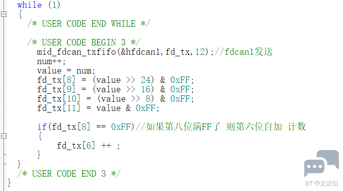

作为发送的FDCAN,配置有几个步骤
1、发送帧头填充
2、HAL_FDCAN_Start 只要使用这个FDCAN,就要运行这个函数

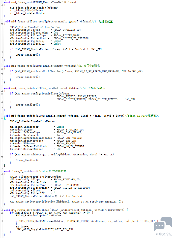

作为接收的FDCAN,配置有几个步骤
1、过滤器配置
2、启用接收方式
3、重定义接收回调函数
因为速率过快,先在回调函数里塞个反转LED的
HAL库的最大特点就是整了堆结构体进来,配置起来有好有坏

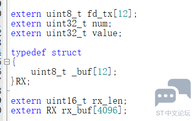

整个结构体,收集FDCAN2接收到的数据,弄上接收计数变量,发送数组,发送次数变量
uint32_t的发送次数变量会拆分成uint8_t的变量,填充进发送数组
