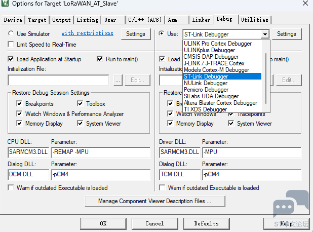

3、Keil里没STLINK选项
部分同学的Keil使用的是老师上课给的安装包,可能过老,不识别新的芯片,比如说魔术棒的Debug里找不到STLINK的选项
这种情况,卸载干净Keil,装一个新版本的,比如说5.36 5.38版本的,当然也不要最新的即可

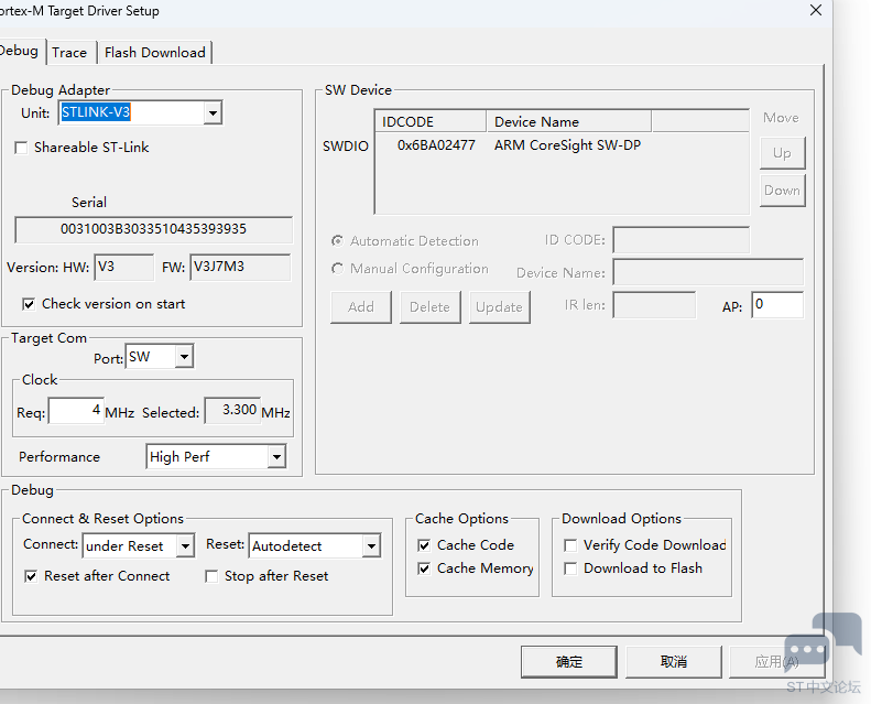

先放一张,Keil或者编译器连接STLINK成功的截图

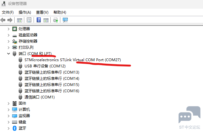

4、Keil魔术棒里找不到STLINK
前面三点情况都排查一遍
打开电脑设备管理器,看COM端口是否识别到STLINK

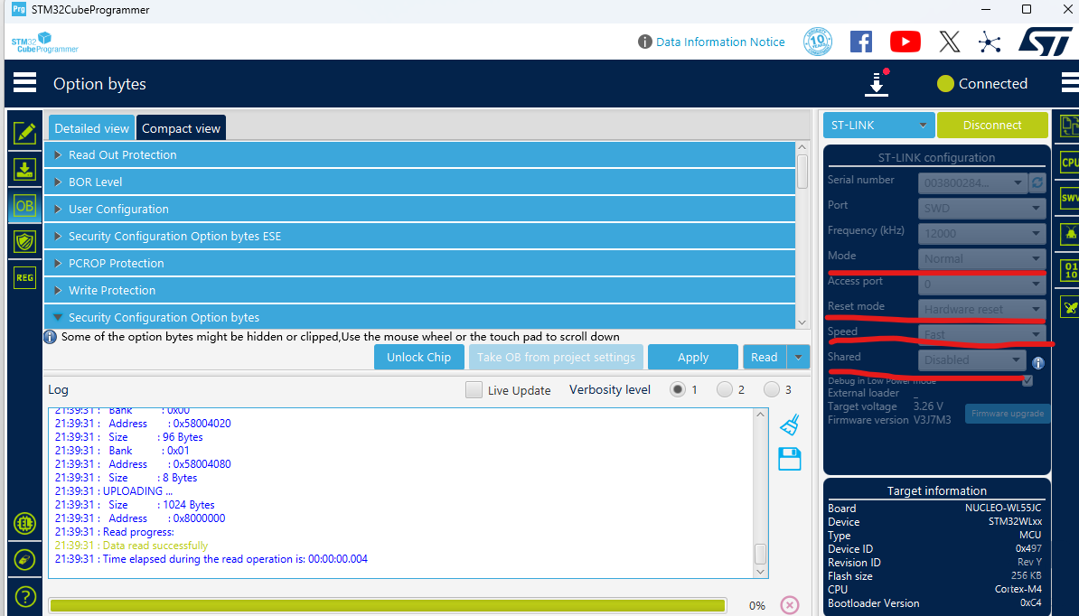

6、STM32CubeProgrammer连接不上
图片中划线的四个参数调整试验一下,部分芯片有区别

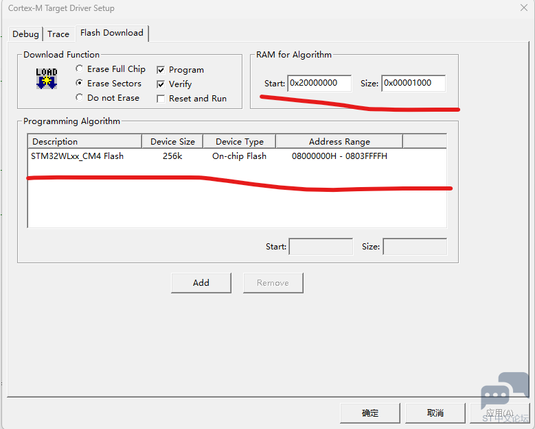

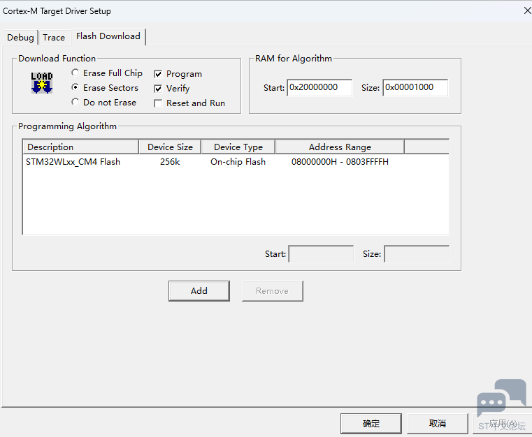

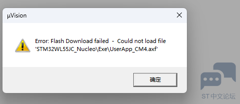

7、Keil下载失败
在连接上芯片的情况下,打开魔术棒的debug中的FLASH,Keil中需要有往哪个flash里下载的算法,要有运行的RAM地址,没有的要自行添加,网上搜一下教程
8、未编译成功
这个报错的意思是,Keil工程未编译成功
IDE的报错问题结合翻译,网上有很多教程,搜索一下就解决了
