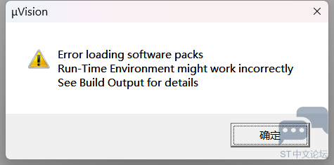

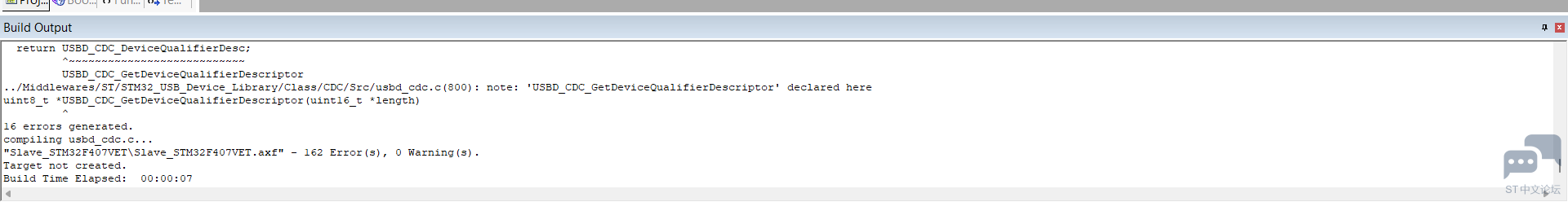

在其他电脑上编译成功没有错误并且能够烧录,换了电脑之后编译出现一堆错误,并且不能烧录程序

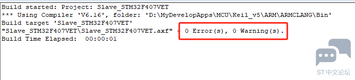

知足- 回答时间:7 天前
我试了下没有报错。
我用的是MDK5.36版本。

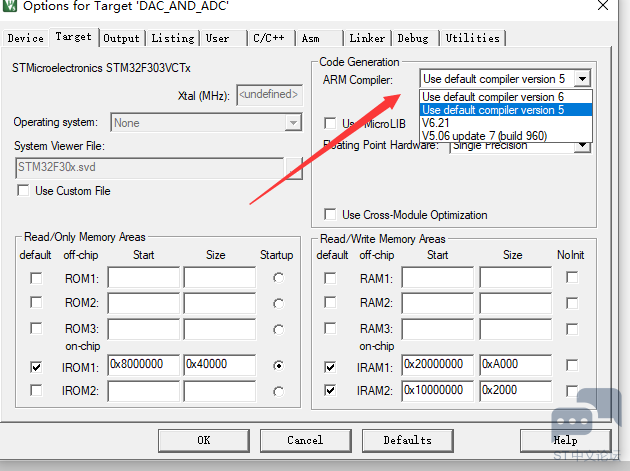

Xa__ 回答时间:7 天前
试着更改一下你的ARM内核版本
oi12138 回答时间:7 天前
Xa__ 发表于 2025-5-15 08:33
![image.png](data/attachment/forum/202505/15/083253l74k5fqigde2dql4.png?imageMogr2/auto-orient/s ...
[md]好了好了,谢谢
