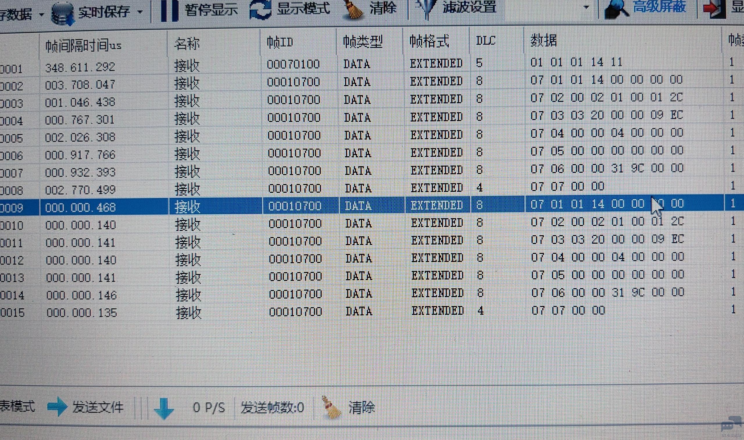

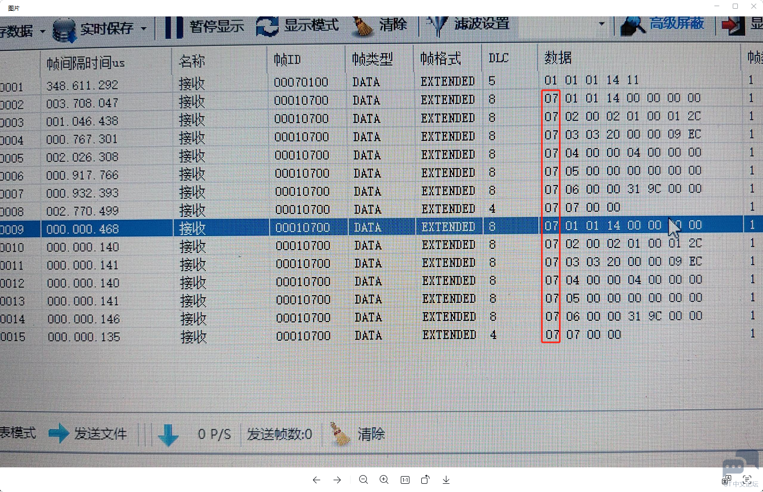

} myfree(pTxMsg); return MY_TRUE; } 但是监控数据发现了一个邪门现象:

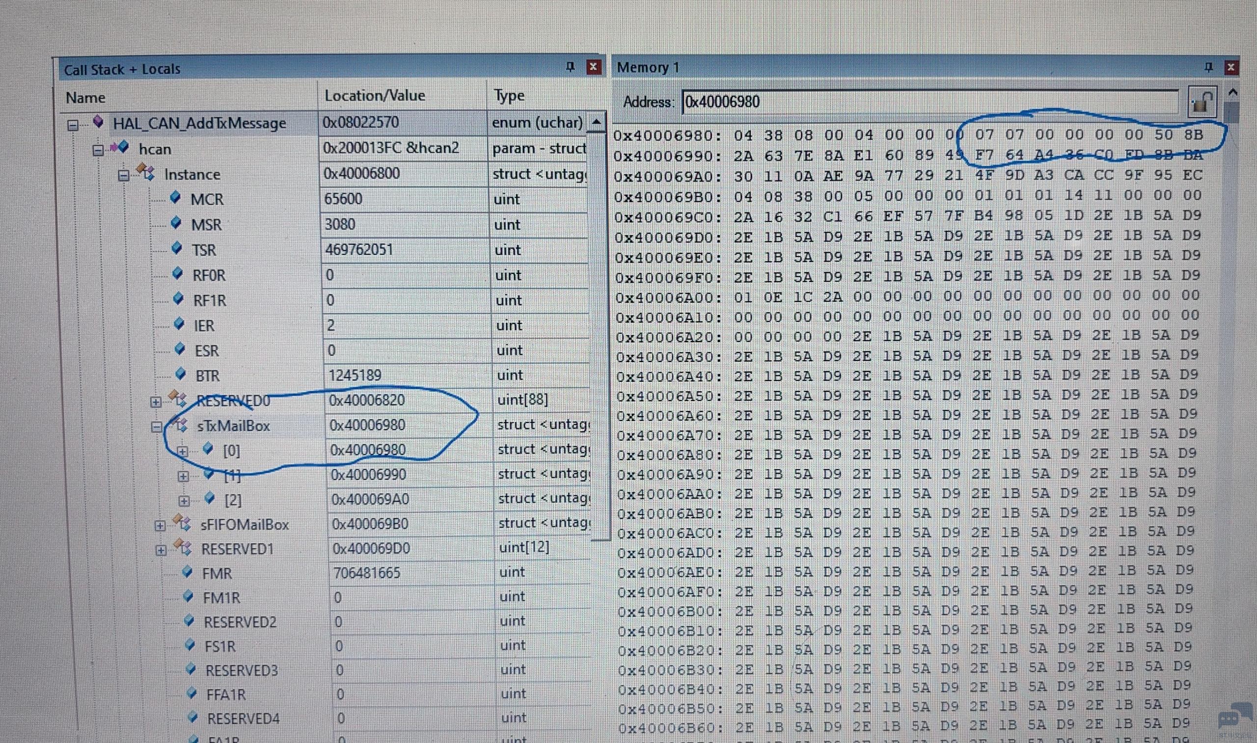

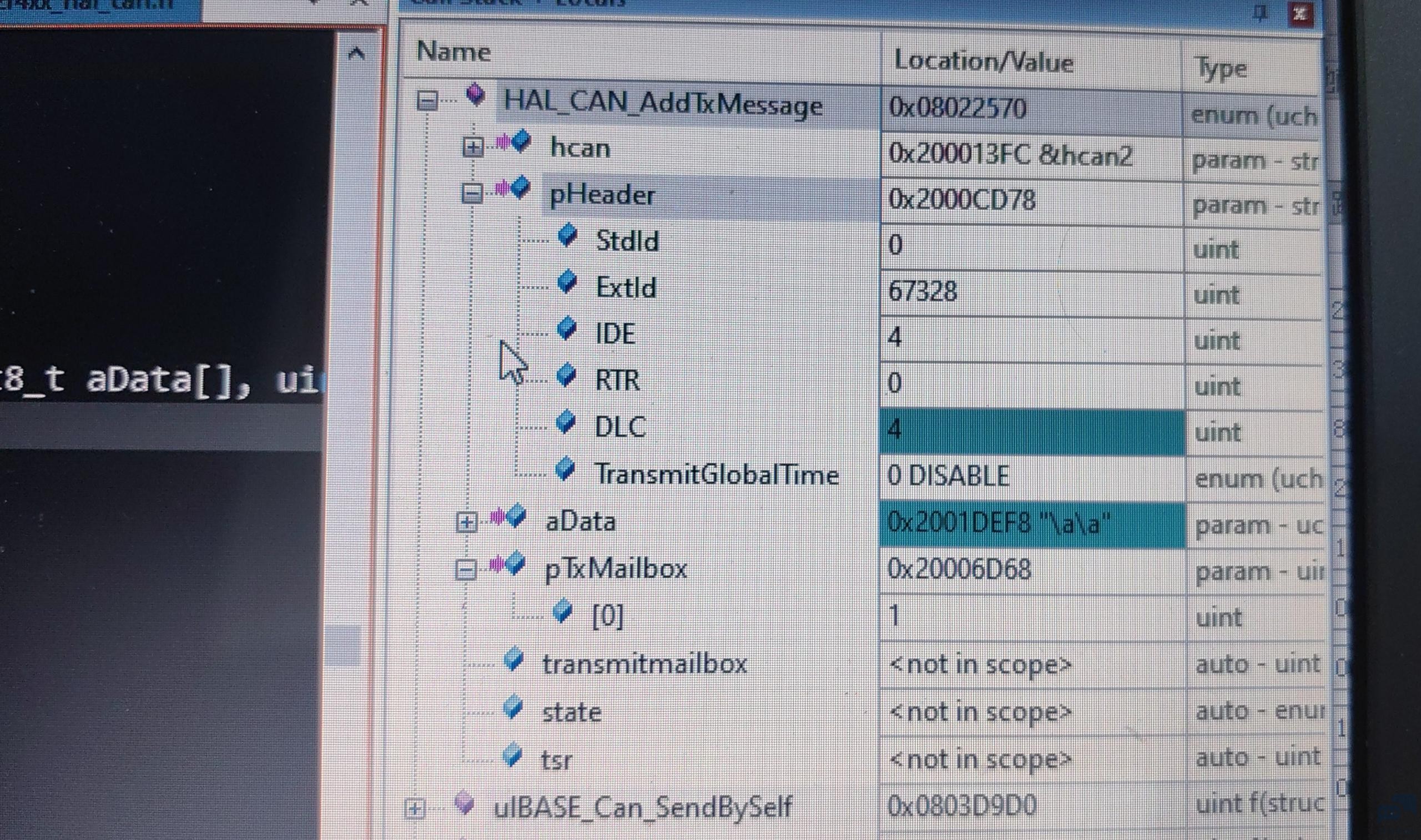

如图:数据发送了两遍,于是我进入调试模式单步查看。当我将断点打在HAL_CAN_AddTxMessage处时,每运行一次发出一帧的数据,但是在最后一帧的时候执行HAL_CAN_AddTxMessage会一下发送最后一帧加重复7帧.但是查看最后一次进入HAL_CAN_AddTxMessage的长度和数据都是对的,包括最后一次发送完邮箱里也是07070000.

你将等待邮箱0收发状态 改成 等待是否有空邮箱后再做发送。
// 等待是否有空邮箱 while (HAL_CAN_GetTxMailboxesFreeLevel(phcan) == 0) { if ((HAL_GetTick() - tickstart) > MAX_TX_TIMEOUT) { return HAL_ERROR; } }
//有就来发送数据 if (HAL_CAN_AddTxMessage(。。。。。。
