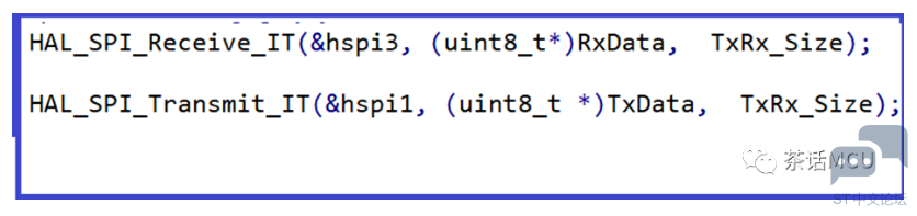

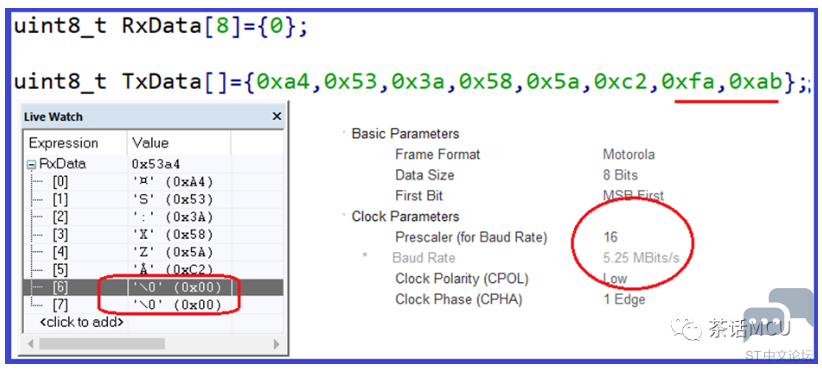

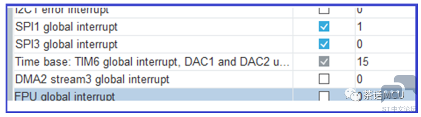

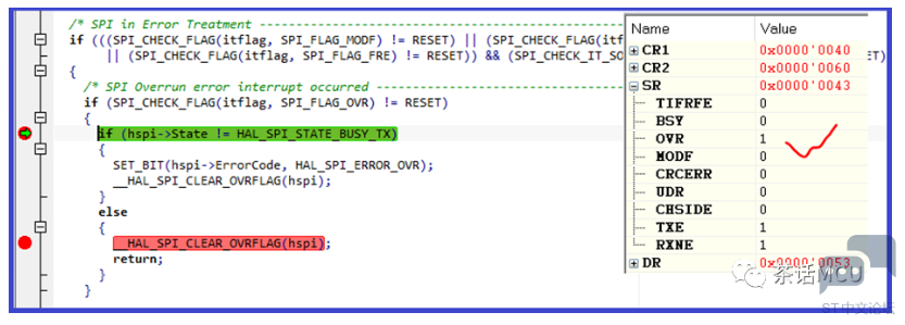

现在是同一颗芯片,即同一CPU基于中断方式完成收发。怀疑会不会是不同SPI收发模块中断优先级的安排不合理导致的问题。如果二者优先级一样的话,这里的发送中断往往先于接收中断的产生,势必会出现接收不及时的情形。通过对代码跟踪调试,也的确发现了SPI接收溢出的现象,即接收数据提取不及时。 image.png

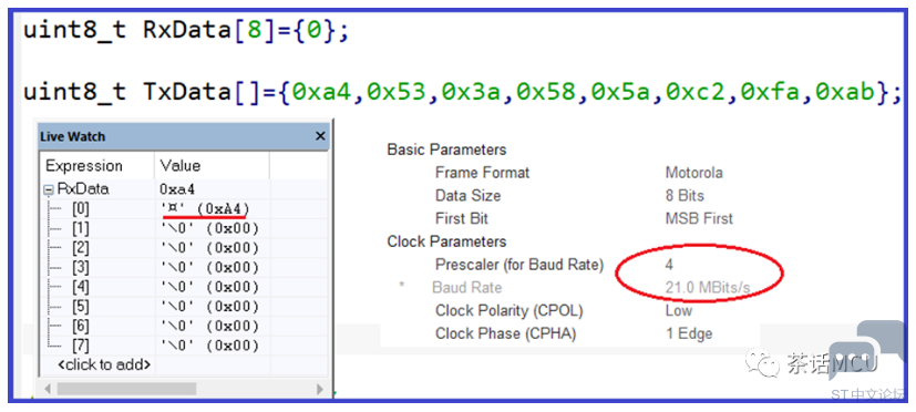

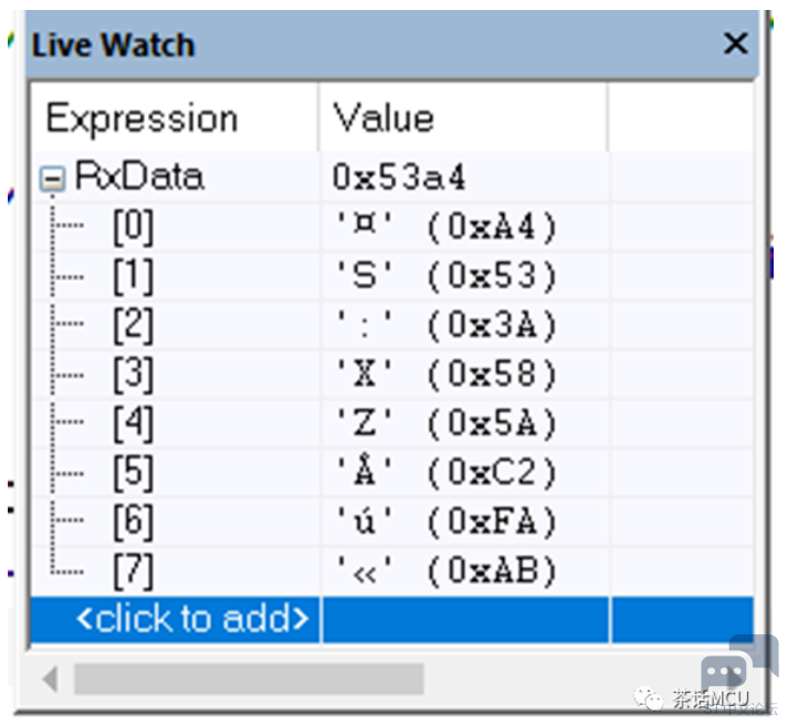

这样分析下来,感觉数据丢失应该跟通信速率有关,丢失数据的多少不应该固定。于是,我大幅度提升SPI通信速率再行测试,果真丢失的数据更多了。见下图测试结果,发8个数据只收到1个数据。【前面测试时SPI波特率是5.25Mb/s,现在改为21Mb/s了】 image.png
