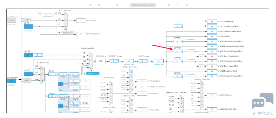

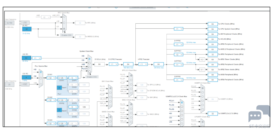

时钟配置如下图 1 所示。6 o; I) V# Q0 J2 c& t" }% @
图1. 默认时钟配置

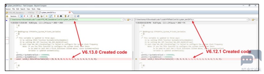

首先,让我们看一下,不同的版本在生成代码中的主要区别,主要是 D1CorePrescTable 这个数组的内容有变化。
! ]8 P# _( t, q5 u
图2. 生成代码对比
2 z. H  h9 V; Z6 |
1 {9 [- P. c3 j; H0 X由上图可见,数组 D1CorePrescTable 的【4 : 7】内容由原来的{1,2,3,4}变成了 {0,0,0,0},那么这个数组是做什么用的,又为什么会对串口有影响呢?让我们来分析一下代码。

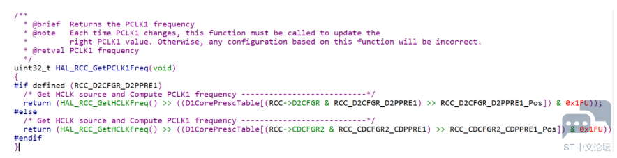

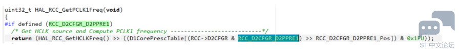

图3. 代码内容
8 Y3 r2 U- r* \# {1 g% g
1 {! q( h2 k# ]由图 3 中的代码,我们可以看到,这里引用了 D1CorePrescTable 的内容,这里是如何引用的呢?其实是比较巧妙的。4 [9 Z" {0 P6 G  N" z; T+ ]1 x

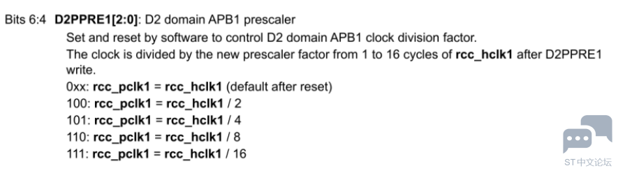

: d3 x8 p; \9 D# [0 `我们首先看寄存器中是如何配置的。
6 N; I) w) i9 a+ ^/ G; A
图4. 寄存器描述
2 s6 j  X; T2 D1 A, I( |
/ k- c" S, a1 S& d* z5 _* O' P寄存器中的 D2PPRE1[2:0]是配置 D2 域中 APB1 的分频系数,默认是 0xx,表示不分频;100 是 1/2 分频;101 是 1/4 分频 ; 以此类推。0 R# w) L) Q8 h# T% e  {

在整个时钟树中的位置如图 5 所示4 Q; {' G7 E* N0 ~+ E
图5. 寄存器在时钟树中位置

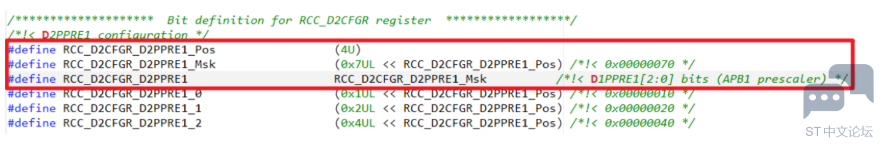

. Y& K( Z0 @, p+ H! Z( y. C回到代码,我们单独截取其中一句话。3 F+ h3 }1 _: b
图6. 代码详细内容
1 |9 _: R) R: c8 R; c, P9 F
" D* I/ I% t/ h
其中的数值定义如图 7 所示
. }9 p7 @( q1 K4 U& g
图7. 代码定义内容
) G$ g- B' i$ r& \& b/ |1 g* f8 ~
  _/ G; Z9 S  O
这个地方通过读取寄存器(RCC->D2CFGR 中的 D2PPRE1)的配置,就能得到 APB1总线上的时钟分频参数,其先通过函数 HAL_RCC_GetHCLKFreq()得到系统时钟的频率,再将其进行右移操作(右移 1 位代表除以 2)。具体右移多少位就是通过查找 D1CorePrescTable 这个表来决定的。$ a1 a; \$ J! E7 N8 {
& X  v- [9 N2 v/ [" _( Q+ Y
$ [% W, M. S6 f- N( N
比如,这里如果是 1/2 分频,那么 RCC->D2CFGR & RCC_D2CFGR_D2PPRE1) >> RCC_D2CFGR_D2PPRE1_Pos 得到的结果就是 0b100,再和 0x1FU 进行“与操作”得到也是 0b100,即十进制的 4。通过正确的 D1CorePrescTable 表格,即可得到 D1CorePrescTable【4】=1,(注意数组是从 0 开始的)那么就是系统时钟进行右移 1 位的操作,得到除以 2 的效果。$ t9 H) ~$ R0 w8 V0 |/ M
. ~4 a; c2 M2 l" y" R' o
: d; s- \7 h; |* A4 N
正确数组:const uint8_t D1CorePrescTable[16] = {0, 0, 0, 0, 1, 2, 3, 4, 1, 2, 3, 4, 6, 7, 8, 9};+ R: G3 p6 ?; f! M2 j
- O5 D# B9 s) X% ?" M' `
1 Y9 D% U" E# @5 Z  e  T' D错误数组:const uint8_t D1CorePrescTable[16] = {0, 0, 0, 0, 0, 0, 0, 0, 1, 2, 3, 4, 6, 7, 8, 9};
. c6 M/ `! B( u, k! [5 n
# H# V5 J6 t# ]8 w" Q( L0 ^# n% b0 |
3 s9 i3 _; b  Y* ^+ g& G9 T2 F但是如果是错误的数组,查到的就是 D1CorePrescTable【4】=0,这是不需要右移的,就是没有经过 1/2 分频,显然是不对正确的。0 L3 U# N: K8 e1 h6 z. P
! u9 d6 V: _, o; y% H
+ s7 h: c; i. [& u: z7 ~5 Q' {这里还有个小问题:如果在 APB1 的时钟是没有经过分频的,那么 RCC->D2CFGR & RCC_D2CFGR_D2PPRE1) >> RCC_D2CFGR_D2PPRE1_Pos 得到的结果就总是小于 4 的(即 0xx,具体参见图 4),查表得到的结果就都是 0,也是没有问题的。但是1/2,1/4,1/8,1/16 这些分频系数都会出现计算错误,所以正确的方式就是手动修改这个参数即可解决问题。  h6 a2 A2 M: s* T4 V1 _! @, `
