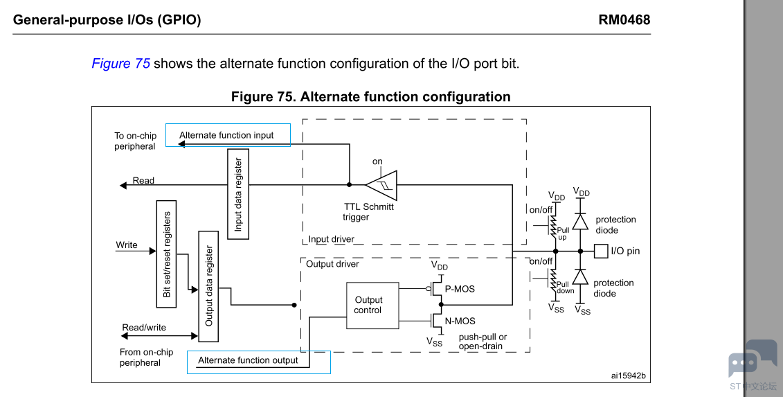

使用STM32Cubemx配置FMC接口上的NAND FLASH功能,配置出的R/B引脚为GPIO_MODE_AF_PP模式。请教一下,这个引脚在设置为复用推挽输出之后,是由硬件自动控制还是需要别的操作?
收藏 评论1 发布时间:2025-10-9 14:25
butterflyspring 回答时间:2025-10-9 17:36:04
从 gpio 的结构描述上看,配置了替代引脚后,控制就交给外设了,不需要其他操作。
