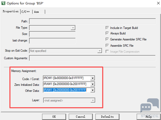

有的,需要通过修改LD文件进行的,你可以通过修改flash的空间进行。
是的。
各IDE的做法都是差不多的,修改链接文件。只不过KEIL这里可以支持图形化操作。
下面文章可以阅读参考:
基于STM32CubeIDE的指定存储话题
