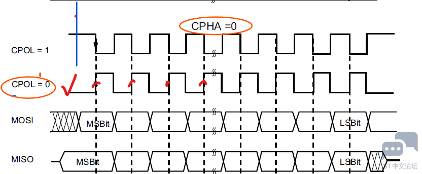

根据我对ADS8319的了解,个人认为 STM32 采用 SPI Mode 0 比较合适,即CPHA=CPOL=0,使 MCU 在上升沿采样数据;同时必须保证 CONVST 下降到第一个 SPI 采样边沿之间留有足够裕量。
如果是我,会选择CONVST的下降沿做SPI的启动同步信号。检测到其下延后,稍作t_en延时后再启动SPI。

SPI 数据通讯本质上就是串行移位通讯。
所以数据发生了移位,可以看看是不是时钟相位发生了偏移。
