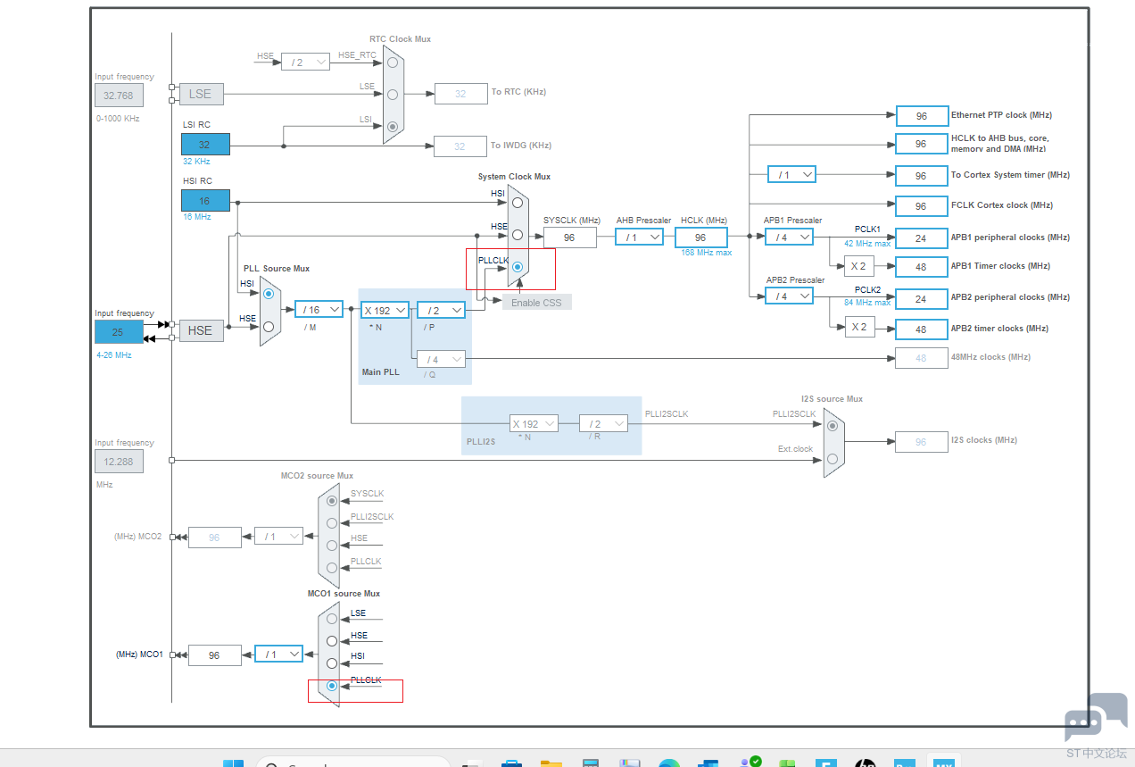

从CubeMx 上的时钟配置上可以直观的看到,如何选则PLLCLK作为系统时钟,那么它的分频时钟可以通过MCO1 输出测量。
