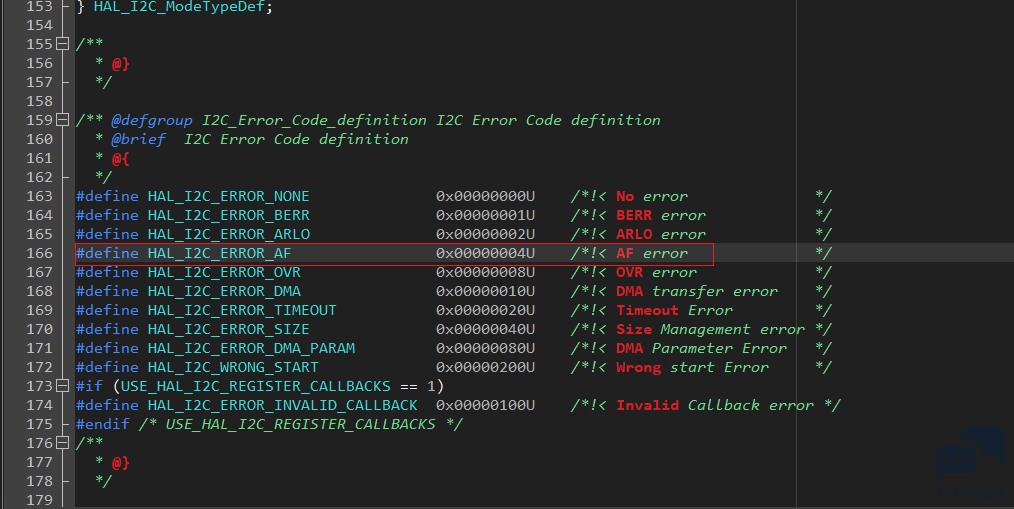

我让一块 F407主机向另一块 F070从机发送 1 个字节的数据。 我在 SDA 和 SCL 引脚上外接了 4.7K 上拉电阻。出现错误,具体如下: 执行主机端以下代码后,得到错误码 32: ret = HAL_I2C_IsDeviceReady(&hi2c1, 30,1, 1000); if ( ret != HAL_OK) { uint32_t error_code = HAL_I2C_GetError(&hi2c1); printf("Error %d\r\n", error_code); } 执行主机端以下代码后,得到错误码 4: ret = HAL_I2C_Master_Transmit(&hi2c1, 30, TX_Buffer, 1, 1000); //最长1秒发送时间 if ( ret != HAL_OK) { uint32_t error_code = HAL_I2C_GetError(&hi2c1); printf("Error %d\r\n", error_code); } 貌似是设备地址配置错误或者其他类似的简单问题导致的。

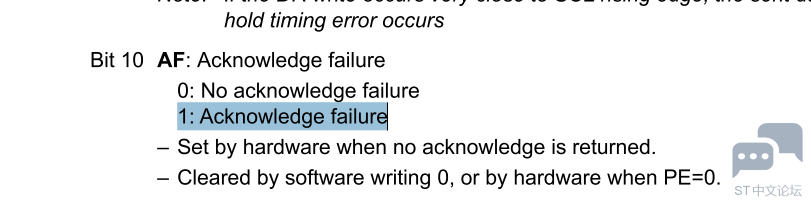

从库函数上看,错误代码4是AF 没有响应,字面上就是没有收到ACK 信号。
可以通过示波器看一下。顺便检查一下发出的地址和从设备配置的地址是否一致。
