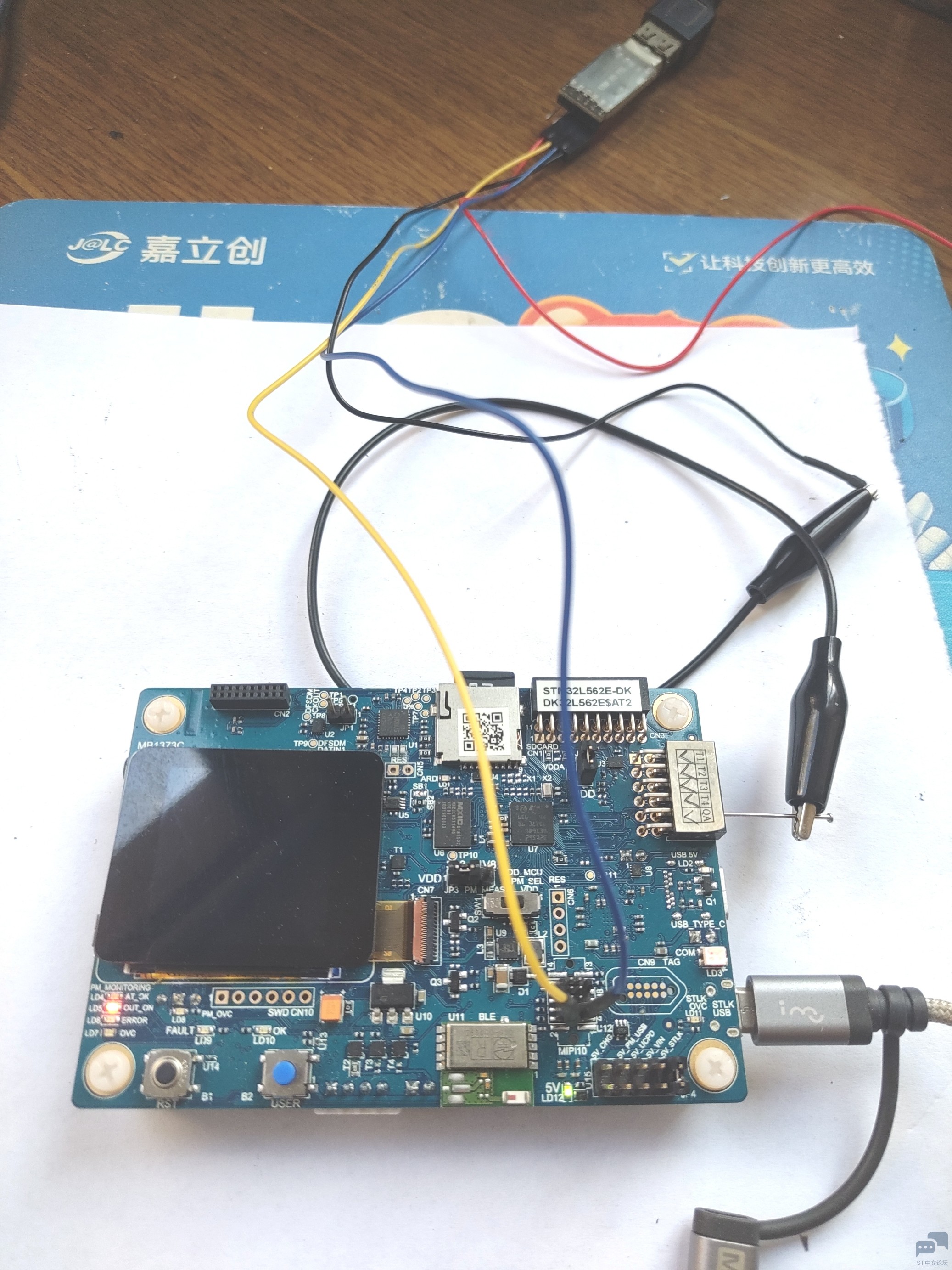

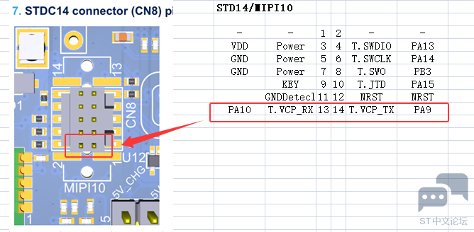

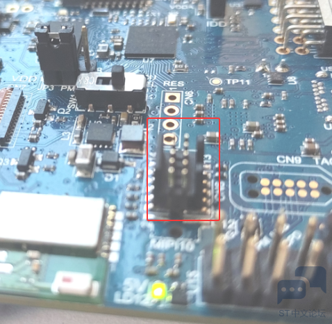

从资料中看到,板上的CN8接口中有UART1的PA9和PA10引脚,于是我萌发直接从这两个引脚连线进行串口通讯的试验:' {! D7 x8 [3 U
+ S0 f$ u+ e& z8 p! I4 M
( y; Y* B. a5 C, O! X
' c7 A5 D. d2 K1 V( q2 C2 _这两个引脚的排针间距是1.27,比常见的2.54间距整整小了一半:
8 M* ~) @# D$ N+ X& y8 T uart_30.png 8 v# ?4 P- U) Q- [- `

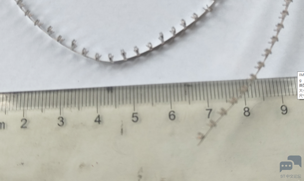

为了方便接线,特地买来了这种规格的簧片并制作杜邦线:9 s3 O5 _) n$ d9 I9 a

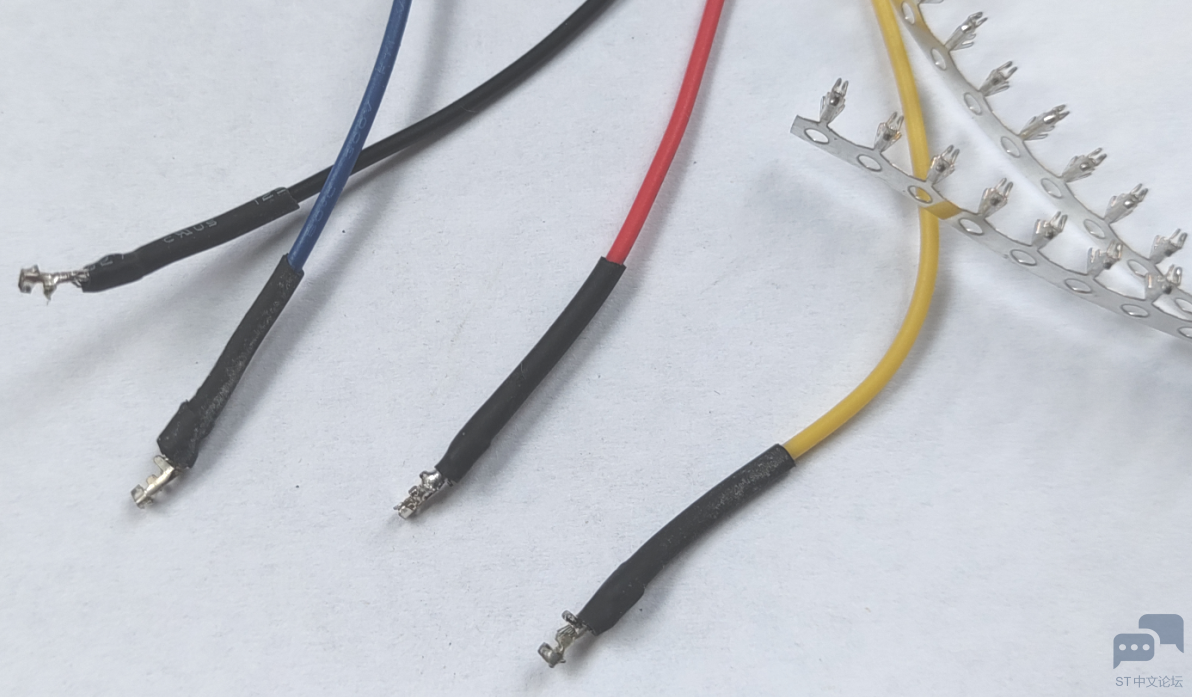

5 p- G- `$ Q0 Q' |  ?% N那么小的簧片,没有专用工具,普通的尖嘴钳也派不上用场,只好将直接焊接在簧片上,再用热缩管包好:5 O; C1 s2 c; D( e) l# H" X

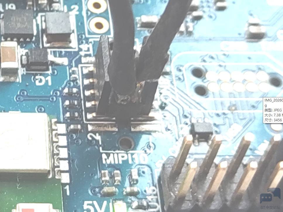

3 C/ ?. Z$ O) z! U人老眼花,将线插入插座时都需要借助放大镜才能完成:+ O' V& |) a: \* ^4 U

连接好USB转TTL转换器,开始进行测试:$ w  N5 A4 I- |& I5 E7 o
* |8 b1 l" m  h+ O/ ]& Z' t" X* i" ?% d5 u9 H/ K- I

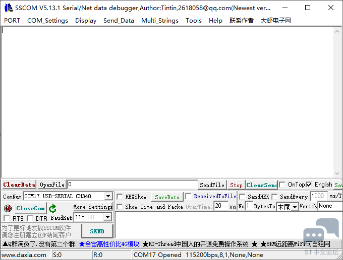

将测试程序下载烧录时却遇到问题,下载失败。尝试多次均未果,后来考虑是否因接线造成的,尝试拔掉PA9和PA10的连接后下载正常。想不到这样连线还会影响到ST-LINK的工作。" w" N/ H5 V' p2 N
最后测试结果仍是串口无法正常通讯;
